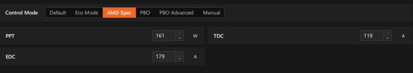

Du hast nur CO -30, Expo und PPT -10-20W eingestellt, oder?
CO-30 Allcore, PPT120, Expo1 auf 6000Mhz, Windows Secure Boot, Lüfterprofile im Bios auf Silent (wird unter Windows mit Fanspeed gesteuert), Stealth Mode (Beleuchtung aus). Sonst ist alles im Bios auf Default.

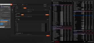

So sieht es jetzt aus: (Mit wesentlich entspannterer Lüfterdrehzahl)
Hast Du PBO off und LLC 1 probiert? Falls ja, was hat es bei Dir bewirkt?

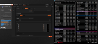

Ja, man kann mit Cinebench schön die Watt, Temperaturen und MHz beobachten
wer ähnliche Softrware dann auch benutzt, kann damit seine CPU sicher passend UV/OC
für Games spielt der Cinebench IMHO keine Rolle,
weil die CPU Last in der Regel irgendwo zwischen 10% und 70 % schwankt
und man eben keine 100% Dauerlast wie in CB hat
in Games werden die 120 oder 150 Watt höchstens mal für ein paar Sekunden genutzt
ansonsten sind es bei mir ca 55 - 75 Watt über diverse Spiele hinweg
meine 240er AiO hält die CPU damit problemlos bei 47 - 60 Grad beim spielen
der 200 MHz Boost bringt in der Regel nichts
ob der Boost in kurzen Lastspitzen etwas bringt, kann ich leider nicht benchmarken
er erhöht bei mir die Temperaturen nur marginal, so dass er zumindest keine negativen Auswirkungen hat
der echte Härtetest ist IMHO der CPU Burner
der hat als einziger meine CPU verlässlich auf 95 Grad gebracht
ich habe seit einiger Zeit ein 85 Grad Limit im BIOS
bei längerer Last drosselt das Limit ggf die MHz runter
das viele Testen und Vergleichen der letzten Monate hat mir leider keine sinnvollen Erkenntnisse geliefert
mit den synthetischen Benchmarks kann man die Settings für Volllast vergleichen
aber Spiele haben diese nicht, somit sind sie für mich dann im Endeffekt doch wertlos

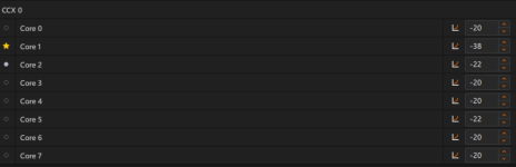

Habe CO-30 Allcore seit 9 Monaten stabil laufen. y-cruncher macht bei -35 einen Fehler und die -30 haben nie zu einem Absturz geführt in den 9 Monaten.
Ich benche mit Y-Cruncher 0/1/7, erhöhe einen Core nach dem anderen aauf -35 bis es instabil wird. Aber irgendwie scheint das nicht aussagekräftig.
Der Stresstest von Ryzenmaster läuft sogar erfolgreich durch wenn ich alles auf CO-50 stelle... Also wohl umso weniger aussagekräftig.
Ryzen Master lief bei mir auch mit -50
mir wurde folgender y-cruncher Test empfohlen - der lief bei zu viel UV auf Error
y-cruncher stress VT3
auch der AIDA Stresstest läuft bei mir mit zu viel UV nach einigen Minuten auf Fehler
bei mir funktioniert allcore -24

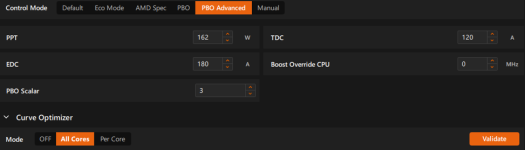

Nachdem wir hier festgestellt haben das die +200 PBO völlig Sinnfrei sind und nichts bringen außer Nachteile, finde ich es schon stark das Du trotzdem dazu rätst...
@Gixxerfreak
Lese bitte die letzten paar Seiten dieses Threads. Bei Fragen gern via PM.
Wegen RAM Tuning bist Du hier wahrscheinlich besser aufgehoben und hat hier im Thread eigentlich nichts zu suchen.
Tue ich nicht. Ich habe nur die Frage beantwortet
was jemand in seinem Bios einstellt, ist mir egal
AMD weist im Bios und RyzenMaster ausdrücklich auf die Gefahren des OC hin
Im normalen Spielen hat man keinen Vorteil vom Boost
Bitte um einen Nachweis, dass +200 PBO im CPU Limit keinen Unterschied machen
ich hab den Boost aktiv und solange ich bei 45-60 Grad beim Zocken habe, ist für mich kein Handlungsbedarf mehr da, darüber nachzudenken
User mit schlechter Kühlung, engem Gehäuse, oder Fokus auf leisem System werden sich hoffentlich nicht OC aktivieren (selbst schuld)
wenn der 12 Kern 10800X3D da ist, wird eh wieder ausgetauscht. Dann geht die Diskussion von vorn los
squadric schrieb:
Dann gib auch keine Ratschläge...
und was berechtigt dich, deine Meinung als einzig richtige zu betrachten?
wenn jemand OC möchte, dann darf er das tun, auch wenn du das als unsinnig betrachtest
ich überrede niemanden, ich habe nur die Fragen versucht zu beantworten
der Boost erhöht Watt und Temperaturen
er bringt im normalen Spielen nichts
er zeigt in Cinebench oder anderen CPU Benchmarks höhere Ergebnisse
