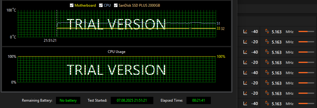

hatte die Idee, dass vielleicht 1 Kern die -24 doch nicht mag und bin erstmal auf -20
und hab dann die 4 guten Kerne wieder nach und nach hinzugenommen und einzeln getestet

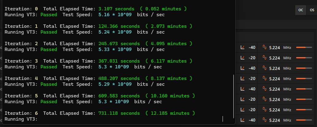

mit 4x -20 und 4x -40 hab ich nun über 20 min fehlerfrei in AIDA und über 10 min in ycruncher
hab heute den 2. Kern getestet - der mag 40 35 30 nicht - also zurück auf 20
der 7. Kern mochte 40 35 nicht - und hat nun mit 30 nach 14min einen Fehler geworfen
nun noch 3 + 5 ausloten
vielleicht sollte ich vorher diese vermeintlich funktionierende Vatriante erstmal ein paar Stunden austesten, ob die wirklich auch über 20min hinaus stabil ist, damit ich sicher weiß, dass nicht davon einer Schuld ist

hab herausgefunden, dass der vorletzte Kern bei -40 und -30 den PC kurz nach der Änderung zum Absturz führen (freeze). Die vorherigen -24 laufen auf Kern 7, werfen aber Error
Resultat 7x -40 und 1x -20
Cinebench R23 23.178 bei 76 Grad nach 10 min
Cinebench R24 1.349 bei 70 Grad nach 10 min
CPU-Z single 827 multi 8704
3D Mark CPU Resulate identisch zum Stock
Aida64 CPU FPU cache RAM
Aida64 CPU FPU
ycruncher VT3
laufen bisher ohne Error in diversen Stresstests (auch einzeln 30+ min)
bleibt nun nur, dass mal über Nacht laufen zu lassen.

Kann nicht glauben dass AIDA Stresstest der Burner sein soll. 30 Minuten AIDA Stresstest, kein Problem. 20 Sekunden YCruncher VT3 und Fehler....
Der RAM läuft einwandfrei.
