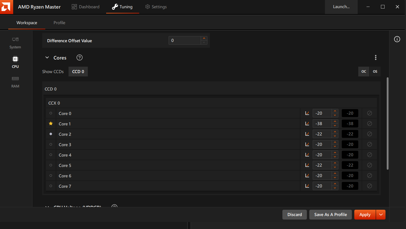

Meine Settings nun per Core: -20, -38, -22. -20, -20, -22, -20 , -20
vielleicht nochmal meine Beobachtungen etwas genauer geschildert
ycruncher stress VT3 läuft bei mir meist noch fehlerfrei, wenn der AIDA Stresstest innerhalb der ersten 4 Minuten einen Fehler auswirft
wenn AIDA läuft, dann auch VT3
was ich gar nicht hinbekomme, sind Messwerte einzelner Cores
hab mich da einzeln vorgehangelt
da kann ich im BIOS 5 Kerne auf -50 stellen, Ryzen Master zeigt die -50 auch an
ich bekomme aber keine Fehler und die Temperaturen sagen mir, dass die -50 nicht aktiv sein dürften
irgendwie werden die PerCore Werte nicht umgesetzt, obwohl angezeigt

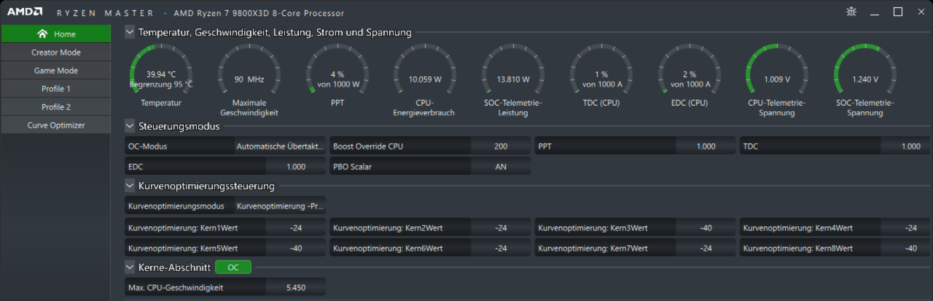

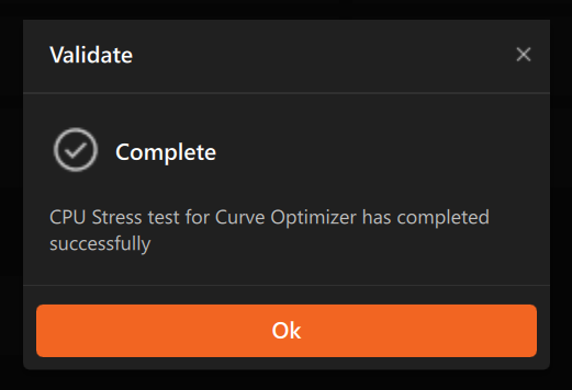

Probier mal die neuste Version. Bei mir sieht es so aus:
nice, die macht beim Validieren den Stresstest je Core
und nicht mehr pauschal 30 Sekunden die gesamte CPU

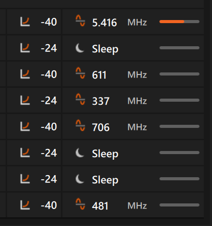

lustig, während Spiel erst 5 min AIDA und dann 5 min ycruncher im Hintergrund
5 Kerne bei -40 ✔️
5 Kerne bei -40 ✔️

Nur nervig, das er alle Werte löscht nach dem Stresstest.bogge101 schrieb:nice, die macht beim Validieren den Stresstest je Core
Nice...da kann man neidisch seinbogge101 schrieb:5 Kerne bei -40 ✔️
der vom neuen Ryzen Master dauert insgesamt
8 Minuten
erst alle Cores, dann einzelne Cores

8 Minuten

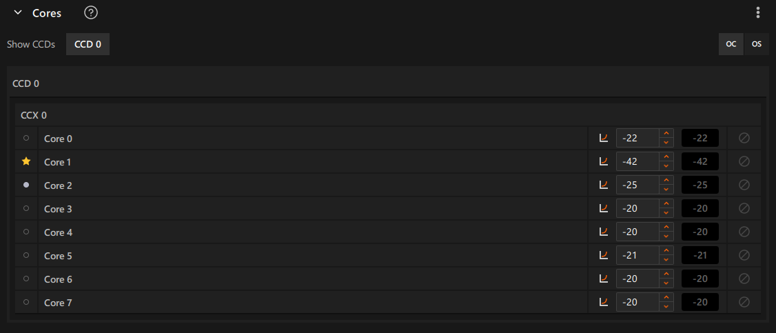

Konnte noch etwas rauskitzeln. Mehr geht nicht. Core 1 denkt sich wo er hier gelandet ist.
Finde die neue Version richtig gut. Auch das Design ist sehr ansprechend.

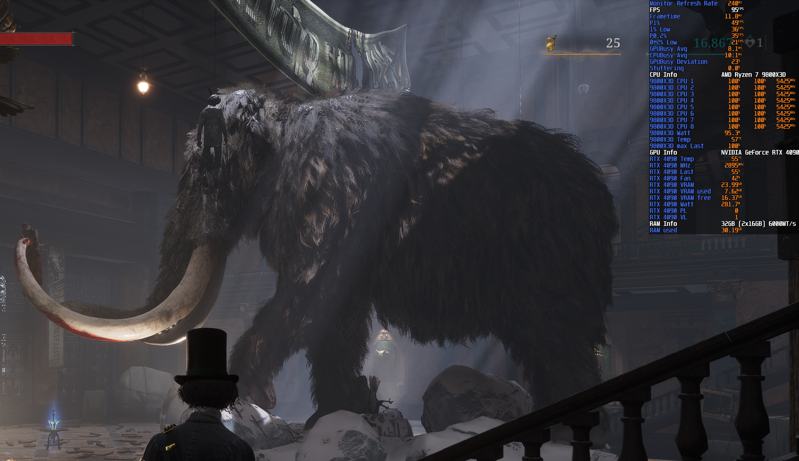

Wundert mich das du jetzt doch wieder +200 fährst.bogge101 schrieb:Ich möchte Stromverbrauch und Temperatur runterbekommen, und danach schaue ich nochmal nach Benchmark Ergebnissen, MHz unter Last und Temperatur bei +0 +100 +200 Boost
Hab heute 2 Stunden mit den 4x -40 gespielt
dann nochmal Aida gestartet und nach 5 Minuten Fehler
keine Ahnung, warum der Stresstest scheitert, aber Lies of P und Mafia 4 laufen
