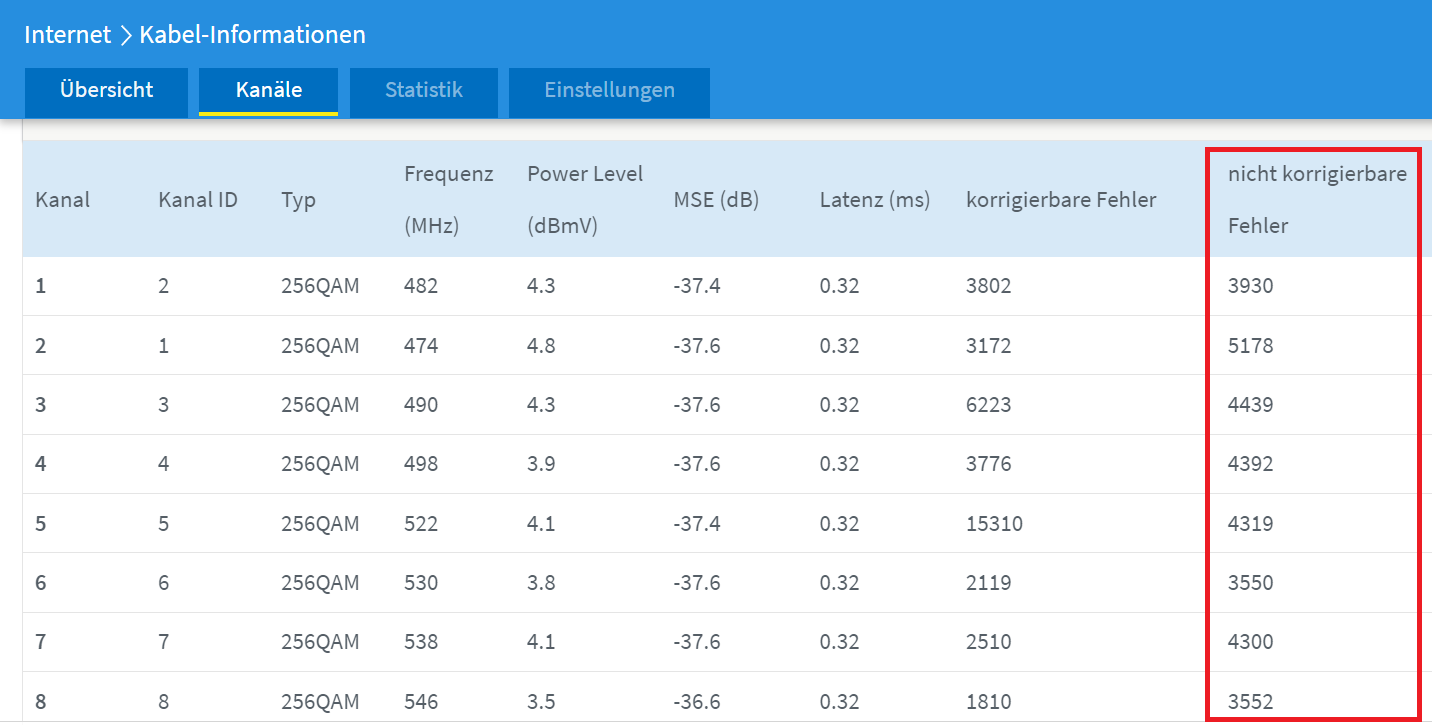

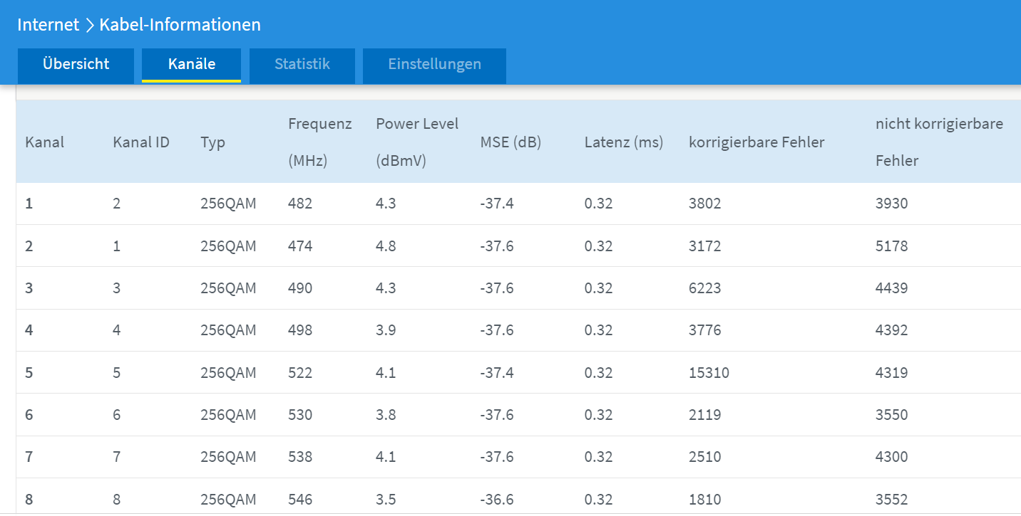

In der Box sehe ich folgendes:
Oder welchen Reiter meinst du ?
WTF, die CRC fehler (nicht korrigierbare Fehler) hinten, sind abartig hoch, das sollte sich ein techniker ansehen

Da stimmt was mit der Leitung/Knotenpunkt nicht. Wie schon angemerkt Vodafone/Techniker ranholen.
Stimmt doch gar nicht.

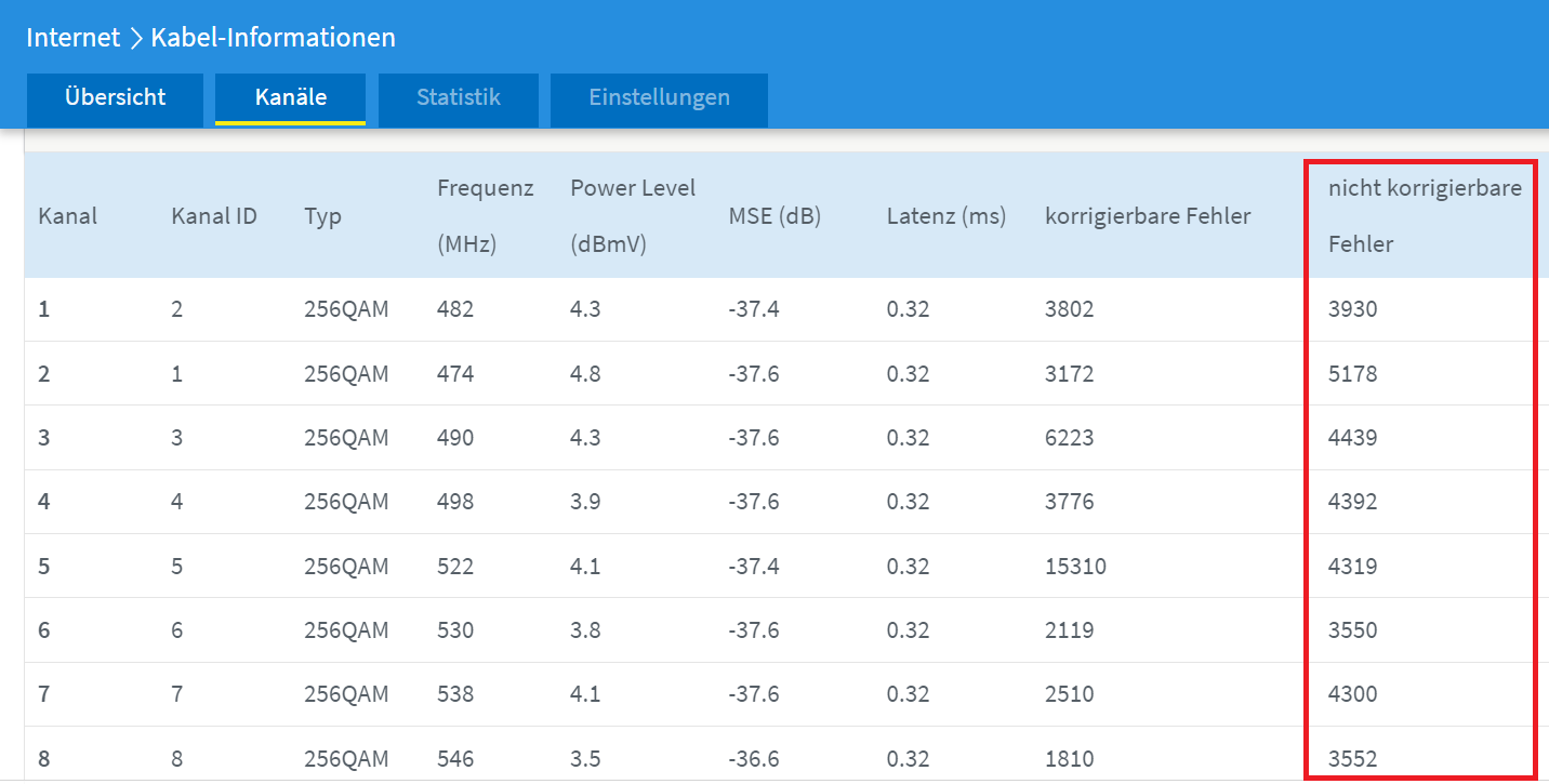

ach nein? da hat aber jemand richtig ahnung, dann erkläre uns doch das bitte einmal genauer, das wir alle das verstehen
kommt drauf an über welchen Zeitraum die Fehler kommen, ein Techniker schaut sich das erst an wenn du deutlich im 6-stelligen Bereich bist :)
Und das von einem der offenbar keine Ahnung hat ^^
bin/bash hat es geschrieben.
spielt (fast) keine Rolle über welchen zeitraum, denn der nutzer hat anscheinend permant probleme und wer weiß wie oft die box schon desync hatte

Bei den vielen Fehler die behoben werden müssen
und CRC Fehler, wo alles wiederholt werden muss, wundert mich hier nichts wirklich.
