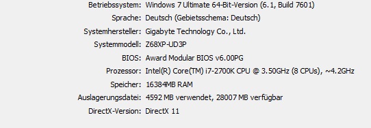

So stehts in Dxdiag, hab den so gekauft, ich habe daran ncihts gemacht ^^

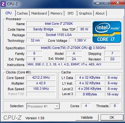

Check mal mit CPU-Z auf welchem Takt der läuft.
Und hast du nen extra Kühler auf der CPU oder den kleinen Boxed von Intel?
Hier CPU-Z

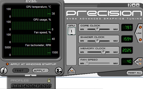

Ps: wo kann ich dei Temperatur der Graka sehen ?
EDIT: DEr prozessor wird mit WAsserkühlung gekühlt
erm ..SSD???
Schonmal an ein Firmwareupdate der SSD gedacht? Genau zu diesem Punkt gibt es ca. 1000 Einträge hier im Forum....
In EVGA Precision ganz oben ( in deinem Screenshot) GPU Temperature.
Der ist getaktet! Versuch den mal im' Bios auf default zu stellen
war drin, aber komme da sowas von nicht draus, und irgendwas umstellen will ich auch nicht sonst get nachher nix mehr :D

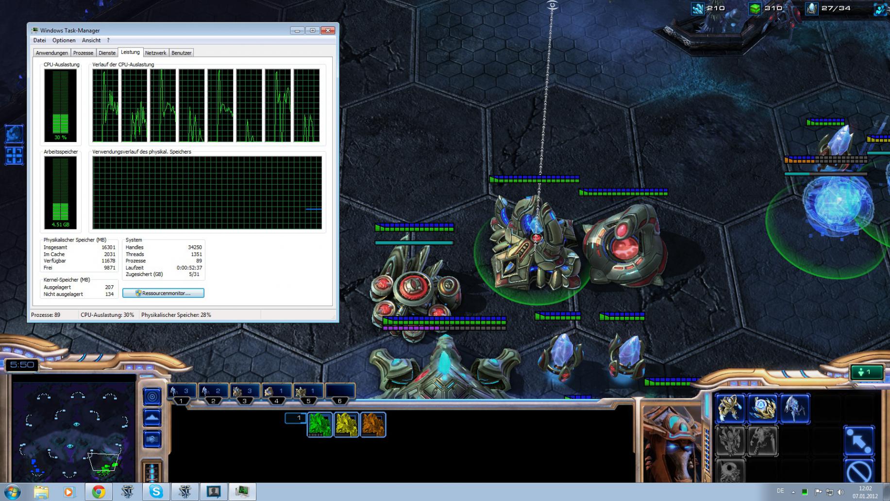

Hier noch ein Bildingame, es passiert kaum etwas aber der PC ist ziemlich ausgelastet -.-
