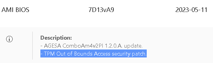

MSI bringt jetzt neue BIOS Versionen raus wo TPM Probleme gefixt wurden.
Für mein Board ist schon ein neues BIOS draußen, vielleicht kommt ja ein BIOS bald für dein Board.

Na ja die werden dann wohl auch auf die neue BIOS Version warten müssen, außer bei deiner CPU ist das TPM Modul defekt. Dann erkennt das BIOS dieses nicht und es gibt Probleme aber mit dem neuen Fix kann sich das ändern.
Seklfreakz schrieb:
Und das hat leider nichts mit meinem Mainboard zu tun!
Im Screen ist das BIOS von meinen Board zu sehen aber auf was ich hinweisen wollte ist der markierte Bereich.
Es gibt Probleme mit dem TPM, die werden mit den neuen BIOS Versionen gefixt und das hat auch die Erkennung im Windows zur Folge.
So nach und nach kommen für alle Boards diese neuen AGESA Versionen und dort ist gleichzeitig der TPM Fix enthalten.

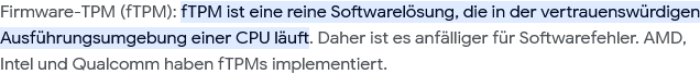

Denn bei den AMD und Intel CPUs handelt es sich nicht um ein Sicherheitschip / Modul sondern um eine Firmware (Software).
Das ist leider total falsch, da ist in der CPU ein Sicherheitschip verbaut.
Das ist nicht falsch!
https://de.minitool.com/bib/amd-cpu-ftpm.html
Firmware-TPM​
Unter „Firmware-TPM“ und der Abkürzung fTPM versteht man eine Firmware-basierte Implementierung eines Trusted Platform Modules. Es findet sich z. B. seit 2013 auf vielen Arm-basierten SoCs und war eine der ersten implementierten Varianten von TPM 2.0.[8] Auf der x86-Architektur war es ebenfalls ab 2013 zuerst in Intels Atom Z2000 enthalten und findet sich seither in zahlreichen Prozessoren von Intel und AMD. Bei Intel ist das fTPM Teil der Platform Trust Technology (PTT), bei AMD gehört es zum Platform Security Processor (PSP) bzw. später AMD Security Processor.[9]
Gibt es ein Firmware-Setup, wie etwa das UEFI „BIOS-Setup“, lässt sich das fTPM oft aktivieren oder deaktivieren. Auf Desktop-Computern, die ein dediziertes TPM 2.0 als Aufsteckmodul unterstützen, kann meist zwischen dem Modul (wenn installiert) und dem fTPM gewählt werden.
@ https://de.wikipedia.org/wiki/Trusted_Platform_Module#Firmware-TPM
Der Sicherheitschip / TPM Modul, was man auf den Mainboards normalerweise drauf steckt, ist nämlich seltener geworden.
Grund: Da es dieses fTPM (Firmware TPM) heutzutage bei Intel und AMD und Sonstige Hersteller gibt.

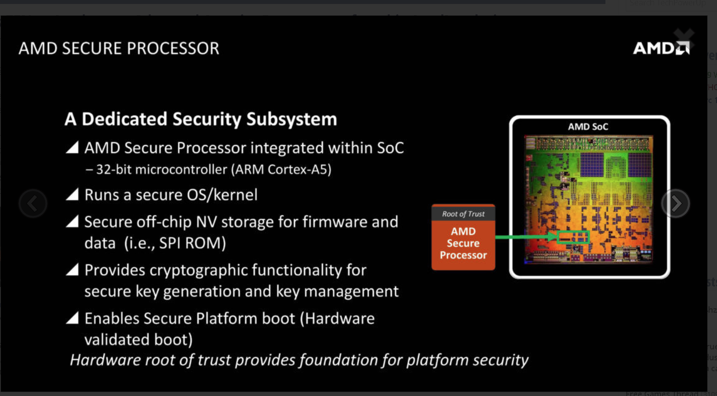

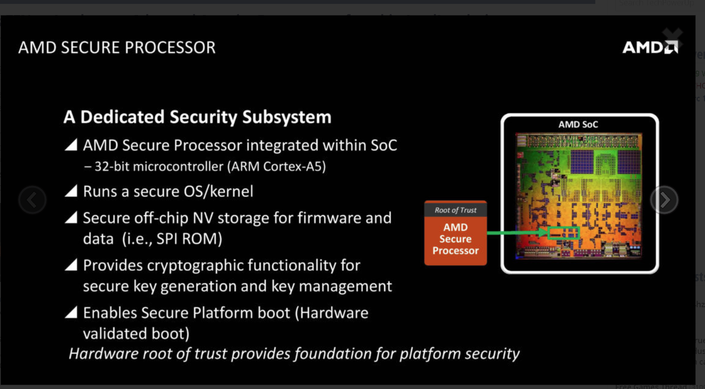

In einem Bericht von AMD wurde mal alles genau erklärt, das dieser Sicherheitsprozessor der sich im Ryzen befindet auch für die Codes und Schlüssel des fTPM zuständig ist.
Aber vielleicht haben die das ja dann irgendwann so abgeändert das es nur noch auf Softwarelösung basiert.
Was aber dann komisch ist, man braucht ja eigentlich für eine reine Firmware Lösung eigentlich keinen Treiber zu installieren da man das ja gleich dort integrieren könnte.

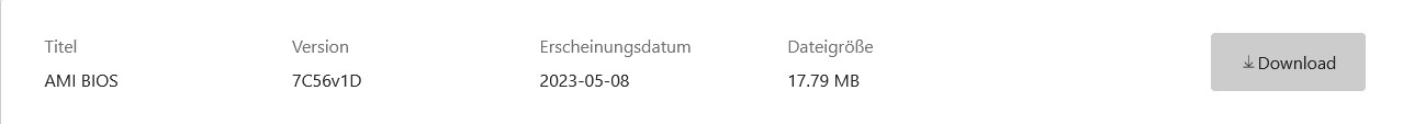

Ich habe heute gesehen, dass für mein Mainboard ein neues BIOS Update gibt und habe dies dem PC-Verläufer mitgeteilt und darum gebeten.
Dass die RMA Abteilung eventuell auch das mal versuchen sollen und habe geäußert, wenn es nicht erfolgreich sein sollte.
Dass das Mainboard oder die CPU defekt ist.
