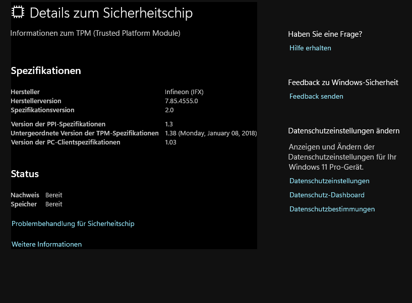

Moin, ich habe mir nun doch ein Hardware TPM Modul besorgt.
Dies funktioniert problemlos, des Weiteren hat MSI es nochmal selber getestet und hatten keine Probleme..

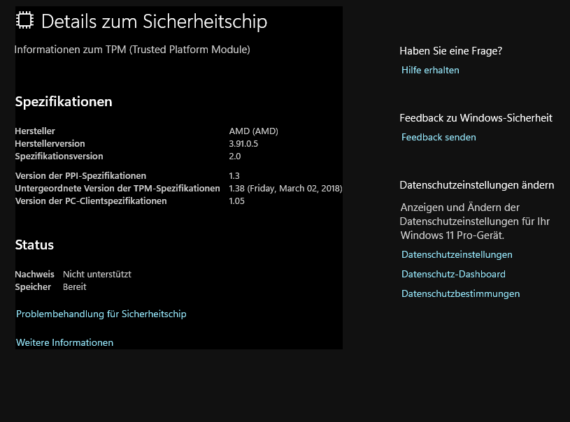

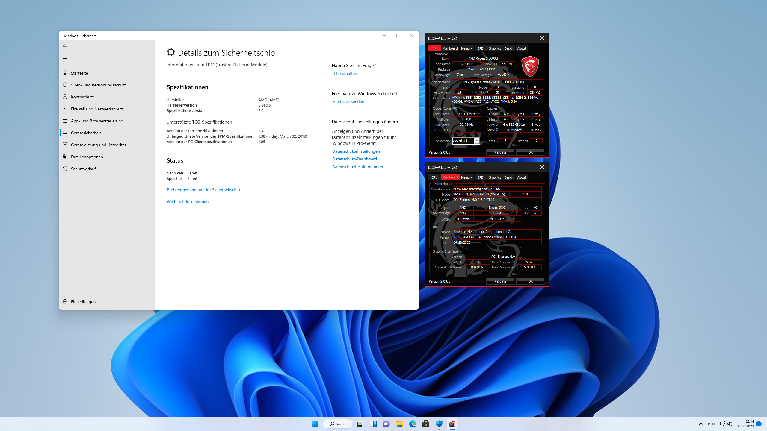

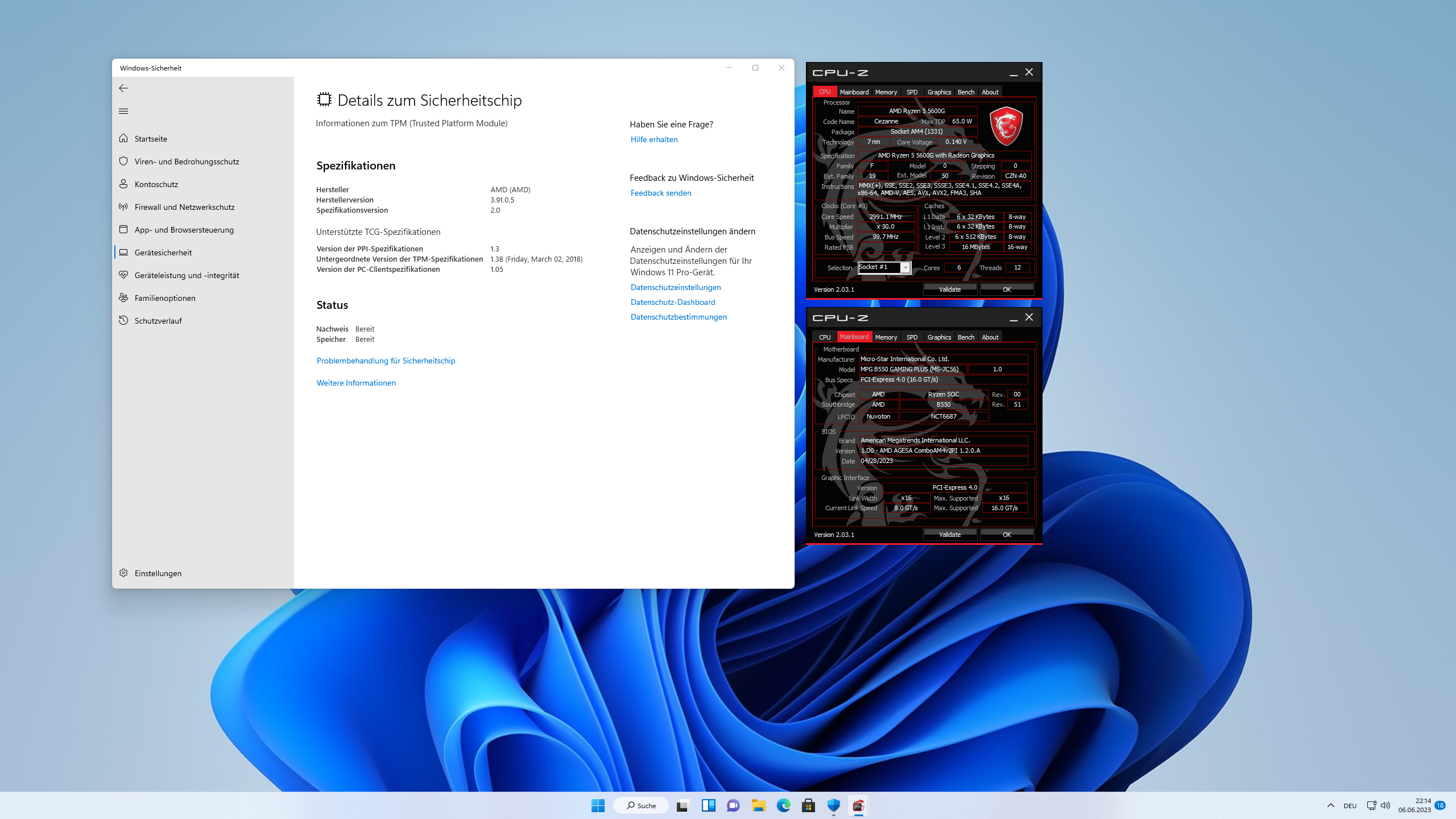

Hier die folgenden Screenshot mal:
Auf dem eigenen Rechner:
Nochmal auf dem eigenen Rechner (Aktuell aktiv):
Und von MSI:
