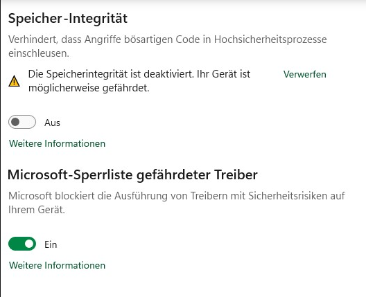

Dabei ist mir natürlich eine Fehlermeldung aufgefallen.
Klicke ich drauf:
Und weiter:
Bei der Kernisolierung habe ich schon auf " An " gestellt - ohne Erfolg.
Mein Mainboard ist von Gigabyte.
TPM ist doch aktiv, nur Kernisolation/Speicherintegrität nicht.
Reaktionen: arvan und C-Phase
C-Phase schrieb:
Ich habe Probleme mit dem TPM.
Die Meldung zeigt "Die Speicherintegrität ist deaktiviert". Das hat mit dem TPM nichts zu tun und ist auch eher ein Hinweis als ein Fehler.
Die Lösung ist hier den Schalter einfach auf EIN zu legen oder "verwerfen" zu drücken, um die Meldung los zu werden.
Du kannst das einschalten, aber das kostet Leistung (je nach CPU sogar relativ viel) und bringt vergleichsweise wenig für Privatkunden.
Welche CPU ist verbaut?
Reaktionen: C-Phase

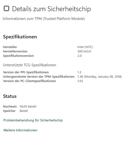

Bin nun erst fertig weiter oben...
Das hatte ich überlesen. Aber wo wäre dein TPM Problem?
Generell ist die Windows 11 Gerätesicherheit derzeit stark verbugged. Da kann man viele Meldungen nicht glauben und daher auch schlicht nicht lösen, weil es einfach Falschmeldungen sind.
Solange die TPM.MSC "Das TPM ist einsatzbereit" meldet, ist alles ok
Reaktionen: C-Phase

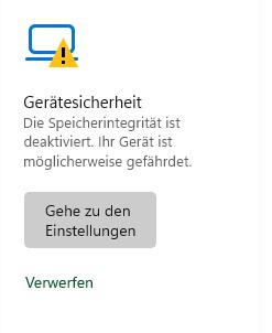

Das TPM Problem wies mich z.B. ständig darauf hin, dass mein PC nicht leistungsfähig genug sei.
Das ist er aber von den Bauteilen her.
Beim Update auf W 11 hieß es, dieses sei nur bedingt möglich,
Die Meldung würde ich gerne mal sehen. Wo wurde das so mal angezeigt?
Das passt so technisch überhaupt nicht und da kann dann eigentlich kein Zusammenhang mit dem TPM bestanden haben.
Reaktionen: C-Phase

Generell ist dein PC Windows 11 geeignet und momentan scheint alles normal zu laufen. Speicherintegrität kannst du einschalten oder lassen, hat mit dem TPM nicht zu tun.
Falls die Meldung nochmal kommt davon bitte mal nen Screenshot machen. So ist nichts erkennbar.

Kleine Ergänzung, dass die Standardhardwaresicherheit nicht unterstützt wird, liegt am fehlenden Secure Boot. Müsste man ggf. im UEFI aktivieren.

Tanzmusikus schrieb:
Wenn Windows dabei also ein Fehler meldet, deutet dies darauf hin, dass SVM im UEFI deaktiviert ist.
Wäre SVM aus, wäre der ganze Punkt Kernisolation einfach weg.
Windows meldet hier keinen Fehler, sondern gibt neuerdings einfach den Hinweis, dass HVCI aus ist, weil es von Microsoft empfohlen wird das zu aktivieren.
