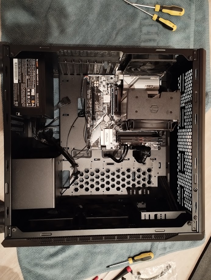

Wir haben ja auch Helfer die zur Not helfen können.
Hier und jetzt kannst du uns gerne mal Fotos von der Aufbau posten, dann können wir auch helfen.
:confused_alt:
Hast du es mehrere Minuten an gelassen oder geht er aus und bleibt aus?
Blind nur nach Beschreibung ist oft schwer zu helfen und du wärst hier nicht der erste, also keine Sorge wir kriegen das hin, nur bitte Fotos liefern.

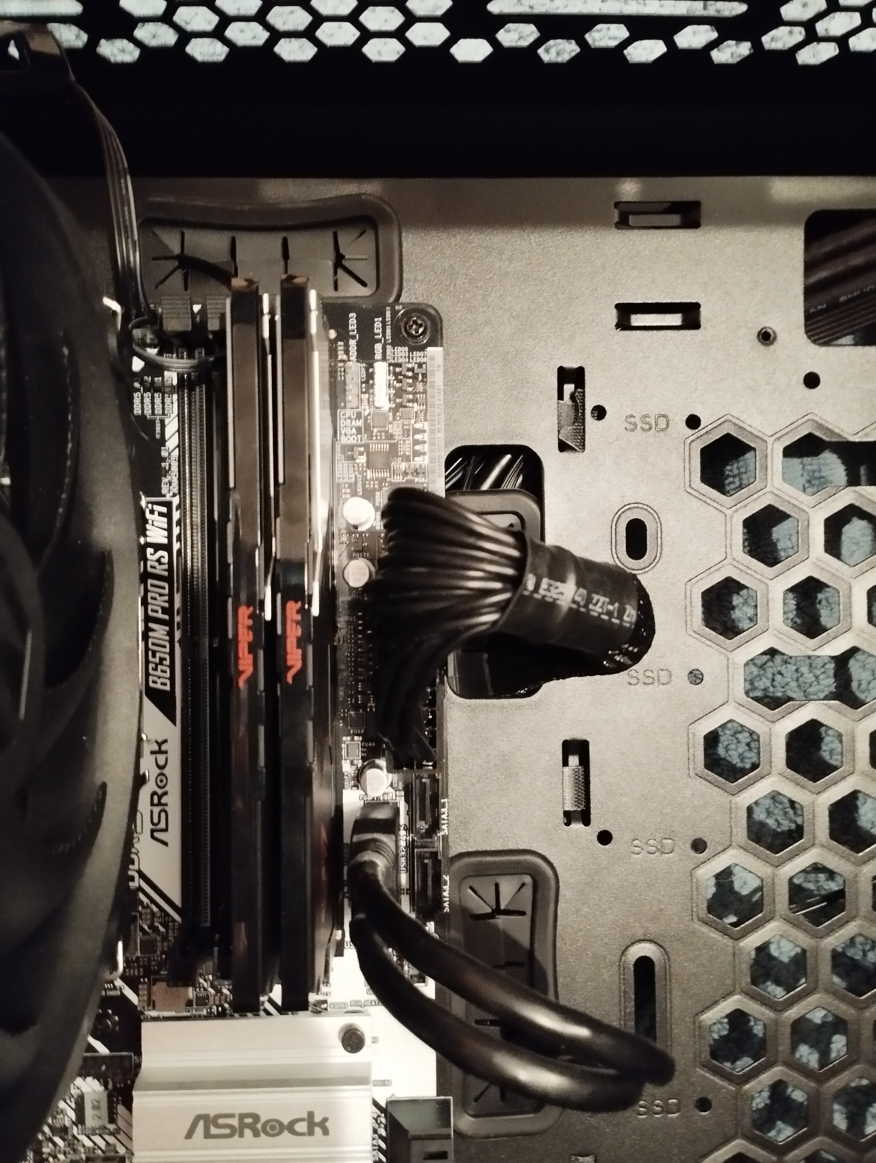

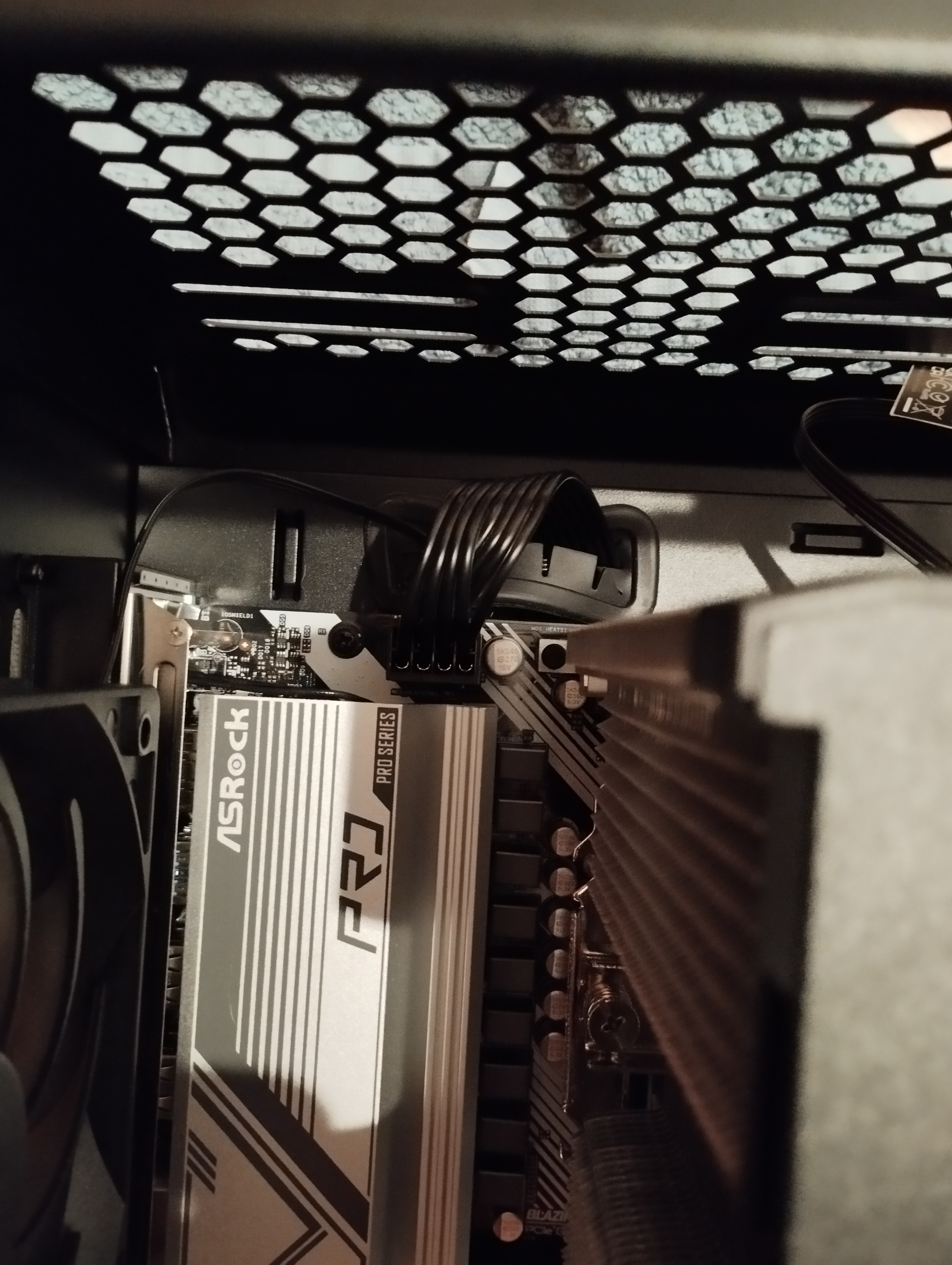

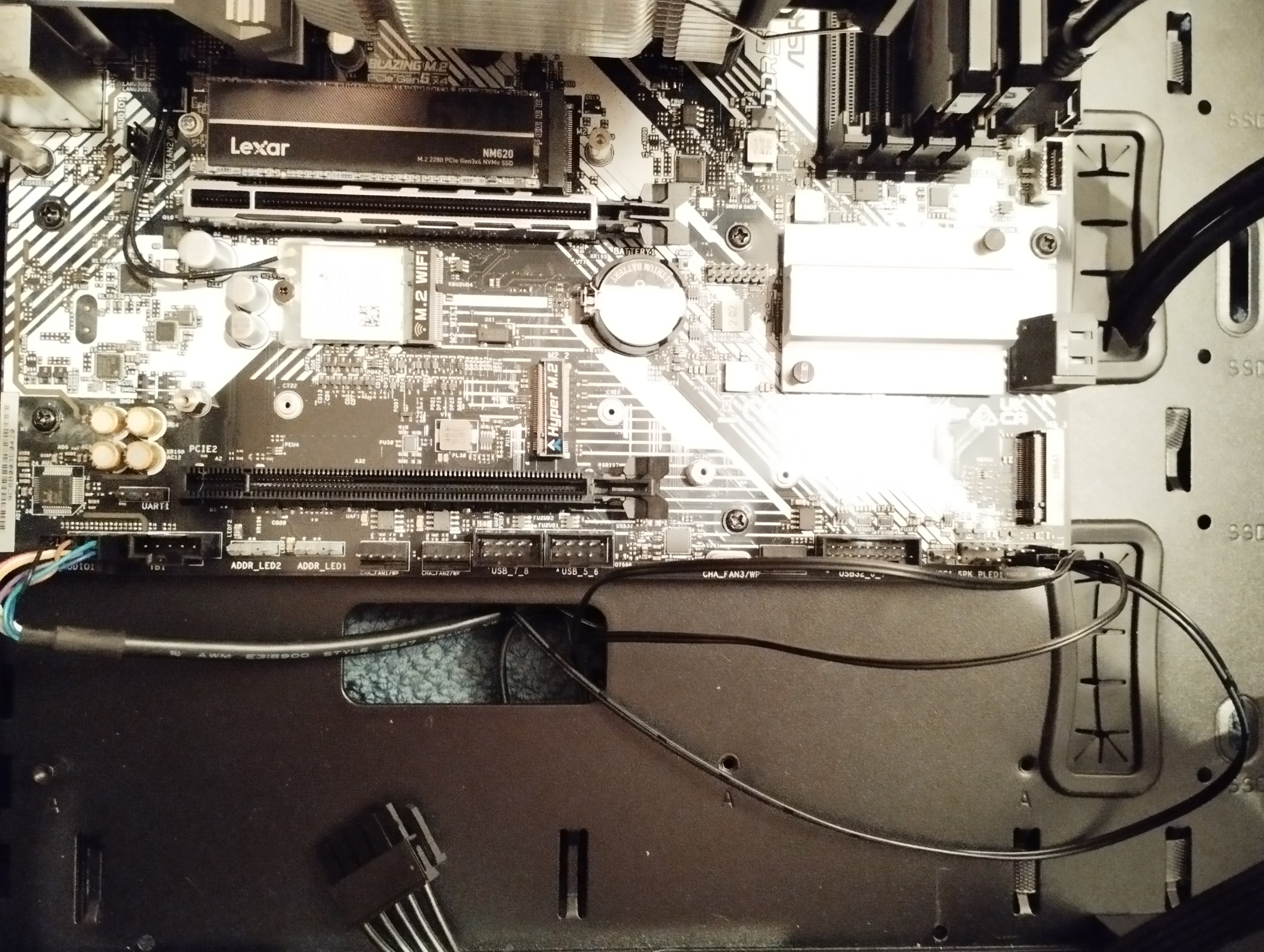

Hier noch mehr Bilder.
Der Ram steckt scheinbar falsch. Im Handbuch steht sicher wie er stecken sollte.
Ziemlich sicher mit einem Platz frei zwischen den Modulen.
Edit:
Das Mainboardkabel (Der breite Stromstecker da) ist aber auch ziemlich eng um die Ecke geknallt da. und jeden Stecker sicherstellen, das der komplett im Sockel steckt inklusive der anhänge falls vorhanden. Da sollte kein Spalt zum Sockel sein, die Nase immer eingerastet. und nicht so knapp eng biegen bitte. das Tötet mich... dann lieber quer durchs Gehäuse, schadet nicht dem Airflow, sieht nicht so Toll aus, aber dem Kabel gehts besser → nur auf die Lüfter achten, das kein Kabel reinragt und an keinen Scharfen kanten (Lüfterlamellen) schabt oder so.

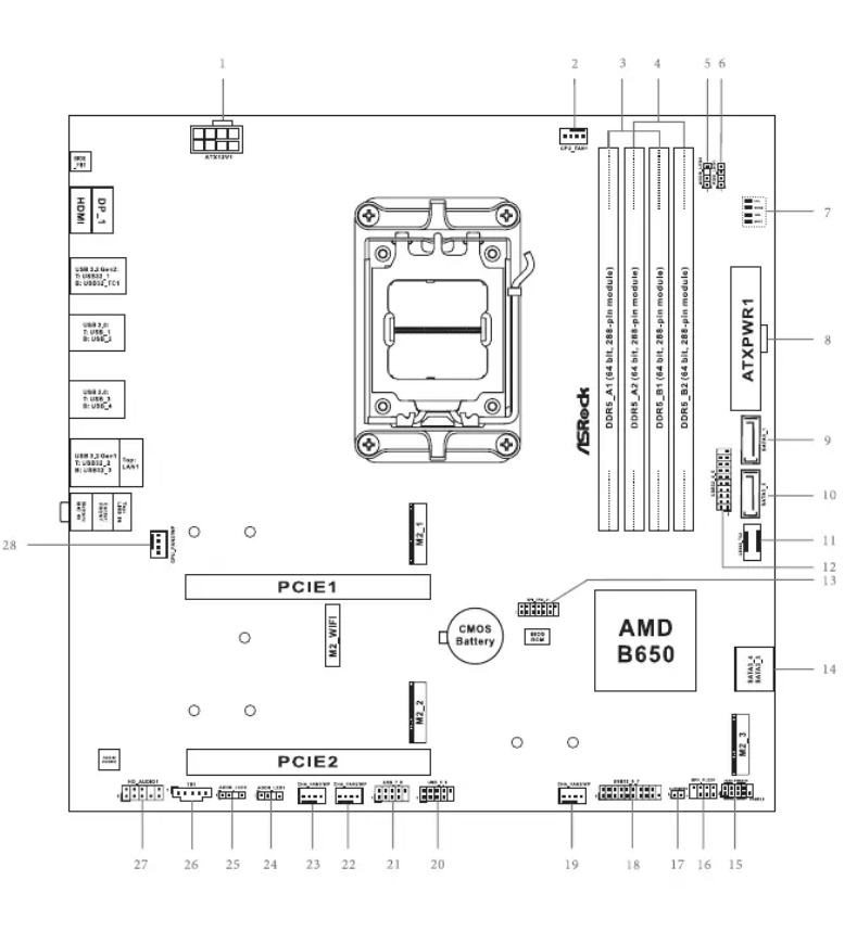

DDR RAM Riegel sind wie ich erkennen kann in B1 und B2
sollte in 2en und 4en von Links rein (A2 und B2)

Wenn du nur einen RAM verbaust muss der ein A2 stecken
