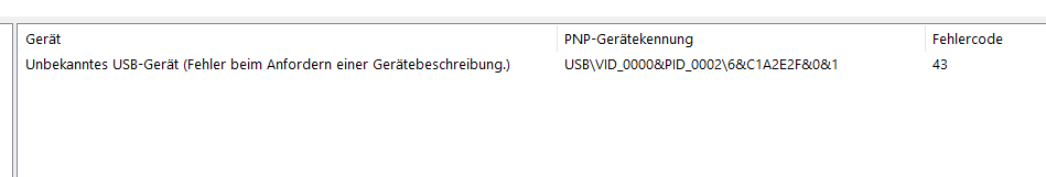

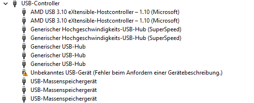

ok vielen dank. ja nur die auf dem pc oben funktionieren nicht also greifbar beim on/off schalter usb3 - die funktionieren nicht, seit ich die grafikkarte eingebaut habe, ich schätze ich hab vielleicht ein kabel gelöst..

Der Fehlercode 43 aus Beitrag #9 bezieht sich nicht auf einen fehlenden Treiber,
sondern ein Problem mit dem Gerät und das Gerät wurde gestopt.
Trotzdem sollte das Gerät nicht unbekannt sein,
Windows weiß hier nur nicht wie das Gerät heißt, hat keinen Namen dafür, Treiber hat es aber.

Es ist ja auch wohl alles erkannt worden und mit Treiber abgedeckt,
wenn im Gerätemanger, ganz oben keine "Geräte mit gelben Dreieck, bzw Ausrufezeichen stehen".

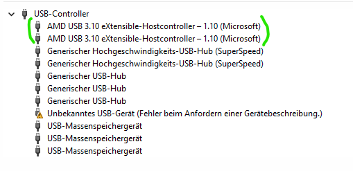

Das dürften die USB 3 Anschlüsse des USB Zusatzchips von ASmedia sein
und die Treiber für diesen sind wohl ohne Problem aktiv wie man sieht auf dem Schreenshot.
Welches Mainboard, wie heißt es genau?

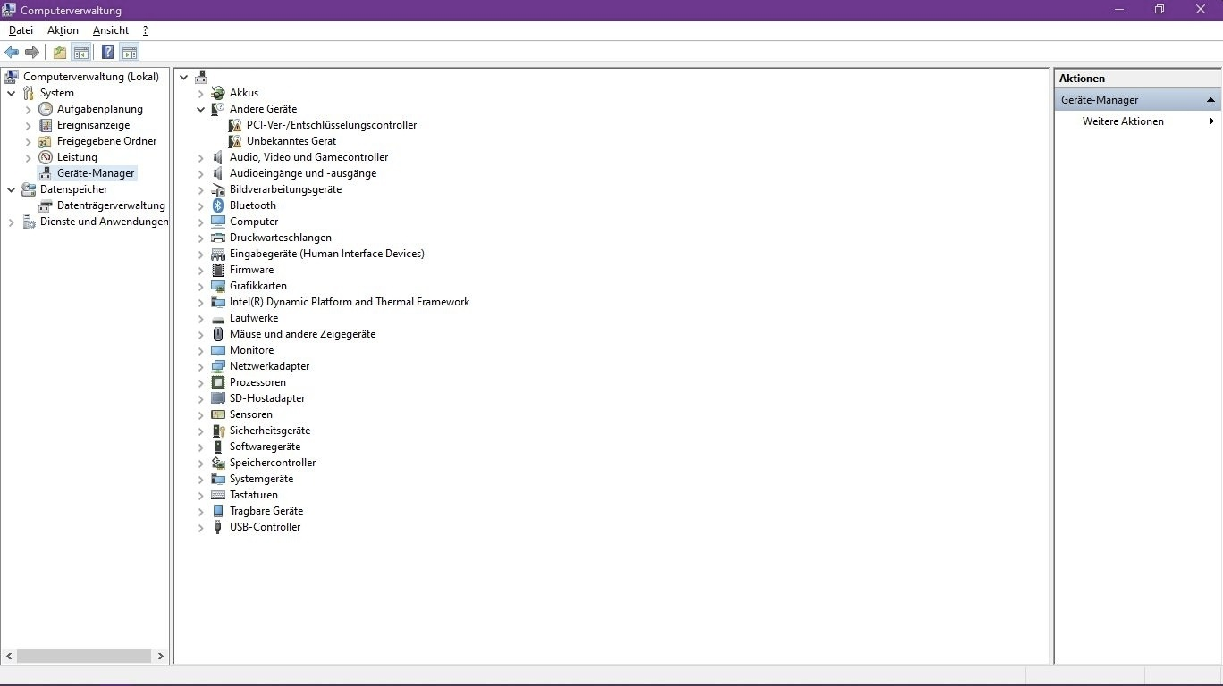

Um was für ein Gerät handelt es sich?
Das Gerät müsste oben ein weiteres Mal eingetragen sein - ein Datenträger z.B. unter "Laufwerke".

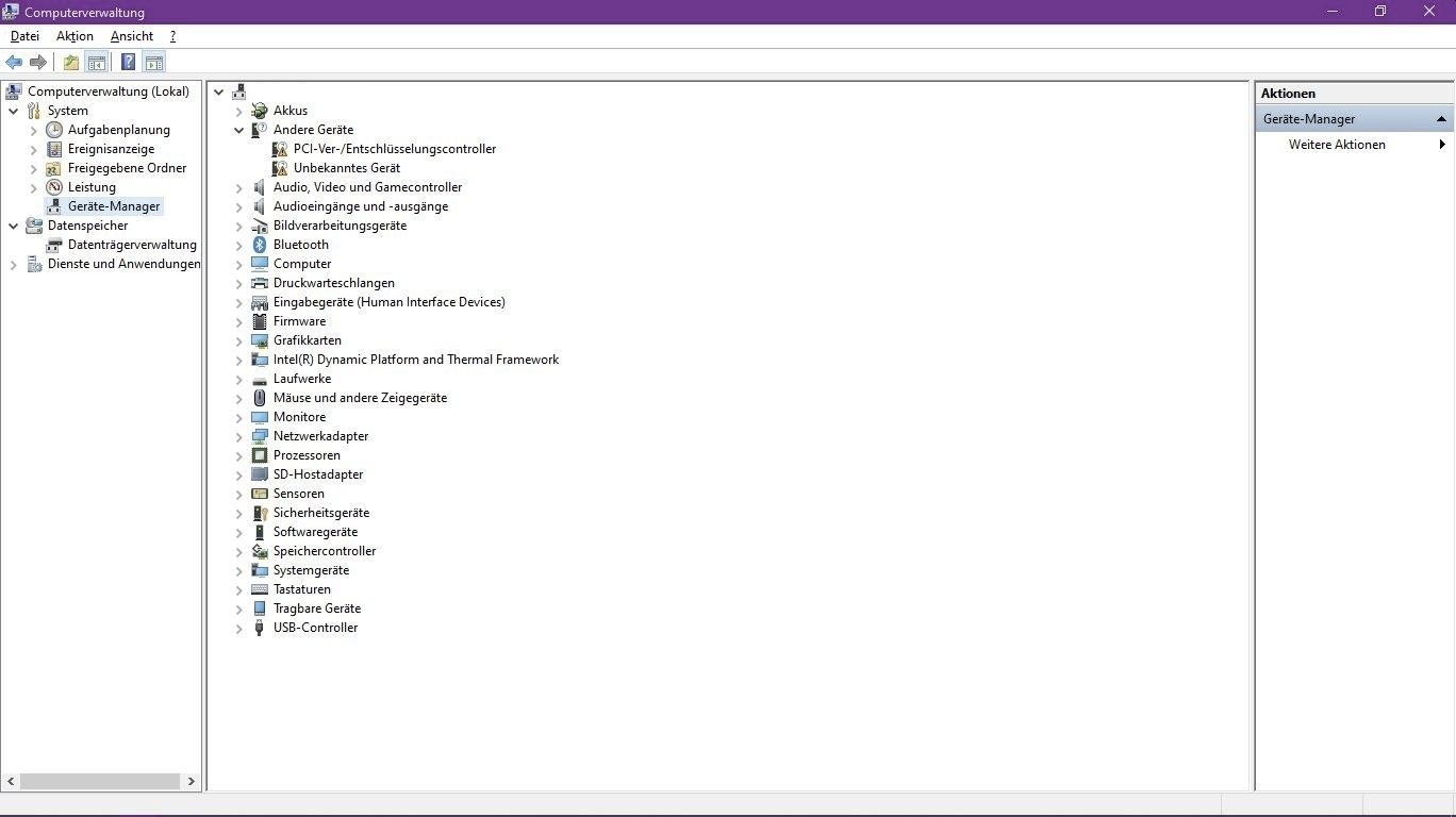

Hardware und damit den Treiber ermitteln:
  1. Im Geräte-Manager das unbekannte Gerät mit der rechten Maustaste anklicken und im Kontextmenü "Eigenschaften" wählen.
  2. Im Dialogfenster zum Reiter "Details" wechseln. Hier in der Drop-Down-Liste die Eigenschaft "Hardware-IDs" auswählen. Bei Wert stehen die notwendigen Information zum Gerät.
    In der angezeigten Zeichenfolge bei Wert sind die Bereiche "VEN_xxx" und "DEV_xxx" von Bedeutung:
    • "VEN" bezeichnet die Vendor-, also die Hersteller-ID.
    • "DEV" steht für die Device-, also Geräte-ID.
    Mit der rechten Maustaste auf eine der Hardware-IDs klicken und im Pop-Up Menu 'Kopieren' auswählen.
  3. Über eine Suchmaschine nach der Hardware-ID suchen.

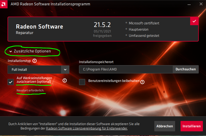

Grafikkarte?
Keinen optionalen Treiber nehmen, am besten immer nur die empfohlenen (recommended).
Bei der Treiber Installation wählen:
"Zusätzliche Optionen" - "Auf Werkseinstellungen zurücksetzen" (Neustart). (Bild)
Nach der Installation, die "Radeon Software (Adrenalin)" öffnen und bei der
Abfrage das Profil "Standard" wählen.
Mach das am besten ohne Internet Verbinung bis nach der Installation,
da kann Windows Update nicht dazwischenfunken.
