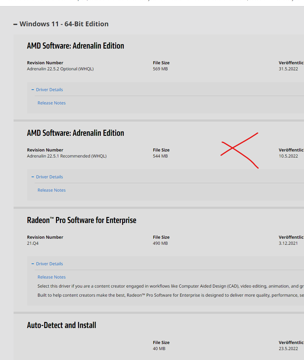

Das ist ganz offensichtlich ein falscher Treiber, sieht man schon an der blauen Oberfläsche.
Die Radeon Pro Treiber/Software sind hier in blau, nsonsten ist das alle in rot.

nein, überhaupt nicht. Du hast den Radeon Pro Treiber selber runtergeladen und dich selbst dort hin navigiert. Warum auch immer. AMD fragt dich ganz spezifisch danach, für welche Karte du Treiber brauchst.
https://www.amd.com/en/support
Das Problem hier ist nur, du scheinst einfach irgendwas zu machen. Weil jetzt willst du auch Windows neu aufsetzen - warum, weiss eigentlich keiner.

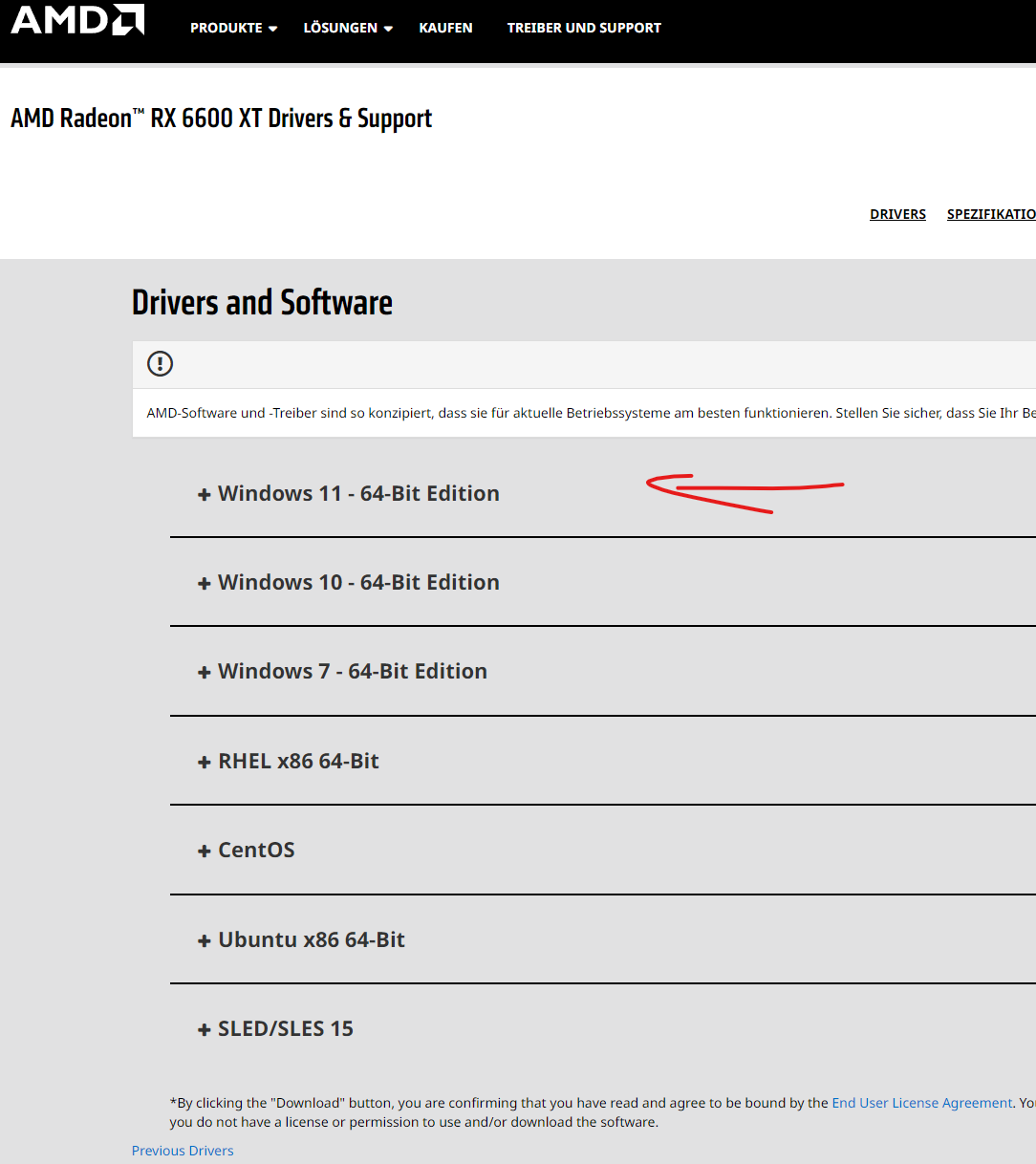

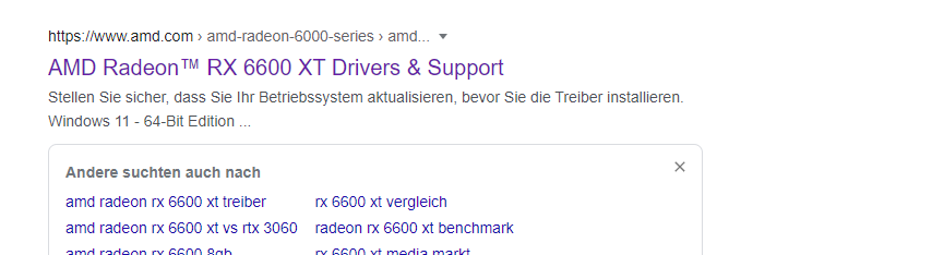

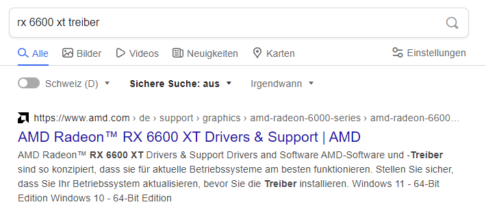

@Nickel ich habe aber genau nach meiner grafikkarte gegoogelt, auf der amd seite habe ich das modell eingeben und das war der treiber der mir zum download angezeigt wurde..
"win10-win11-radeon-pro-software-21.q4-dec3"
amd radeon rx 6600 xt
Dann hast du falsch gegoogelt und bist auch falsch gelandet.
Reaktionen: Robert0001
dann weiss ich nicht wie du deine Suchmaschine benutzt. Der erste Link führt dich direkt an den richtigen Ort.

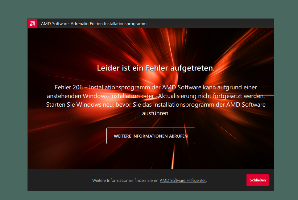

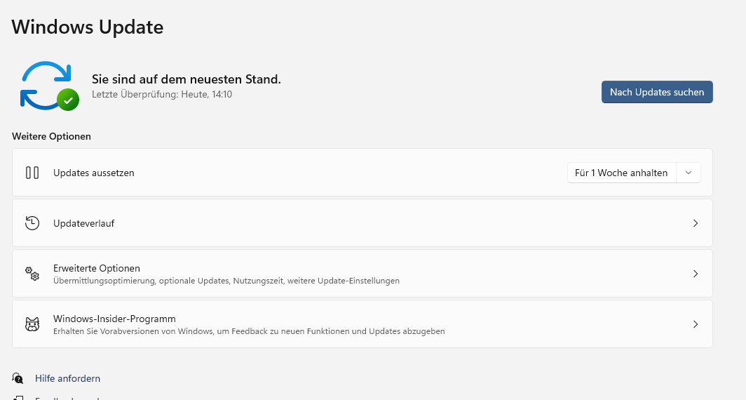

Hast du alle Windows Updates schon durch? steht doch da, dass dies das Problem darstellt.
Reaktionen: Nickel
Läuft wohl ein Update im Hintergrund laut der Meldung bzw ist noch ein Neustart erforderlich.
Mach das was da steht - Neustart des Systems.

@Captain Mumpitz ja - steht sie sind auf dem neuesten stand
@Nickel - ok ich starte den pc neu und probiere es nochmal
Schau erst mal unter Windows Update nach, ob da Updates am laufen sind,
dann wartest du erst ab bis die durch sind,
sonst hast du das Problem gleich wieder wenn du Windows Update unterbrichst.

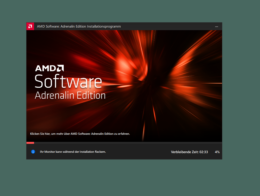

jetzt installiert er
juhuu :-) der neustart hat geholfen denk ich

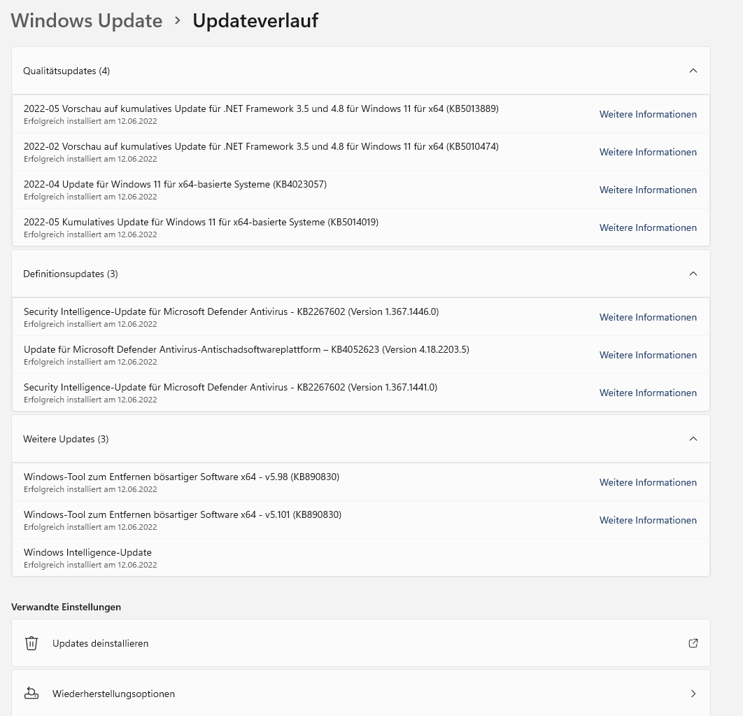

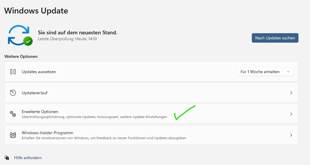

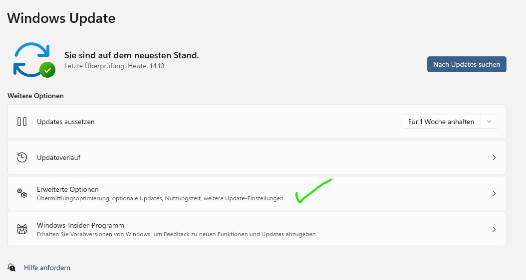

Optionale Updates stehen hier übrigens dann unter "Erweiterte Optionen":

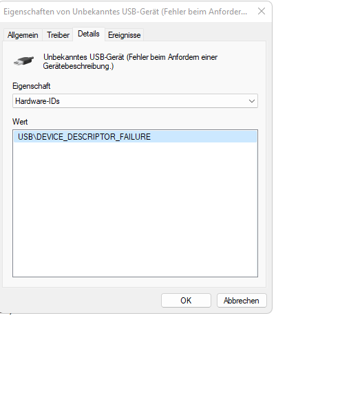

Robert0001 schrieb:
In diesem Fall das Gerät deinstallieren,
