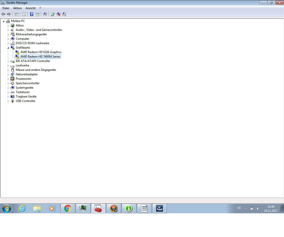

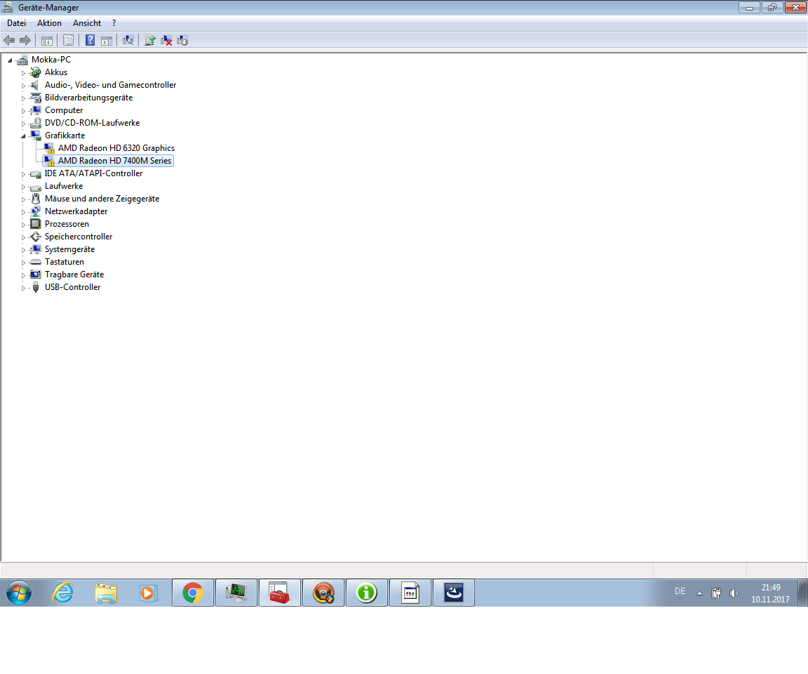

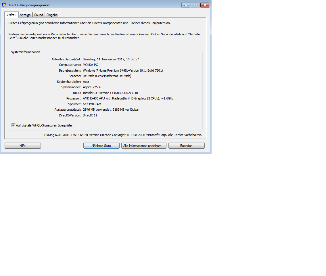

Hallo, ich habe ein Problem mit meinem Grafiktreiber. Ich habe einen Acer Aspire 7250g
Ich habe die AMD Radeon HD 6470 M Grafikkarte im Laptop finde aber kein passenden Treiber !
Ich habe von der Asus Website versucht Treiber zu laden und zu Installieren aber leider ohne erfolg !

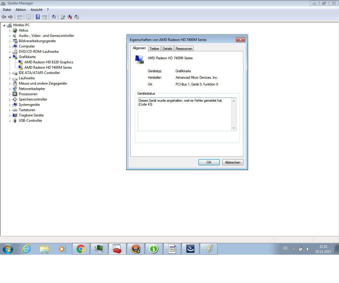

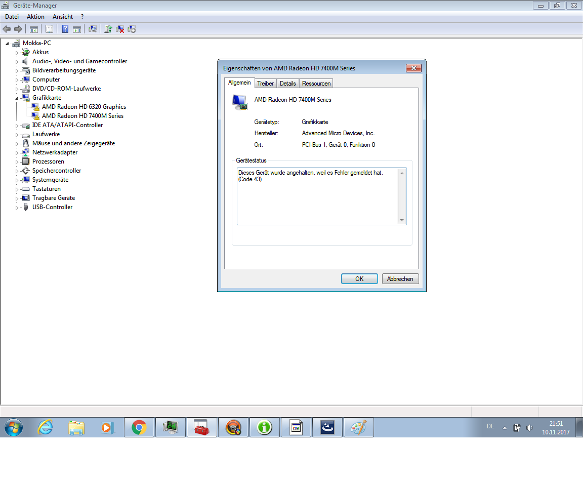

Desweiteren habe ich sämtliche Treiber von der AMD Website versucht nur irgendwie habe ich nach wie vor das Problem das mir im Gerätemanager unter der Kategorie Grafikkarte ein Gelbes Ausrufezeichen angezeigt wird mit der Meldung Fehlercode 43. Und ich bekomme zusätzlich laufend einen Bluescreen beim Hochfahren. Dann startet der Lap Top neu und das ganze passiert ca 2 mal dann fährt er richtig hoch !
Gestern gegen abend habe ich den Laptop hochgefahren und siehe da.....es hat funktioniert.
Es war alles wieder normal. Die Ausrufezeichen waren weg und es wurde mir der richtige Treiber angezeigt und ich konnte Spiele starten. Nach einem Neustart ( Windows Update bedingt ) war es wieder wie vorher.
Gelbe Ausrufezeichen und fehlercode 43 !

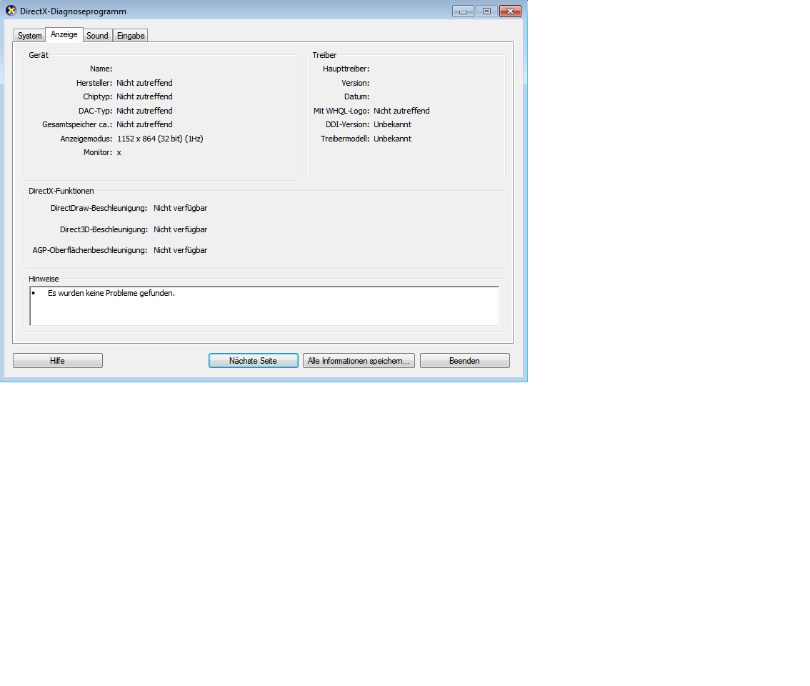

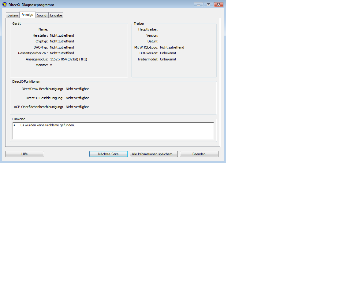

Im dxdiag unter Anzeige wird mir nichts angezeigt. Als es gestern kurzzeitig ging wurde mir dort alles angezeigt. :( Ich habe auch versucht im Catalyst Control Center was einzustellen aber leider auch ohne erfolg !
Nun hoffe ich das mir jemand von hier helfen könnte und eine Lösung hat !

Willkommen im Forum. Es ist nicht unbedingt notwendig und hilfreich, alles in Fett zu schreiben. Ändere das bitte mal! Welches OS hast Du?
Was mich stutzig macht, ist, dass im Gerätemanager 2 Grafikkarten angezeigt werden, neben der 6470 noch eine 7400M.
Hast du das System, was auf dem Notebook ist, von einem anderen Rechner einfach 1zu1 übernommen?
Hallo, zur 1. frage --> ich habe Windows 7 Home Premium 64 bit auf dem LapTop installiert .
Zur 2. frage---> Es ist Windows 7 Home Premium 64 bit installiert und wurde von einer neugekauften CD ( gekauft bei Amazone ) installiert !
Ich nehme mal an es handelt sich nicht um ein Asus Aspire 7250g, sondern ein Acer Aspire 7250g.
Dann würden die Treiber von ASUS natürlich nichts bringen.
Es wäre allerdings wichtig zu wissen, um welche Variante davon es sich handelt.
Ich vermute eine davon ist die iGPU der CPU und die andere eine zusätzliche.
Gib einmal im GeräteManager bei beiden Grafikarten unter Treiber Deinstallieren (nicht nur Deaktivieren) ein und fahre den PC hinunter und dann wieder herauf.

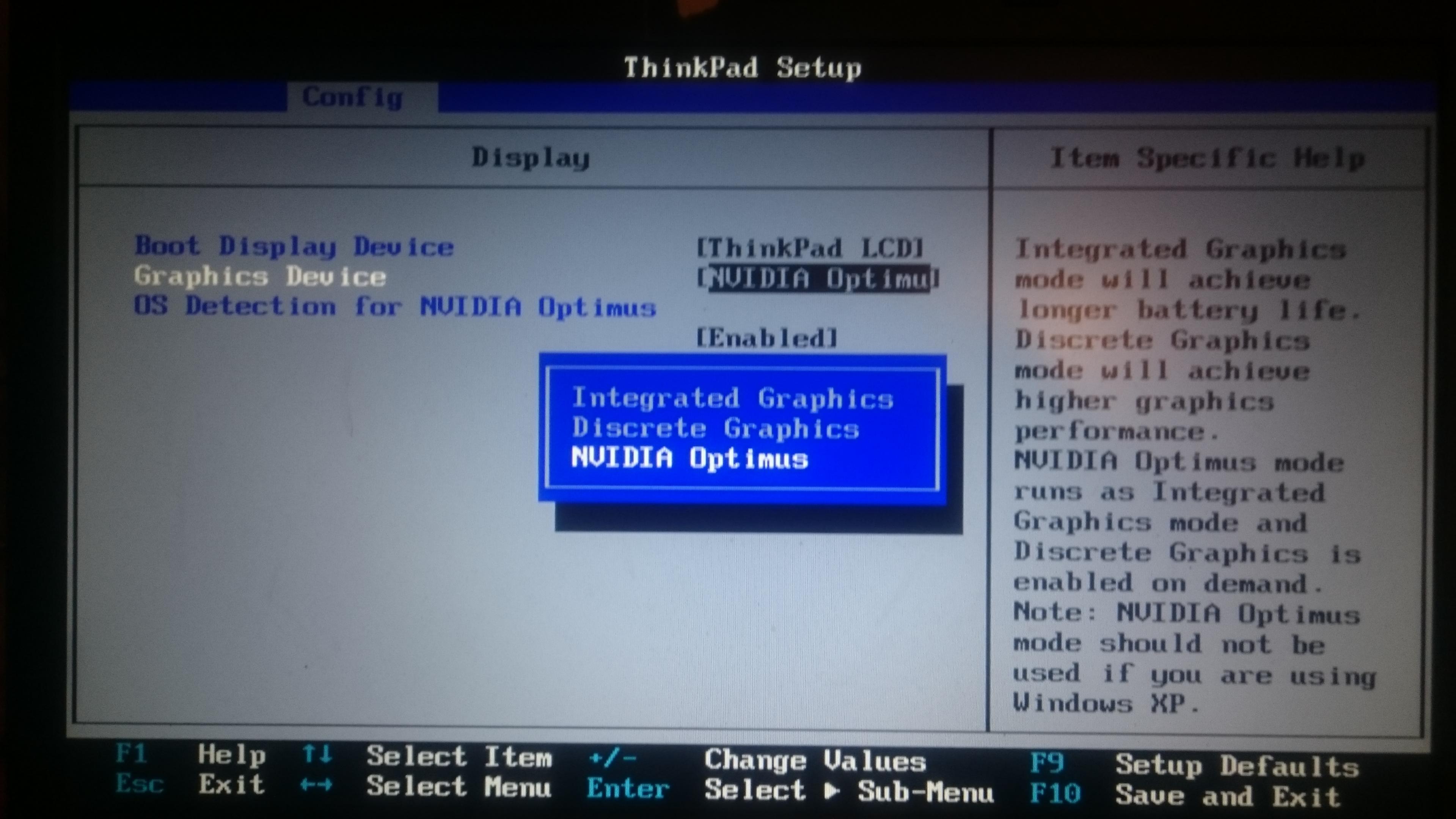

Evtl. könnte noch etwas anderes ein Problem bereiten.
Ich nehme mal an, dass das eine Grafikkarte ist, die auf dem Desktop von der integrierten abgelöst/abgeschaltet wird.
Folgendes Problem hatte ich mit meiner NVidia Optimus Grafikkarte beim Thinkpad:
Ein Treiberupdate schlug immer fehl. Im Falle des NVidia Treiberupdate wurde zwar ein erfolgreiches Installieren verkündet, aber nach einem Neustart das übliche Bild: 640x480 Pixel Auflösung unter Windows 7. Zudem wurde die Grafikkarte nicht mehr richtig oder gar nicht im Geräte-Manager erkannt.
Lösung war letztendlich:
Im Bios die Grafikkarte auf "dauerhaft eingeschaltet" einstellen. Dann funktionierten auch die Treiber-Updates. Falls es soetwas bei dir im Bios als Einstellung gibt, könnte es das Problem beheben.

Ich habe mir das nochmal etwas genauer angeschaut im BIOS und habe mal ein Bild davon gemacht. Ich musste dort "Discrete Graphics" auswählen. Dann hatte das geklappt.
