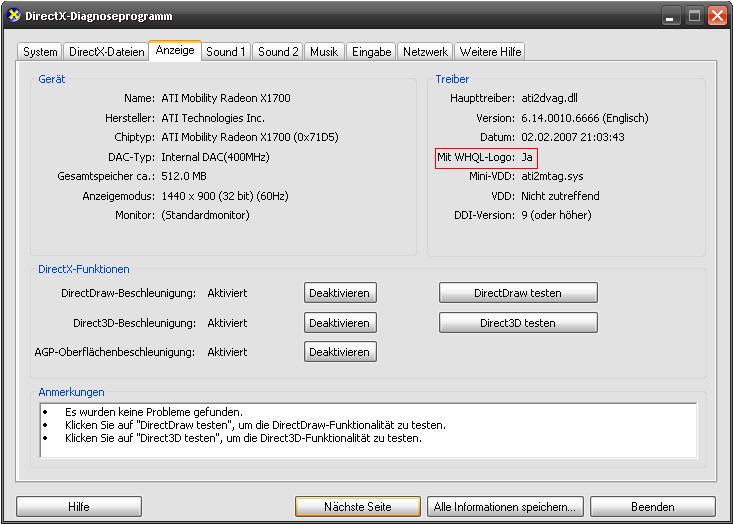

ATI Catalyst Mobile 7.2 mit x1700 Unterstützung!!!
Ihr werdet es nicht glauben, aber ich hab heut nen Treiber gefunden, der die "Ati Mobility x1700" sofort erkennt und das auch noch mit offizieller Unterstützung (WHQL-Logo):schluck: :love:
http://www.winhelpline.info/download/file280.html
Also entweder sind die Leute von winhelpline sind so gut (was ich nicht glaub:D ) oder das Unmögliche ist eingetrehten und AMD/ATI unterstützt die x1700 von nun an!
Naja, Wunder geschehen doch...
Was mich wundert ist, das in den .inf Dateien die x1700 den Code M56 und nicht M66 hat:freak:
Naja egal, hauptsache es funzt:)
