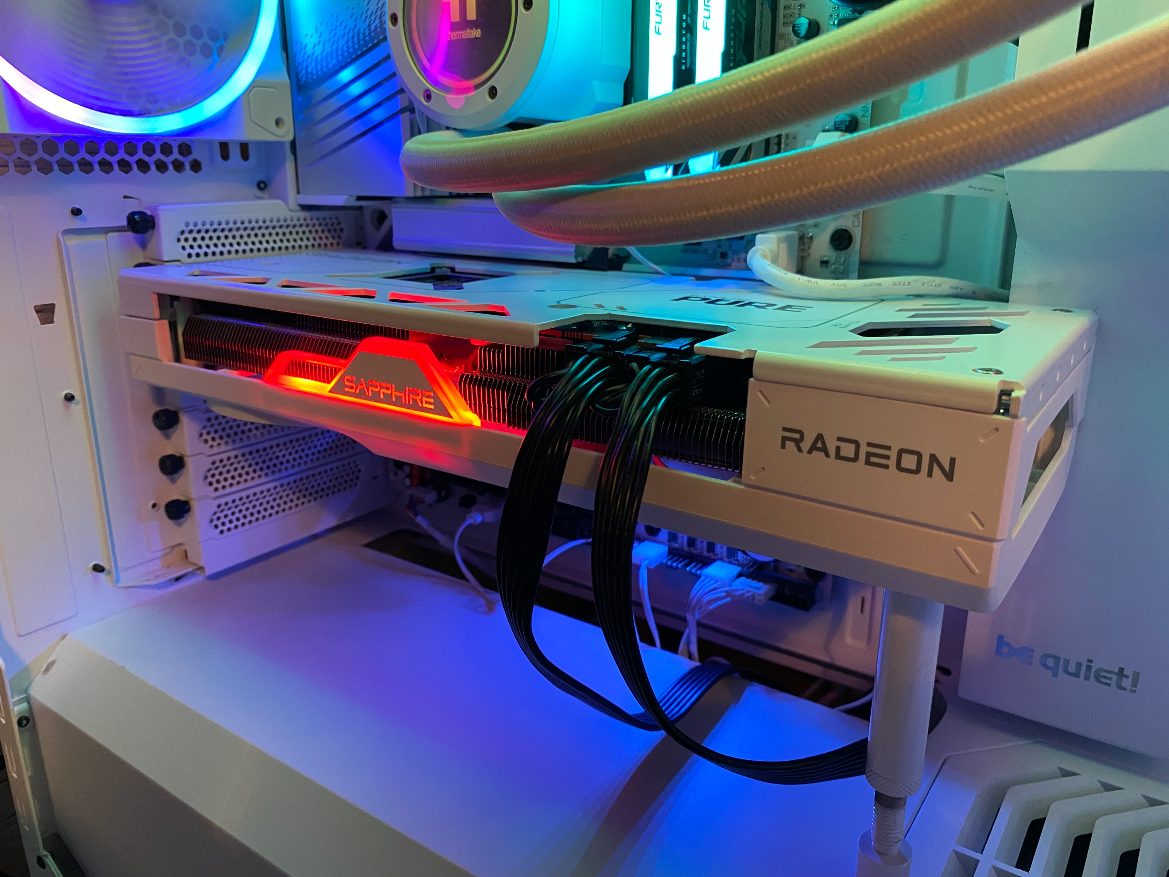

GPU ist angeschlossen wie auf dem Bild zu sehen.

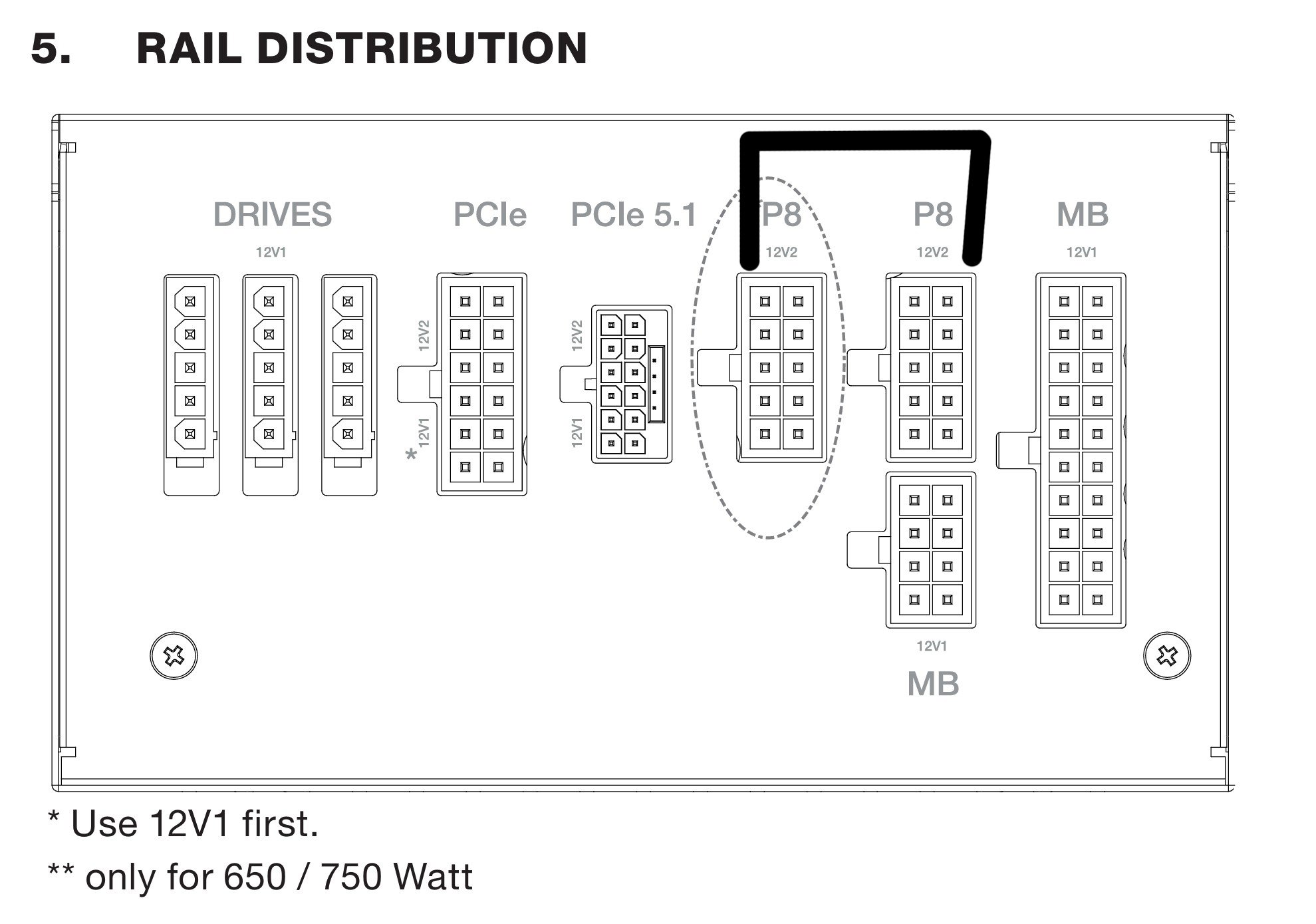

Das ist falsch. Die GPU sollte am PCIe Anschluß dran sein.
Reaktionen: Maxysch und fremder1970

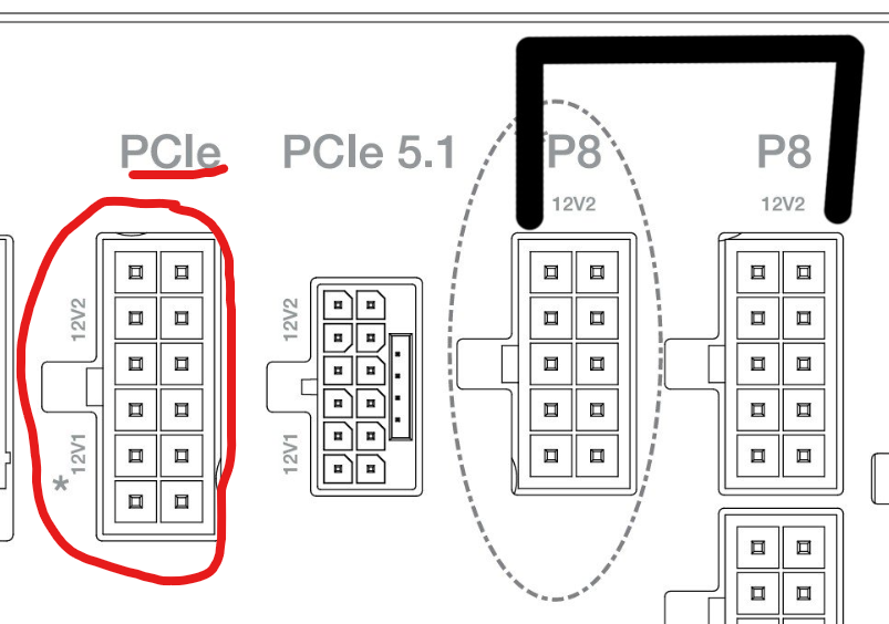

Die GPU muss dort angeschlossen sein wo ich es rot markiert habe. Das was du markiert hast macht keinen Sinn weil es die Anschlüße für CPU und Board sind. Ja, bitte, schau noch mal nach.
Stimmt gerade nochmal nachgeschaut , ist doch angeschlossen wo du es aufgezeichnet hast

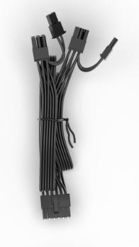

Und ganz wichtig: hast du den Strom für die Grafikkarte über das Y-Stück angeschlossen oder hast du beide PCIe Kabel die vom Netzteil kommen dran? Das ist wichtig weil so beide 12V Schienen für die GPU liefern, nicht nur eine.
Von dem PCIE Kabel gehen aus einem Stecker 2x8 Pin raus. Es ist ja nur ein PCIE Anschluss vorhanden
Was? Welche 7800XT von Sapphire hast du genau? Sämtliche dieser Karten haben zwei 8pin Anschlüsse.
Wenn du PCIe an das Netzteil anschließt, müssen das zwei Kabel sein die beide zwei 8pin Stecker haben und de müssen beide in die Grafikkarte sein.
Sapphire Pure AMD Radeon™ RX 7800 XT Gaming OC 16GB.
Ist ja richtig , aus dem PCIE Stecker geht ein Kabel mit 2x 8 Pin raus , so ist es angeschlossen.

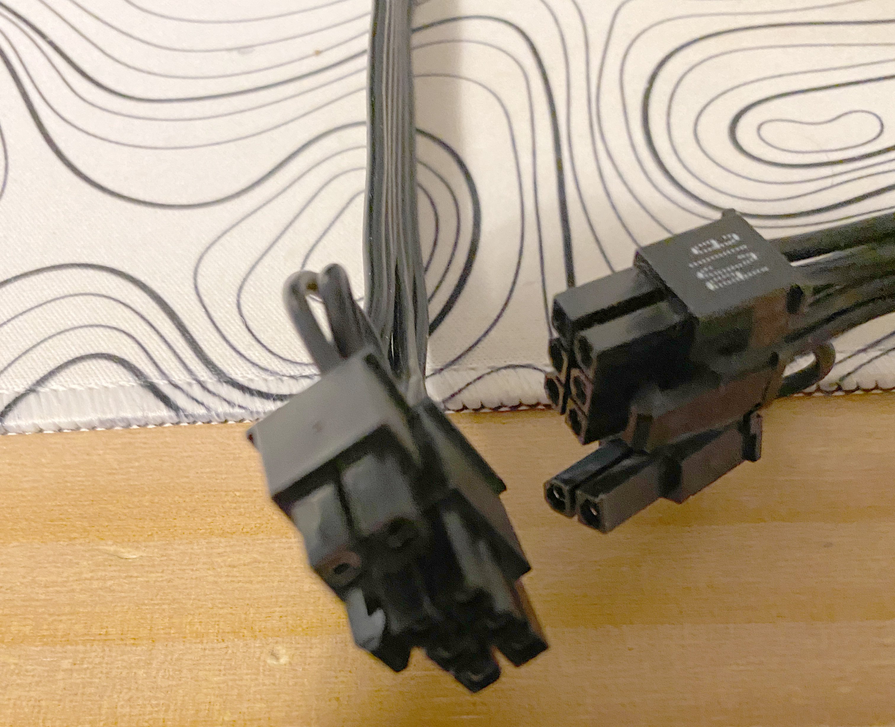

Das kann nicht sein.
Es ist ein Stecker mit zwei Kabeln.
Mach mal bitte ein Foto.
Wir reden vom gleichen, haben aber nicht die gleichen Begriffe.
Tausch mal an der Graka den linken Stecker nach rechts und den rechten nach links,.
Ja das müßte es sein, eben nochmal in die Kiste geschaut.

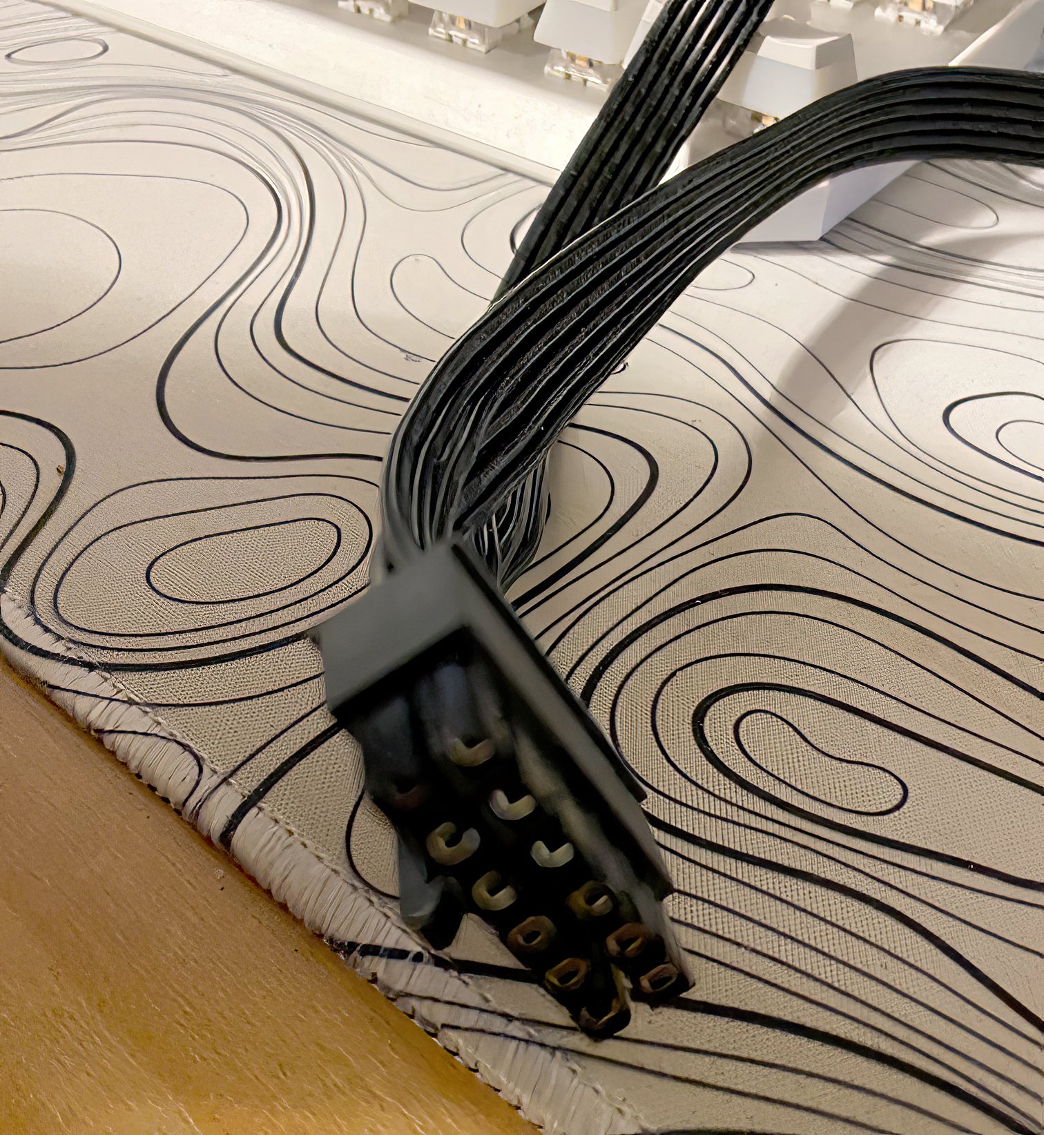

So sieht es an der Grafikkarte aus
