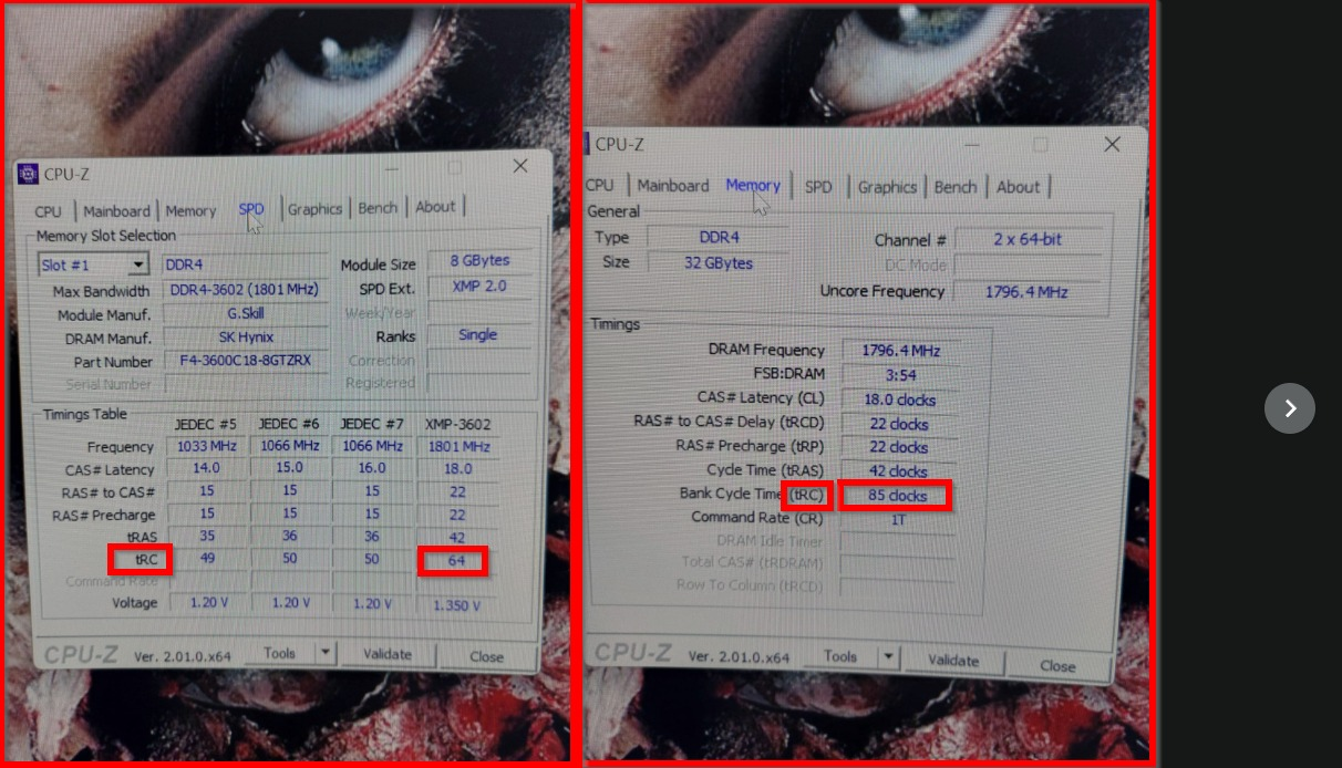

Was mir beim XMP Profil aufgefallen ist, dass tRC höher eingestellt war, als vom Profil vorgegeben. Das ist aber nicht der Grund für die Stabilitätsprobleme.
Das mit tRC ist normal, denke ich, das stellt das UEFI "Auto" ein. Dürfte nicht das Problem sein.
