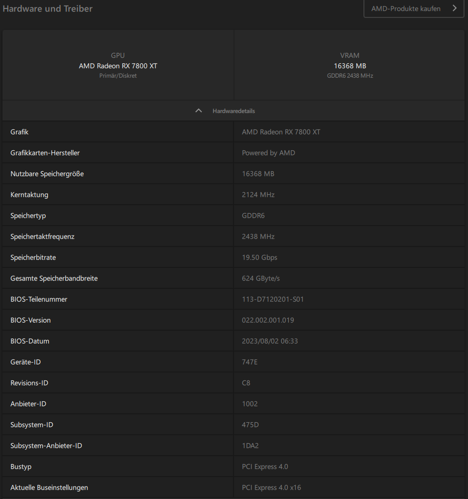

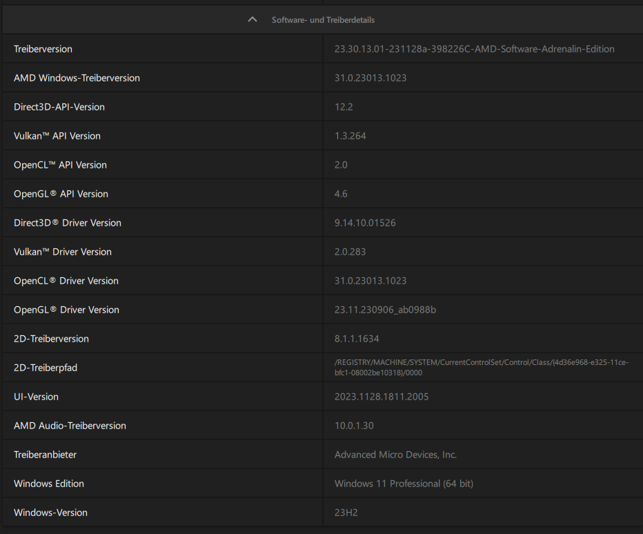

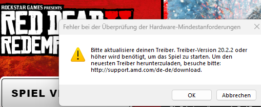

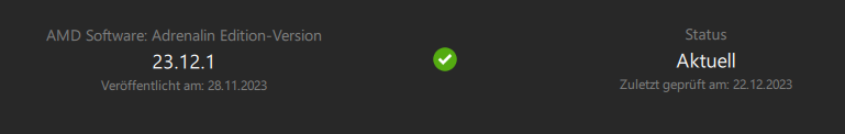

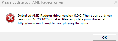

Ich habe Probleme, dass mir in manchen Spielen gesagt wird, dass meine Treiber nicht aktuell sind. Red Dead Redemption 2 - Online schimpft und Battlefield 1 auch:
Auszug Adrenalin Software:

Detected Version 0.0.0 zeigt das die Erkennung nicht funktioniert.
Wenn du das Spiel startest, dann funktioniert es trotzdem 😉
