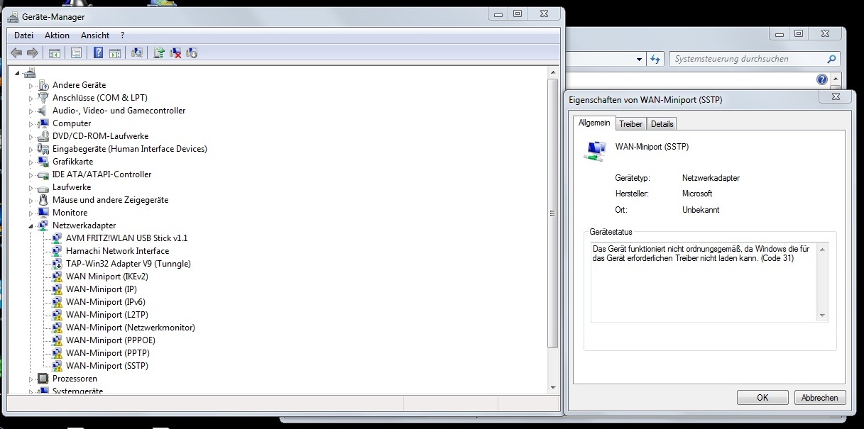

immer wenn er den rechner hochfährt werden bestimmte treiber nicht geladen... mal die grafiktreiber dann beim nächsten mal plötzlich die wlan stick treiber.. bleibt dann nur noch die treiber komplett deinstallieren über geräte manager und neu installieren.
doch jetzt ist das extrem geworden.
die wan miniports werden nicht mehr geladen und man kann die auch nicht mehr deinstallieren. wo könnte der fehler sein, wie geht man da am besten vor?

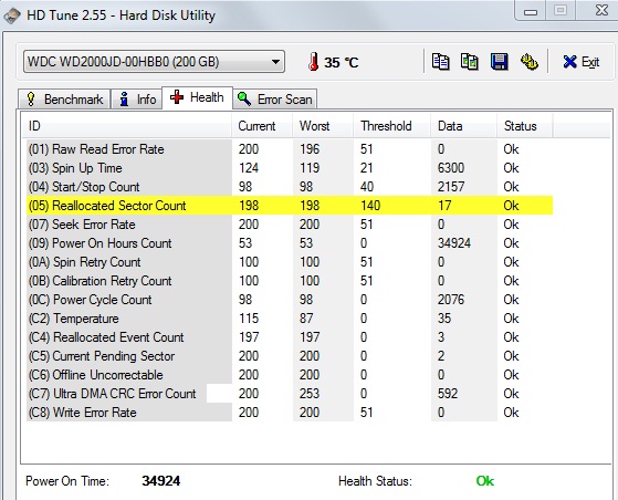

hier einmal ein hdtune bild.
prime wird dann heute nacht mit lots of ram laufen gelassen

Den Prime95 - Test kannste dir echt sparen.
Eine Festplatte mit 35'000 Betriebsstunden - entspricht 4 Jahren Dauerbetrieb / 12 Jahren bei 8 Stunden täglich - gehört auf den Müll.
Die Smart Werte sehen zwar gut aus, aber defekte Sektoren sprechen doch eine eindeutige Sprache. Die Platte mal komplett richtig formatiert und der "reallocated sector count" springt garantiert in die Höhe ;)

Bei dem Bild ist klar, worans liegt. Wie ich auch im ersten Post schon sagte, liegt es an der HDD - von defekten Sektoren kann nicht gelesen werden, und halbgelesene Treiber können nicht geladen werden. ;) Sobald auch nur ein defekter Sektor auftritt, ist das Ausfallrisiko 4-5x so hoch. Eine neue Platte kaufen und die Probleme sollten sich erledigt haben.

Der Wert "Ultra DMA CRC Error Count: 592" ist auch beunruhigend.
Hier liegt möglicherweise ein Problem mit dem Controller (Festplatte oder Mobo) vor. Kann aber auch nur an einem defekten / lockeren Festplattendatenkabel liegen.
Tausch doch mal das Datenkabel aus und teste, ob es besser wird.
