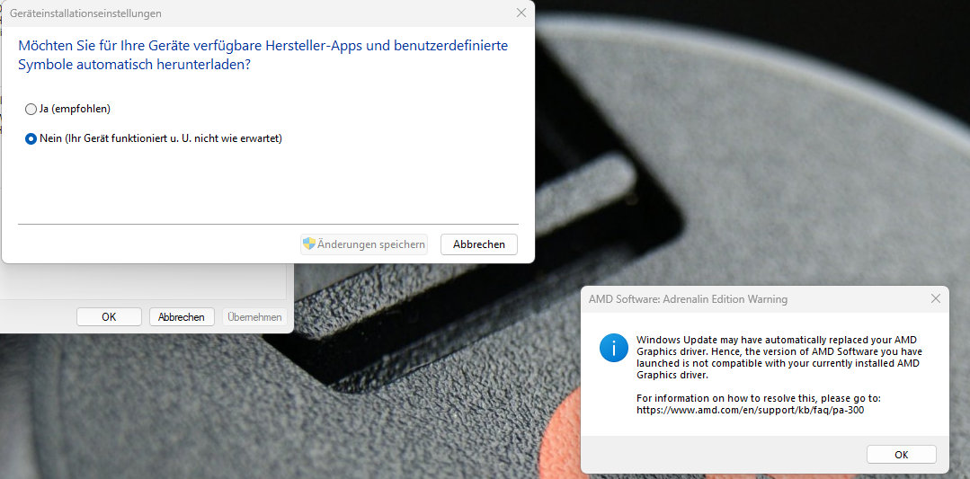

wieso wird ständig mein AMD GPU Treiber auf meinem Laptop überschrieben? Ich hab hier ein Lenovo Thinkpad E495 und vor ein paar Tagen den neusten Adrenalin Treiber draufgeballert. Heute wollte ich das Adrenalin Menu öffnen und bekomme die Anghängte Meldung.
Ich hab von dem Laptop sämtliche Lenovo Apps gekillt und wie Ihr sehen könnt auch deaktiviert das Treiber per Windows Update kommen. Wtf, das ich das überhaupt machen muss... Bei Nvidia mit Experience musste ich sowas noch nie machen, da überschreiben sich die Treiber nicht.
Was muss ich da noch machen? Danke!

Mit dem "Nein" oben links verhinderst du genau das von links unten!
Also genau so bestätigen!
Windows update soll die Finger vom Grafiktreiber lassen!
Und so ist es auch eingestellt, aber irgendwie wird dennoch mein Treiber überschrieben

Ich hab jetzt mal gemacht was hier gezeigt wurde. Werde berichten ob es geholfen hat. Werd ich in ein paar Tagen ja merken. Fals jemand noch zusätzliche RegKeys, versteckte Einstellungen kennt, nur her damit!

ich hatte das gleiche Problem, Asus Strix G17 G713QR Windows 11 Pro. Habe den neusten Adrenalin Radeon-Treiber 23.4.1 installiert, danach hat Windows seinen Treiber Grafiktreiber installiert. Jetzt bin ich in den Geräte- Manager auf den Radeon Grafiktreiber und habe Vorherigen Treiber installieren lassen.
Jetzt kann ich Windows Updaten, ohne das er wieder den Radeon Treiber überschreibt.
