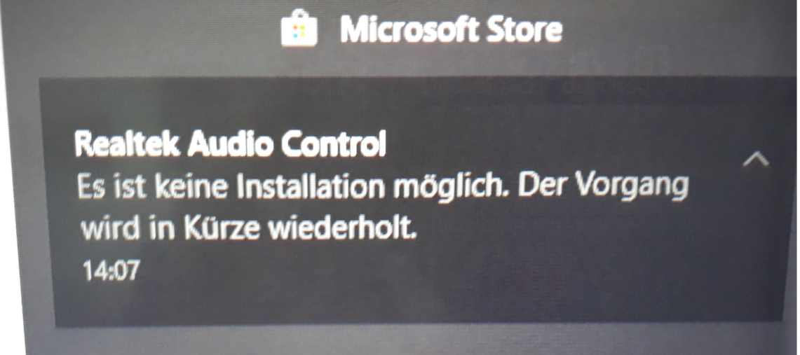

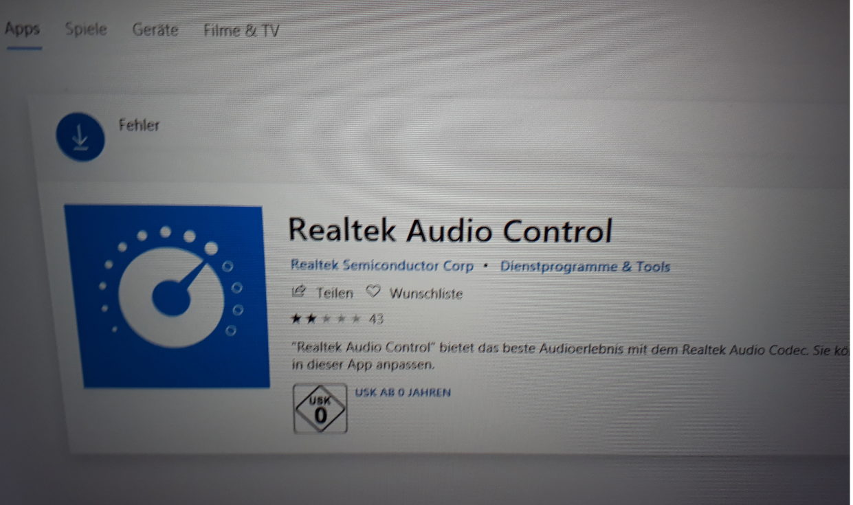

Beim realtek cotrol kommt immer: fehler es ist keine Installation möglich.
Ja was ist denn jetzt los ??
wenn du win 10 neu installiern willst dann installier es auch bitte komplett richtig frisch neu. nix drüberklatschen
lass die dvd weg. wie oft noch? :D
mit DDU den alten gpu treiber entfernen dann sollte der neue auch drauf gehen.
So siehts aus bei meinen Benachrichtigungen und auf der store seite
