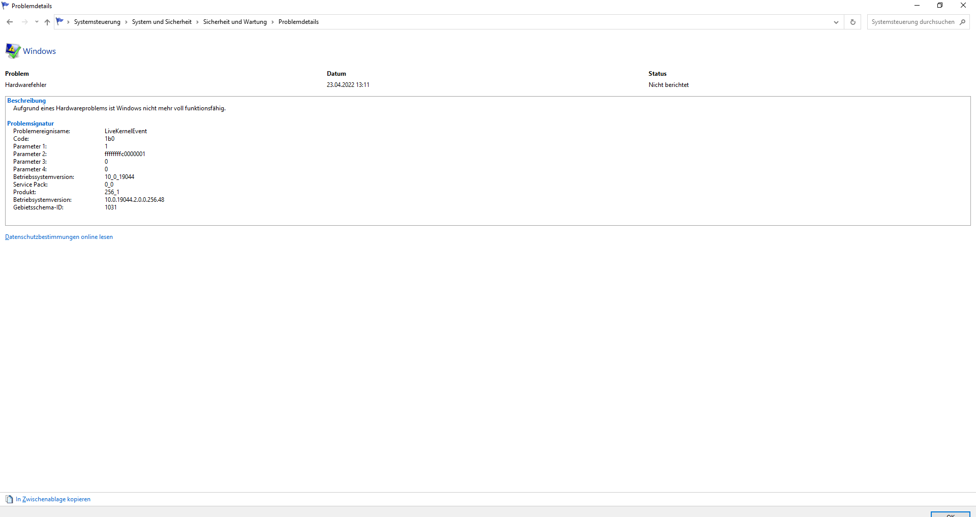

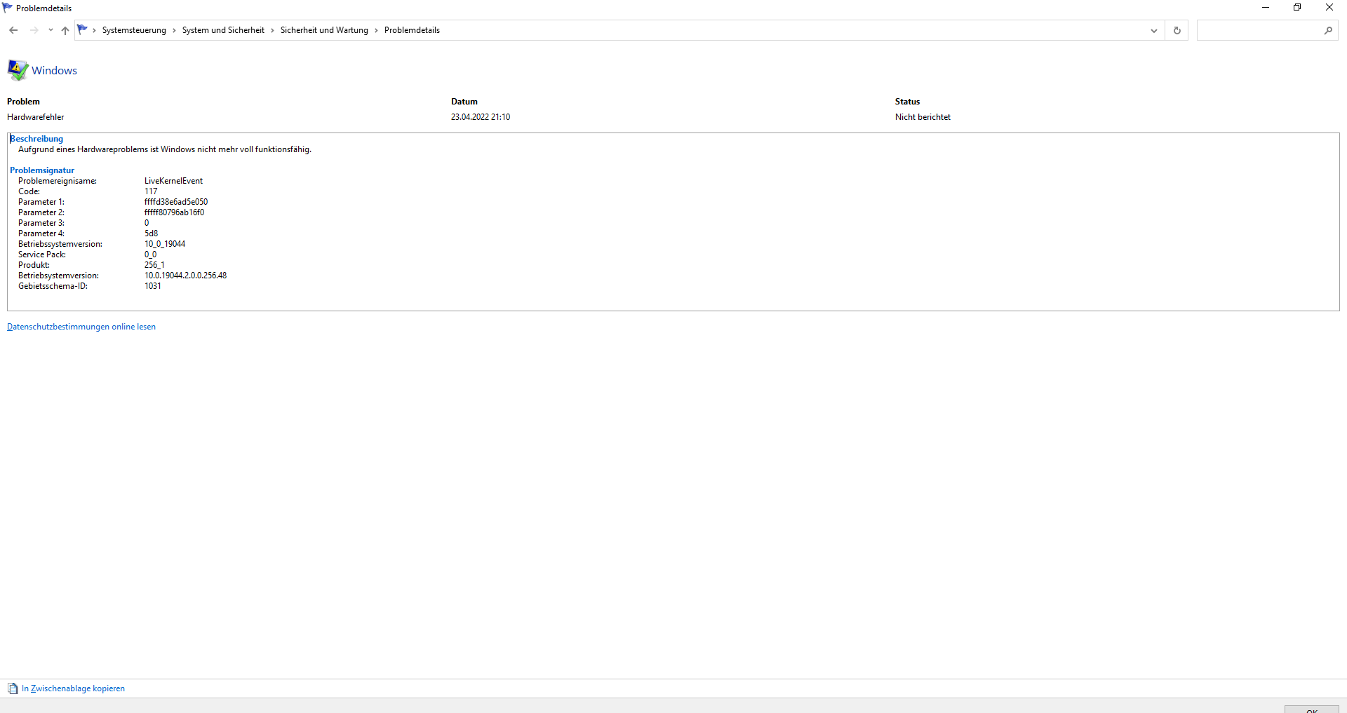

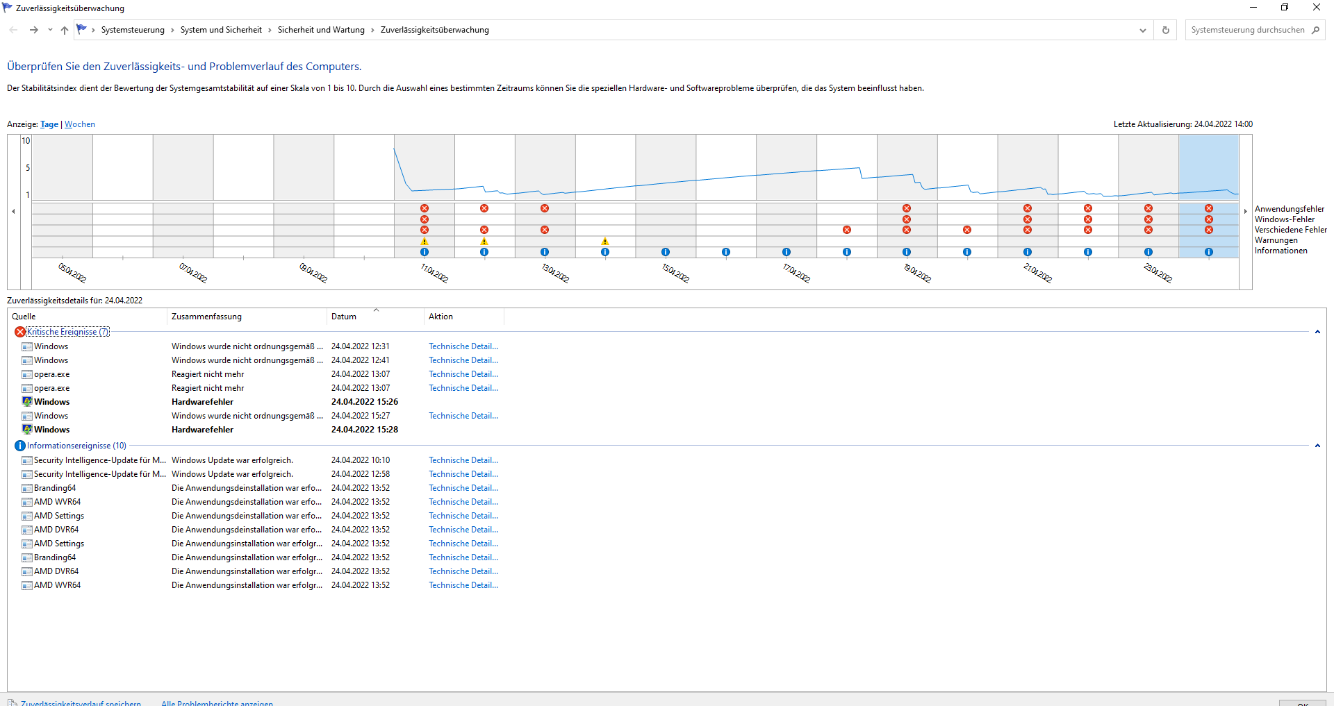

Hallo, ich habe das Problem das mein PC wenn der Bildschirm ausgeht, nicht mehr aufgeweckt werden kann. Ich habe einen USB Stick in den PC gesteckt und auch den berühmten Windows Sound erhalten. Also läuft das Windows 10 scheinbar noch. Ich erhalte im Zuverlässigkeitsverlauf auch mehrere LiveKernelFehler.
Ich habe das Bios auf die Version F5a geupdatet, kein Erfolg. Habe mit dem DDU (nicht im abgesicherten Modus leider) den Grafiktreiber deinstalliert und einen neuen installiert. Dabei konnte ich die Datei von der AMD Seite nicht ausführen.. Windows verweigerte das Öffnen trotz Deaktivierung des Windows Defender. Mit einer älteren Version ging es dann. Version 22.4.1 ging es nicht.
Ich habe auch alle Kabel überprüft und windows neu installiert. In anderen Beiträgen las ich von ähnlichen Problemen, doch zu einer Lösung kam niemand:/. Ich als 16 jähriger Schüler bin am Ende mit meinem Wissen. Desweiteren ist der PC erst ca. 1 Monat alt, dh. dass ich die Grafikkarte nicht zurückgeben kann...oder? U
Um jede Hilfe wäre ich sehr, sehr dankbar, denn bisher konnte mir niemand helfen. LG
