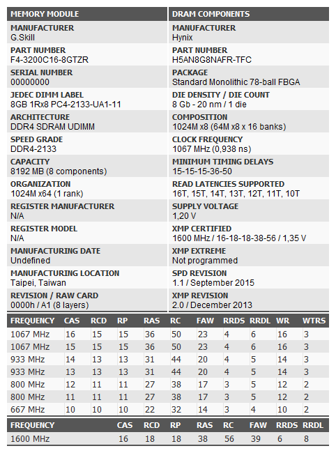

Grad mal den Thaiphoon Burner laufen lassen, das komische war dass ich mehrmals auslesen musste um alle Infos angezeigt zu bekommen.
Sieht aus als hätte ich Hynix Speicher drauf.

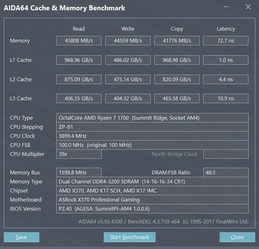

Ja sorry, aber dein Post war auch einfach Blödsinn, Dual Rank läuft mit 3200 16-18-18-18-36 out of the box mit XMP bei mir, ohne Fummeln, ohne hohe VDimm, einfach nur XMP mit 1,35V. Ja 3200 CL14 läuft auch mit 1,35V:
Auch 3333 16-18-18-36 geht mit 1,35V, bei 3466 gibt es bei mir auch mit 1,5V und extrem laschen Timings noch nen Crash, das ist für mich dann ein Anzeichen dass es wieder mal an der Zeit für AMD und ASRock ist da mehr zu ermöglichen, war davor mit 3200 und 3333 auch so.
