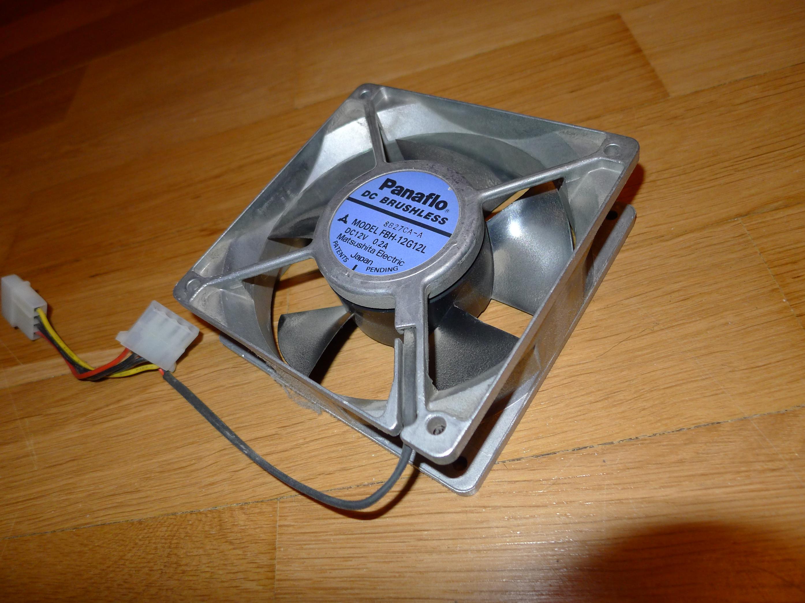

ASUS-Tool zum Untervolten wird nacher auch mal getstet, sowie ob ich das hintere Seitenteil abmontieren kann. Ich werd auch mal schauen ob ich nicht doch nen größeren Lüfter unter die Grafikkarte bekomm (mein 120er Panaflo den ich rumliegen hab wär halt ideal, der hat Power ohne Ende ;-)

Aber wenn man unten den Halter für den 120er weglässt und den Lüfter so reinsteckt bekommt ich ihn rein und durch die Kabel da unten hält der auch. Hab jetzt mal meinen 120er Panaflo rein ;-) nicht gerade leise, aber trotzdem noch deutlich angenehmer als die DCUII auf 100%. Mal schauen was es bringt.
So, grad mal n Runde Neverwinter damit getestet: Grafikkarte geht nicht über 75°C ;-) Allerdings ist das Ding schon gut hörbar... ist erst mal ne Lösung, aber ich sollte bald was besseres finden.
Werd mal schauen ob ich mit etwas untervolten und dem original 120er Lüfter von Silverstone nicht auch hinkomm.

Ja, fast ;-) das Ding ist schon ne halbe Turbine (wird nur von der Grafikkarte auf 100% getoppt, das hat so die Geräuschkulissen von nem Handtrockner). Aber wenns mit untervolting + "normalen" 120er auch geht passts erst mal.
