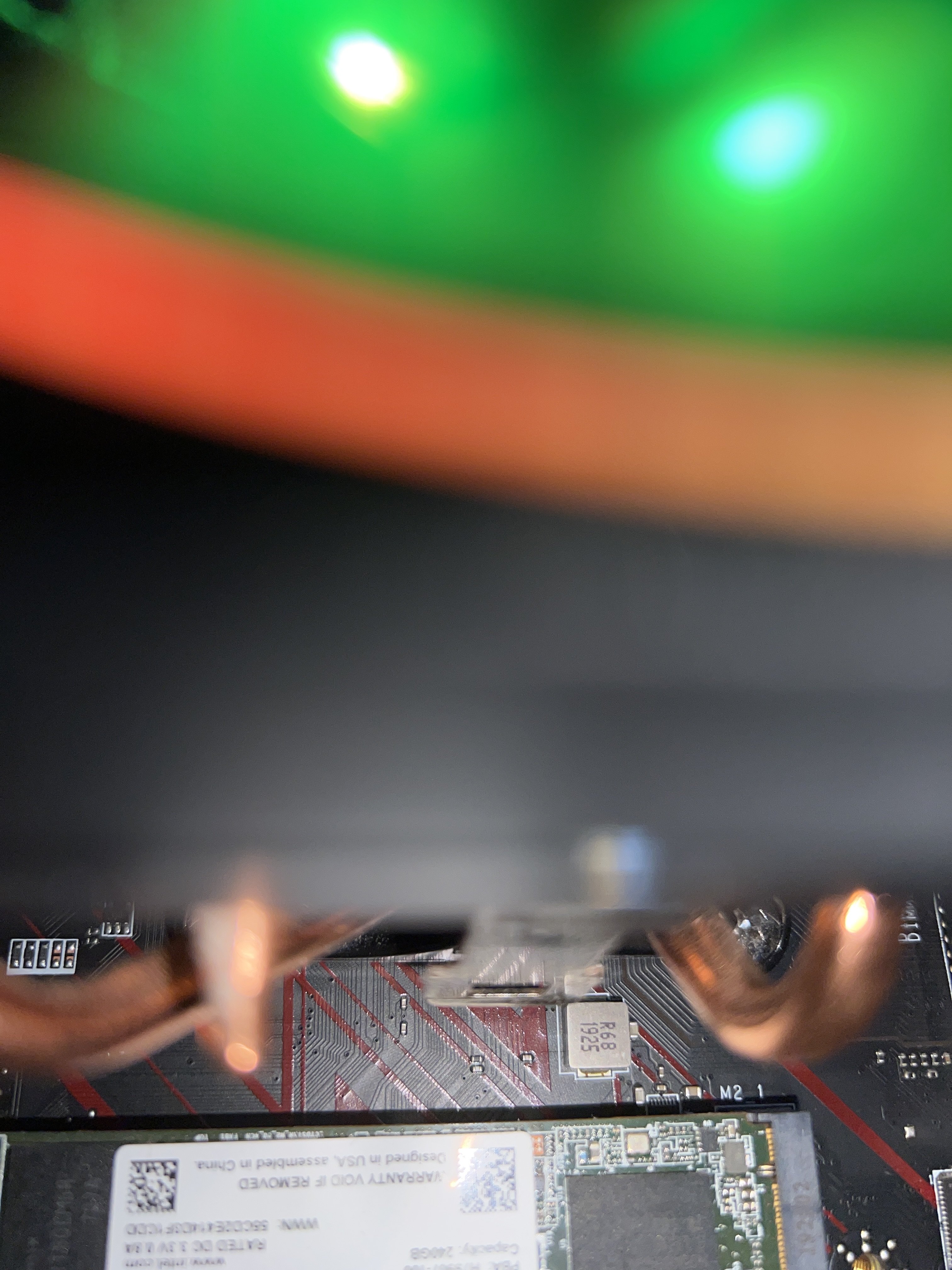

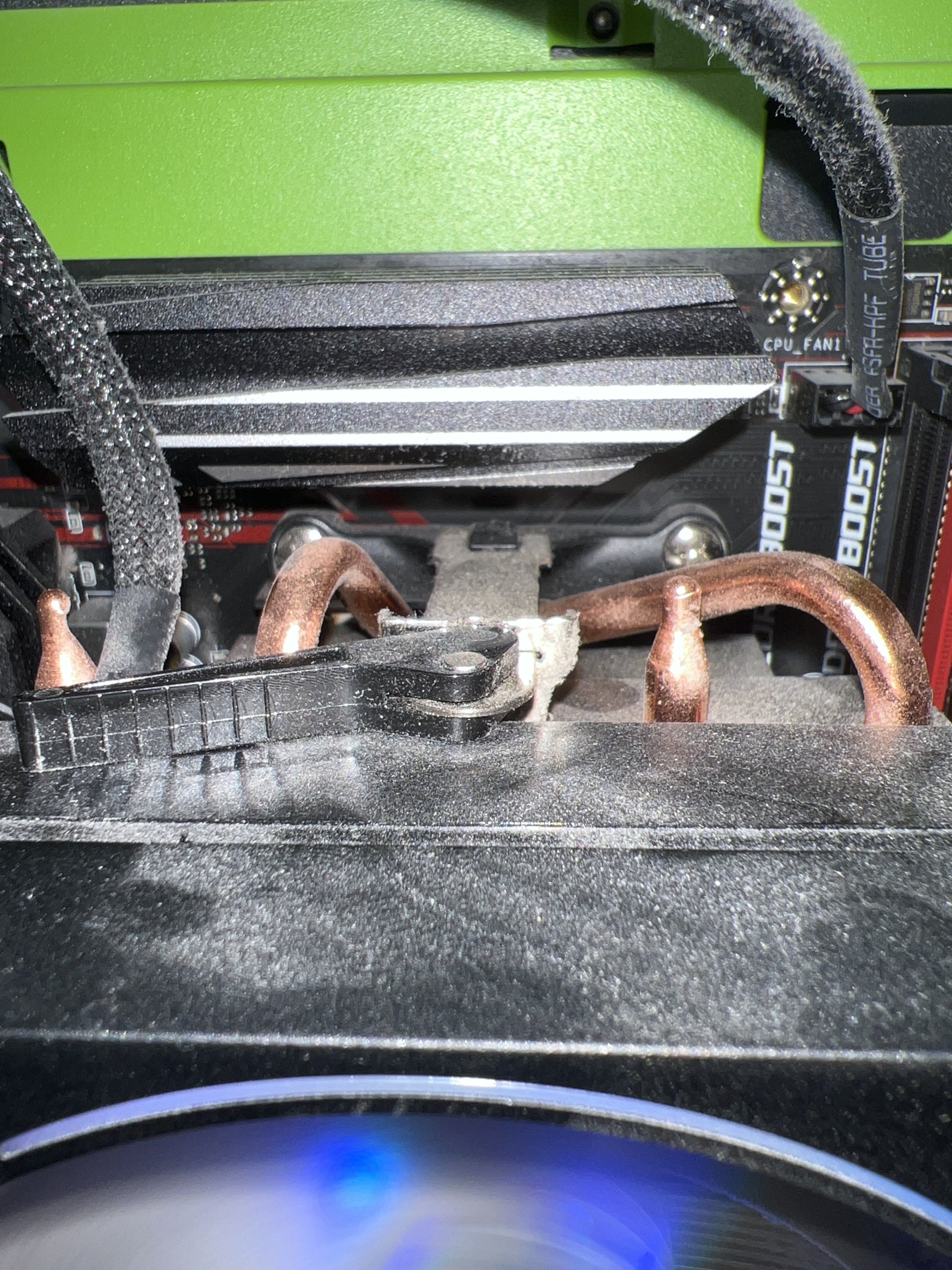

Über der SSD müsste normalerweise ein Haken in dem Silberen Halter drinne sein der ist aber abgebrochen deswegen hängt der da nur. Auf dem zweiten Bild sieht man wie es eigentlich aussehen sollte.Verak Drezzt schrieb:du meinst den Kühlerhaken der mit dem CPU Sockel am Mainboard verbunden ist ? wenn das der Fall sein sollte hat der Kühler keinen vernünftigen Anpressdruck auf die CPU und wird dann entsprechend heiß, sodass er die CPU dann drosselt
kannst du ein Bild machen von dem Kühler wo er gebrochen ist ?

Also die Platiknase an der Halterungen neben dem Sockel ist abgebrochen. Dann dürfte das Problem sein, dass der Kühler nur noch lose auf der CPU liegt. Der wird ja durch das Festklemmmen an den Nasen auf beiden Seiten des Sockels an die CPU gepresst.
Das lässt sich auch nicht reparieren. Es bleibt also nur, einen Kühler zu nehmen, der direkt am Mainboard verschraubt wird oder eine Ersatz-"Retention Kit" kaufen und das beschädigte ersetzen.

oder gleich nen gescheiten Kühler den man mit einer Backplate verschraubt und nicht an den Plastikhaltern ... und Wärmeleitpaste erneuern.

aaron. schrieb:Über der SSD müsste normalerweise ein Haken in dem Silberen Halter drinne sein der ist aber abgebrochen deswegen hängt der da nur.
Hast du das eigentlich jetzt erst gesehen oder ist dir das schon länger bekannt?
Und am besten schraubst du das Mainboard an allen Befestigungspunken fest!

Auch hier, mangelhafter Zusammenbau. So braucht man sich nicht wundern, wenn der PC schlecht läuft.

Ne das mit dem Lüfter wusste ich schon länger.Motorrad schrieb:Hast du das eigentlich jetzt erst gesehen oder ist dir das schon länger bekannt?
Die eine Schraube die Fehlt habe ich verloren als ich das Mainboard ausgetauscht habe.

aaron. schrieb:Ne das mit dem Lüfter wusste ich schon länger.
Und hast dir dabei nicht gedacht, daß der Kühler so nicht mehr funktionieren kann, wenn er praktisch keinen Kontakt mehr zum Prozessor hat!?
Ist eine der beiden Klammern lose, dann fehlt nicht nur der Anpressdruck, sondern der Kühlkörper wird dann sogar von der verbleibenden Klammer bei ihr heruntergezogen, sodaß er auf der Seite ohne Klammer in die Höhe gedrückt wird/ von der CPU absteht.
So einen schwerwiegenden Defekt solltest du immer gleich reparieren oder den Rechner dann so lange stehen lassen, bis er wieder voll funktionstüchtig ist!
