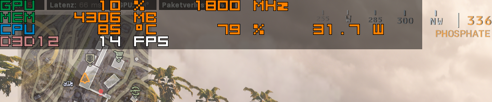

Habe mal ein Overlay erstellt das sind die Daten.
Baal Netbeck schrieb:
den spoiler "overlay einstellen" öffnen und komplett befolgen.... für Screenshots ist es besonders wichtig, dass du die GPU Auslastung und die frametimes als Diagramm darstellen lässt, damit wir nicht nur eine Momentaufnahme sehen.
Also da fehlen ja massiv viele Werte!
Wie ist der CPU Takt?
Wie viel Arbeitsspeicher ist belegt?
Was ist mit GPU Auslastung und Frametimes als Diagramm?
Naja man kann auch so sehen, dass deine CPU offenbar drosselt, denn bei 79% Auslastung müsste die bei normalem Takt deutlich mehr als 32W verbrauchen.
Fazit...dein CPU Kühler ist nicht richtig montiert oder der Lüfter dreht nicht oder du hast eine All-in-one-Wasserkühlung die das zeitliche gesegnet hat.
Auf jeden Fall dringend beheben!
Reaktionen: Kryss, xxMuahdibxx und Verak Drezzt
Alleine weil die CPU nur um die 30 Watt verbraucht sagt doch schon einiges und dabei so heiß.

aaron. schrieb:
An dem Lüfter Halter für die CPU ist ein haken gebrochen
du meinst den Kühlerhaken der mit dem CPU Sockel am Mainboard verbunden ist ? wenn das der Fall sein sollte hat der Kühler keinen vernünftigen Anpressdruck auf die CPU und wird dann entsprechend heiß, sodass er die CPU dann drosselt
Wenn es einer der beiden Haken ist, der den Kühler auf die CPU presst, dann hängt der gesamte Kühler jetzt frei in der Luft!
Oder geht es dir nur um die Befestigung des reinen Lüfters!? Wenn der noch an Ort und Stelle ist, dann bläst der noch genauso durch die Kühlkörperlamellen wie vorher.
