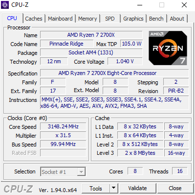

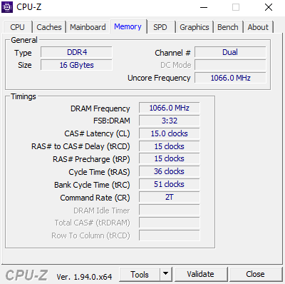

Welcher genau? XMP ist schonmal nicht aktiv, das kostet dich Leistung.

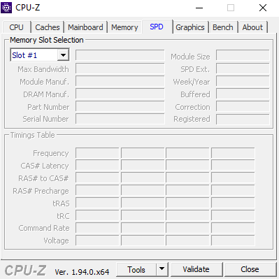

Gerade der Reiter "SPD" in CPUZ wäre interessant... links oben einen belegten Slot auswählen.

trotz alledem sollte er seine 100FPS im Schnitt raus haben und @aaron. solltest im Bios unter Advanced bzw. OC Einstellungen deinen Arbeitsspeicher im XMP Modus laufen lassen, denn dieser läuft nur mit 2133MHz, welchen Speicher hast du verbaut, lade mal noch den "SPD" Reiter von CPU-Z hier hoch, damit wir sehen wie schnell dieser eigentlich ist

Xmp Profil ist nicht geladen.
Ram läuft ein glück im Dual Channel Mode.
Das erklärt aber nicht die schlechte performance.

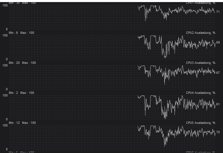

Wie sehen die temps aus?

Laß dir die Werte mal unter GPU- Z oder direkt beim Spielen als Overlay mit dem MSI Afterburner anzeigen!
Werte: GPU- Takt, GPU- Auslastung, GPU- Temperatur und das gleiche vom Prozessor.

Du solltest dir ein overlay mit dem Afterburner basteln.
Entweder die Anleitung von HisN oder bei mir in der Signatur in der undervolting Anleitung den spoiler "overlay einstellen" öffnen und komplett befolgen.... für Screenshots ist es besonders wichtig, dass du die GPU Auslastung und die frametimes als Diagramm darstellen lässt, damit wir nicht nur eine Momentaufnahme sehen.

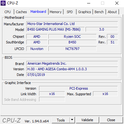

@aaron. wenn du im CPU Limit mehr FPS raushaben möchtest solltest dein Bios updaten und du dir noch einen 5600/5700X am besten dazu holen, denn die CPU liefert und generiert die FPS und die Grafikkarte wandelt diese dann nur noch in Auflösung und Details um

Das ist der GSKILL F4-3200C 16D- 16GIS 16GB. Um XMP zu aktivieren muss ich ins Bios oder?

Wie hoch sind die Temperaturen von Grafikkarte und Prozessor unter Last?
Cu
redjack

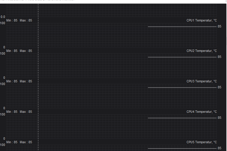

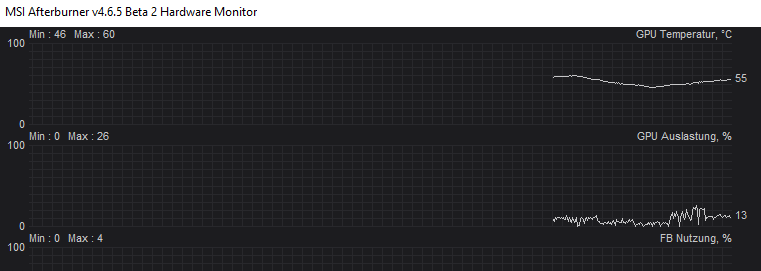

Das sind die angaben Laut MSI Afterburn
lade wie gesagt mal XMP im Bios und schau dann mal wie die FPS bei dir aussehen
