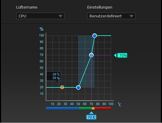

3. Lüfterkurve
Es kommt drauf an was dir nun wichtiger ist.
Soll dein System "kühl" sein oder leise
Ein wirklich "kühles" System wirst du höchstwahrlich mit diesen CPU Kühler nicht wirklich erreichen, aber wir können eventuell die Lautstärke reduzieren.
Ob deine CPU nun 40 oder 80°C hat, sollte dir keine Kopfschmerzen bereiten. Den deine CPU ist es egal.
Sollte diese zu warm werden, wird diese automatisch die Spannung/Takt senken (drosseln) um etwaige Schäden zu vermeiden.
Sollte dieser Fall eintreffen, dann hast du ein Temperaturproblem. Vorher sind alle "Temperaturprobleme" nur in deinen Kopf.
In dem Bild ziehst du meine eigene Lüfterkurve. Mir ist es egal ob meine CPU etwas wärmer wird, solange es leise ist.
Natürlich kann man jetzt mein System schwer mit deinen Vergleichen, da ich erstmal einen Sandy drin hab der zumal eine geringe Verlustleistung hat und der darauf montierte Prolimatech Kühler eine ganz andere Hausnummer ist zu deinen Noctua
