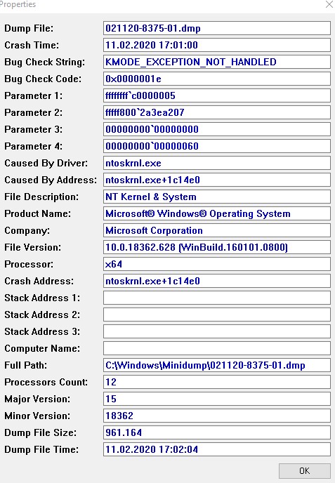

Anbei findet ihr nochmal die letzte Mini DMP Datei vll. kann da jemand was mit anfangen.

Das ist doch nur ein MiniDump in der Zip-Datei. @KnolleJupp
@Mr.Fraggor
Ist Dir die Kiste abgeraucht als Du gerade gespielt hast? -> SOTTR.EXE (Shadow ofo the Thomb Raider)
Anyway.
Der BSOD bei Dir ist das Resultat eines unbekannten Hardwarefehlers der neben der o.g. Datei auch den Defender abstuerzen liess.

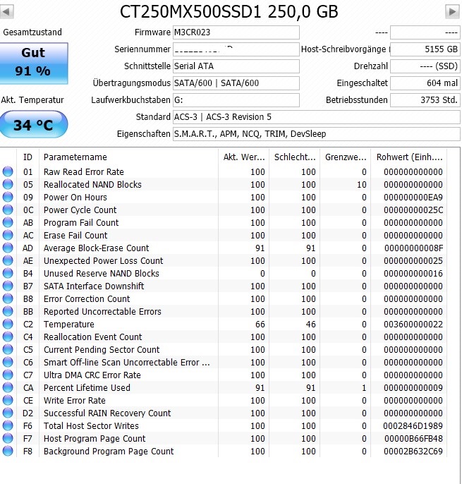

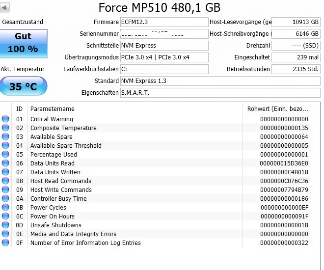

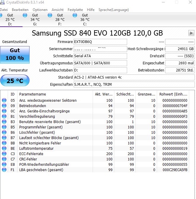

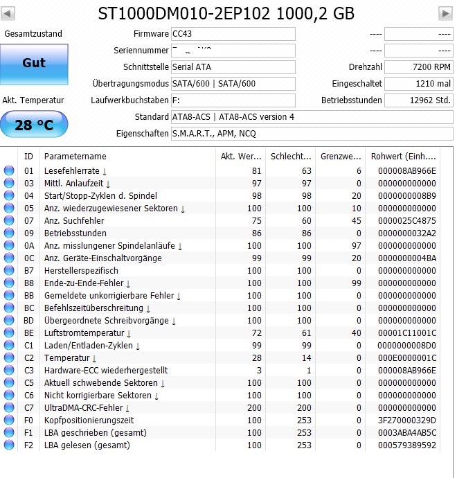

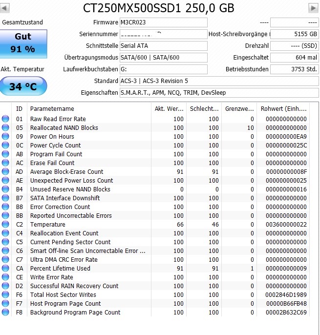

Hier habe ich mal Screenshots von allen Festplatten gemacht.

Die Laufwerke sind in Ordnung.

Dafür glaube ich nicht das es an der Festplatte liegt. :)
Keine schwebenden, nicht korrigierbaren oder wiederzugewiesenen Sektoren, keine CRC-Fehler, keine unkorrigierbaren Fehler...
