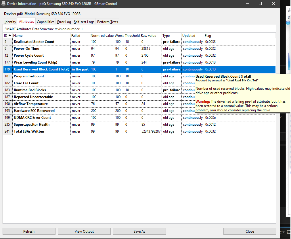

Ich habe irgendwie das Gefühl es liegt an einer der SSD's.
Hier ist mal ein Screenshot von einem anderen Tool und da zeigt er mir folgendes an bei der alten 840 Evo.

Es ist Hardware. CPU, SSD, NT? Das blieb ja gleich.
Ich wuerde Dir liebend gern versprechen, dass ein neues NT Abhilfe schafft. Ich glaub nicht daran, lasse mich aber gern eines besseren belehren. Datentraeger musst Du probieren. Die HDD ist ja schon raus. Wenn dann immer noch BSOD sind bleibt nur noch die CPU.

Die 840 Evo ist jetzt raus. Danach fange ich dann weiter an Hardware auszutauschen. Denke mal es wird Zeit für die CPU...
