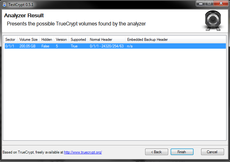

Also er hat da tatsächlich etwas gefunden. Wie gehe ich am besten weiter vor?
unbenannt-10-jpg.307403
Per Rechtsklick auf den gefundenen Header kannst du diesen mounten - anschließend benötigst du wahrscheinlich ein Datenrettungsprogramm wie z.B. GetDataBack oder R-Studio, da durch die Vergrößerungsaktion das Dateisystem wahrscheinlich zerstört ist.

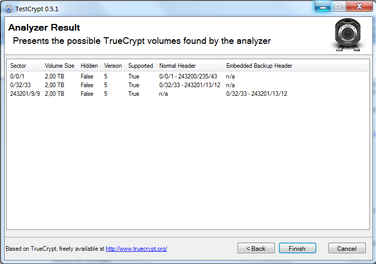

Wie "Simpson474" empfohlen hat, habe ich einen Scan mit dem Programm "TestCrypt" durchgeführt und erhielt folgendes Ergebnis:
307486
Warum werden hier drei Header-dateien angezeigt? Ich kann diese Auswertung leider nicht lesen :-S
Was wären die nächsten einzuleitenden Schritte?
Zudem ist mir das Ziel gar nicht so bewusst, dh kann ich am Schluss (außer der "worst-case" tritt ein) die HDD wieder normal benutzen oder geht es hier nur um eine reine Datensicherung? Zwar würde ich schon gerne die Daten wiederherstellen, jedoch wäre der finanzielle Verlust der HDD für mich gravierender.
Vielen Dank jetzt schonmal für die Mühe! :-)

Man kann das Bild nicht sehen? -.- oha da war ich wohl ein bisschen unfähig^^sorry
Ich versuche es nochmal
307486
@Hakuna:
Dh nachdem Sie das gefundene Volume von TestCrypt gemountet hatten, konnte Sie ganz normal über TrueCrypt auf ihre Daten zugreifen?
Oder wie sind Sie Schritt für Schritt vorgegangen, denn ich glaube daran scheitere ich, wie man mit dem Resultat von TestCrypt weiterfortschreitet.
Denn wenn man das Volume nicht mounten kann, kann man es doch auch nicht formatieren, oder? Zumindest folgt bei mir dann immer "Zugriff verweigert...".
rechtsklick auf das erste Ergebniss in TestCrypt -> Mount as normal Header dann sollte das Laufwerk gemountet werden und die Daten können gesichert werden. So war es zumindest bei mir. Die ganze Platte im Anschluss zu formatieren sollte einfach in der Windows Datenträgerverwaltung funktionieren.
Hoffe das hilft ein bischen...

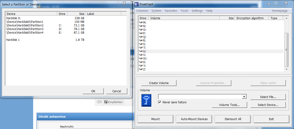

Genau das habe ich auch getan, jedoch wird die Partition in TrueCrypt immer noch nicht angezeigt :-/
truecrypt-png.307552
Da sollte dann eine Meldung kommen von wegen Volume mounted.... und die Partition im Explorer verfügbar sein.Du brauchst kein truecrypt mehr zusätzlich.
Genau es kommt "Sucessfully mounted...", dann gehe ich auf "Computer" und sehe die Harddisk, kann aber auf diese nicht zugreifen, wenn ich sie dennoch anklicke kommt: "Sie müssen den Datenträger in Laufwerk G: formatieren bevor Sie ihn verwenden können." Anschließend folgt noch eine Fehlermeldung die besagt: "Auf G:\ kann nicht zugegriffen werden. Auf dem Datenträger befindet sich kein erkanntes Dateisystem. Stellen Sie sicher, dass alle benötigten Dateisystemtreiber geladen sind..."
