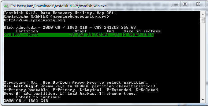

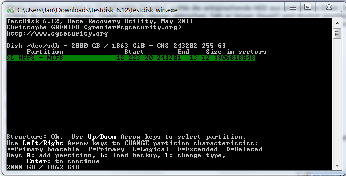

Nun zu TestDisc: Wie empfohlen habe ich die Version 6.12 installiert.
Danach habe ich bei TestCrypt "dismount all" ausgewählt, da die Platte ja nicht gemountet sein sollte.
Dann hätte ich zunächst eine frage: Du schriebst in dem anderen Thread, dass man wählen könnte zwischen NTFS und Compag Diagnostics und dass das zweitere sicherer sei. Allerdings weiß ich nicht so recht wo der Unterschied liegt. Kann ich bei diesem Compag... auch wie bei NTFS, Dateien, die größer als 4GB sind, speichern? Aufgrund dieser Unwissenheit entschied ich mich erstmal für das NTFS-Format.
testdisc-png.307634
Jetzt stellt sich mir noch die Frage was der Unterschied zwischen Primary bootabble und Primary ist. Rein logisch würde ich sagen, da ich kein Betriebsystem auf der externen HDD ausführe, würde Primary bootable wegfallen, oder?
Du solltest natürlich die Daten eingeben, die TestCrypt bei dir ausgespuckt hat und nicht die aus dem alten Post ;)
Die folgenden Daten wären laut dem TestCrypt-Screenshot richtig.

Das Compaq Diagnostic hat nichts mit dem eigentlichen Dateisystem zu tun (dieses bleibt NTFS), sondern nur mit der Darstellung in der Datenträgerverwaltung von Windows. Eine als NTFS gekennzeichnete Partition kann dort einfach gelöscht werden, bei "Compaq Diagnostics" sind die entsprechenden Menüpunkte ausgegraut. Primary oder Primary Bootable ist bei einer externen HDD egal, da kannst du frei wählen. Wenn du das entsprechend eingestellt hast, so kannst du mit [Write] bestätigen und nach einem Neustart von Windows sollte die Partition in TrueCrypt wieder eingebunden werden können.
Mir kam das schon komisch vor, dass können ja nicht für alle Platten immer die gleichen Werte sein :-/
Gut, das habe ich dann auch gelernt. Vielen Dank!
Ich dachte, dass würde jetzt dauern, war aber ne Sache von 2s oder so :-D
Partition war wieder sichtbar und konnte erfolgreich gemountet werden!

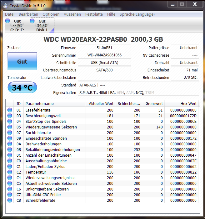

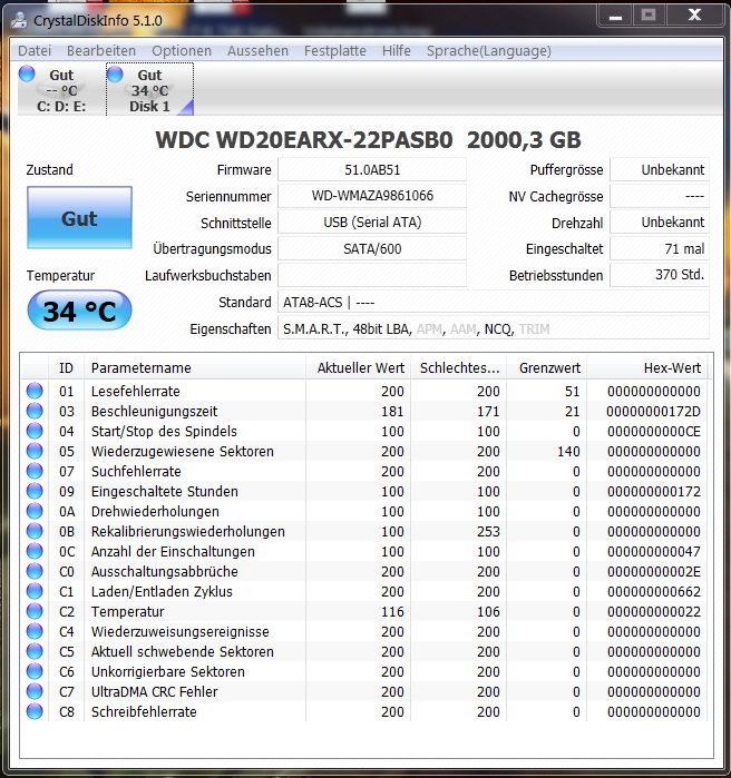

Achso was ich noch vergessen hatte, war die CrystalDiskInfo, falls man aus dieser noch wichtige Erkenntnisse ziehen könnte.
crystaldiscinfo-png.307637
Vielen herzlichen Dank Simpson474!
Die Platte sieht in Ordnung aus, sogar die Lese- und Schreibfehlerrate ist noch bei 0 (das ist bei den Western Digital Green HDDs häufig der erste Indikator für einen Defekt).

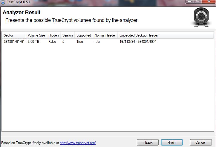

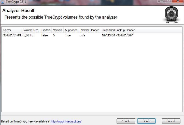

Jetzt habe ich die Platte mit TestCrypt analysiert und komme zu folgendem Ergebnis :
Bei einem Rechtsklick kann ich nur " Mount as Backup Header" auswählen. Tue ich dies, erschient die Platte zwar im Explorer, ich kann allerdings nicht darauf zugreifen.

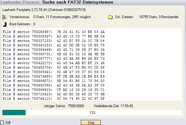

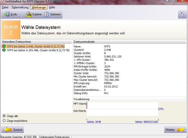

GetDataBack liefert folgendes :
Aber die "verloren" Daten werden nicht angezeigt.
Mach ich was falsch ? Oder ist das ein hoffnungsloser Fall und ich kann die 2,5 TB vergessen ?:freak:

hast du mit "TestCrypt" sowohl am Anfang als auch am Ende deiner Externen suchen lassen?
Dh du kannst, wenn du das 2te mal auf "weiter" geklickt hast, auf der linken Seite "Begin of Volume" auf "Automatic" stellen und auf der rechten "End of Voulme" auch auf "Automatic" klicken.
Bei mir hat "TestCrypt" dann noch zusätzlich zwei andere Header-Dateien gefunden. Und die Letzte hat dann bei mir funktioniert gehabt.

leider findet er bei mir nur einen Header ... Auch wenn ich beide Optionen auf "automatic" stelle ;(
TestDisk findet komischerweise nur eine kleine FAT Partition ... Für mich macht das alles so gar keinen Sinn :eek:

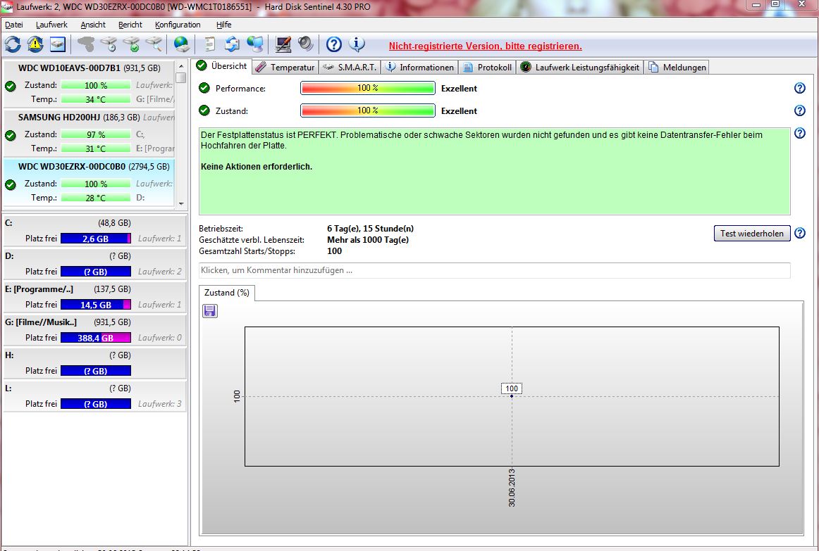

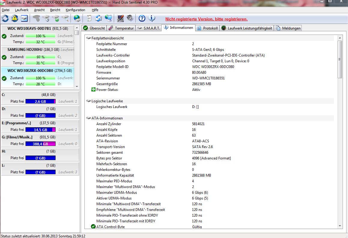

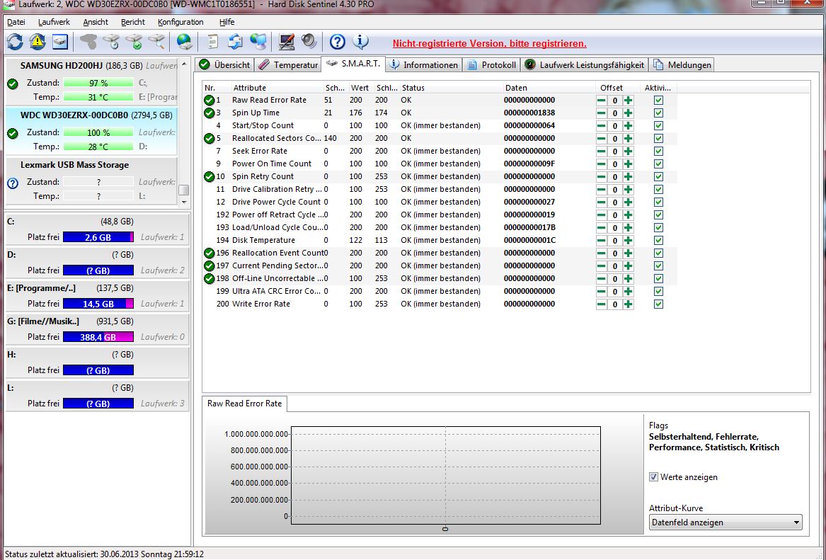

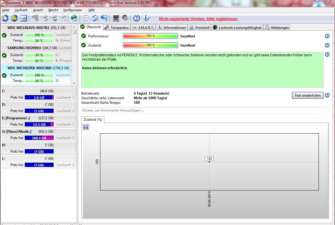

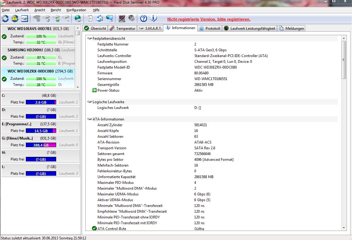

Lade mal HDSentinel herunter und schau, ob dort irgendwelche Probleme bezüglich HDD-Größe gemeldet werden.
Also so wie ich das sehe scheint hierbei alles ok zu sein :

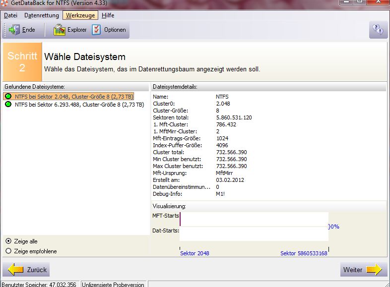

Wenn ich das mit TestCrypt gemountete Laufwerk mit GetDataBack for NTFS lade, habe ich Zugriff auf etwa 2% der Daten ...

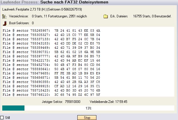

Aus lauter Verzweiflung lasse ich im Moment GetDataBack for FAT laufen. Dauert ewig aber er tut so als würde er was finden ;)

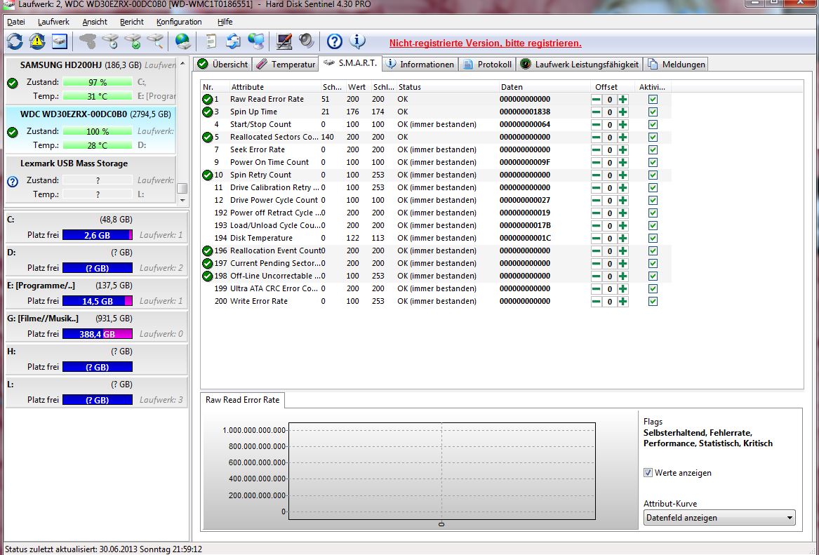

Bei Übersicht steht auch nichts? Die Problematik sieht stark nach einem Adressüberlauf aus, bei welchem nach 2TB wieder am Anfang der HDD geschrieben wird und dadurch sowohl der normale TrueCrypt Header als auch die MFT von NTFS überschrieben wird. Wurde die HDD schon immer so betrieben wie jetzt oder wurde diese nach den Problemen von einem externen Gehäuse umgebaut?
Nope, auch hier "scheint" alles ok zu sein. ;(
Normalerweise ist per USB Dockingstation an meinem Laptop in Betrieb. Seit heute früh hab ich sie in meinem Desktop-Rechner eingebaut (SATA).
