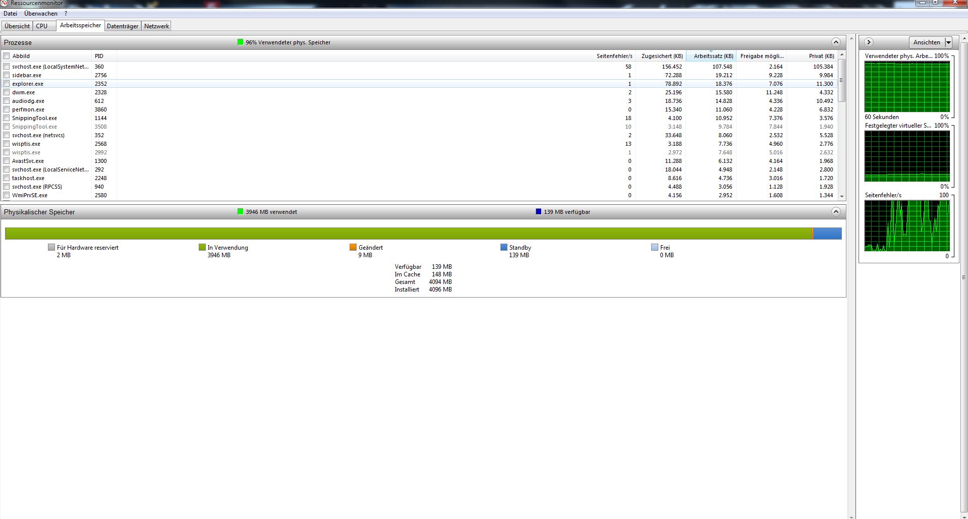

Mein Pc hatte wieder den epileptischen Anfall und konnte doch ein Screen machen .... Dann seht ihr was ich meine. Nach dem Anfall fiel der Ramverbrauch auf unrealistische 523 MB.
Mir ist aufgefallen, dass dieses Phänomen meistens auftritt wenn ich große Videodateien mit dem Kmplayer öffne. Ich habe den jetzt deinstalliert und beobachte mal wie ist mit VLC ist.

Das sieht definitiv nach nem Memory-Leak von irgend einem Programm aus. Da helfen auch keine Tuneup-Placebos. Auch der Drop auf 500 MB passt dazu. Wenn ein Programm extrem viel Speicher braucht, cached Windows einfach weniger. Wenn das Programm dann abgeschossen ist hat Windows den Cache noch nocht wieder aufgebaut.

des resmon zeigt dir bei arbeitsspeicher genau an welches programm wieviel arbeitsspeicher zugesichert bekommt. und wieveil arbeitsspeicher es verbraucht. irgendwelche unauffälligkeiten?
Das ist ja der Kanller. Es ist alles im normalem Bereich wenn solch ein Problem auftritt. Also keine Unstimmigkeiten...
