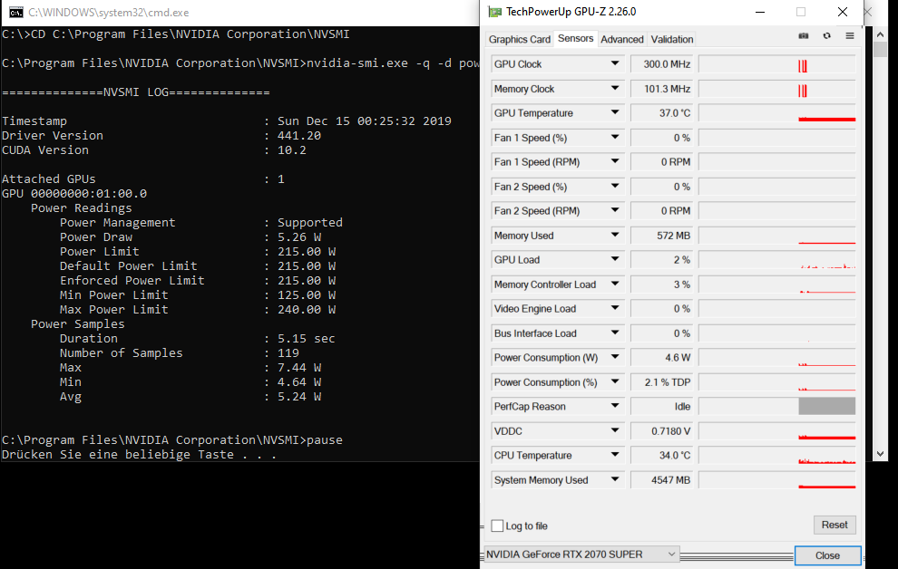

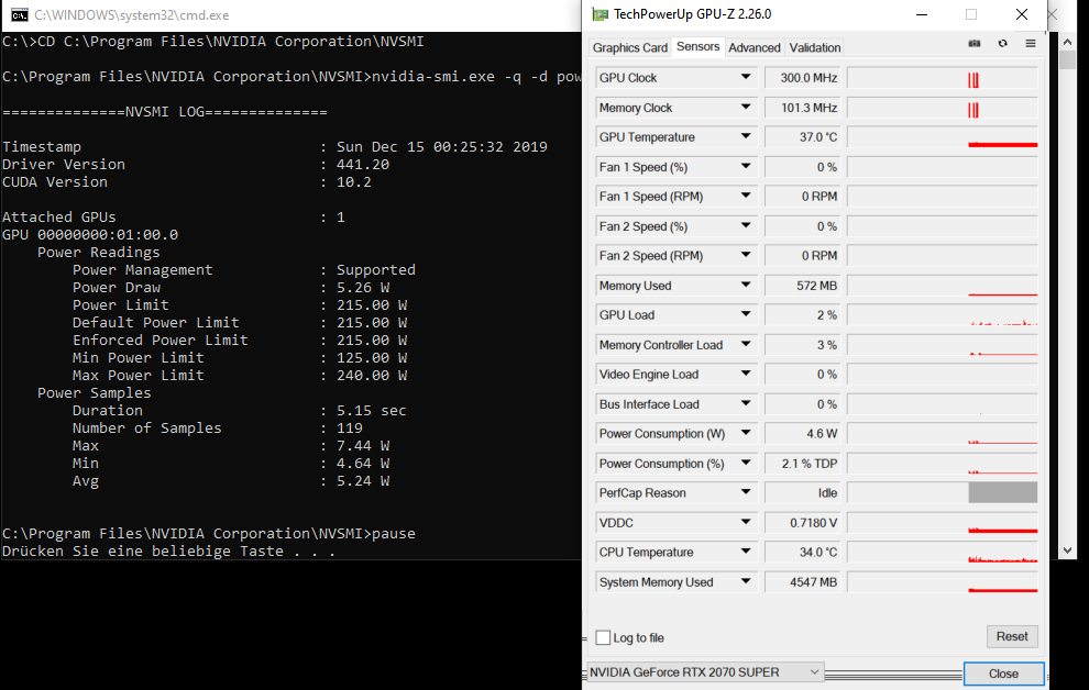

Hab die Befehle in eine bat gepackt, aber es erscheint...
d:\>C:\
Der Befehl "C:\" ist entweder falsch geschrieben oder
konnte nicht gefunden werden.
d:\>cd\
d:\>CD C:\Program Files\NVIDIA Corporation\NVSMI
d:\>nvidia-smi.exe -q -d power
Der Befehl "nvidia-smi.exe" ist entweder falsch geschrieben oder
d:\>pause
DrĂŒcken Sie eine beliebige Taste . . .
ErgÀnzung ()
Hm, immer noch mehr, als das Doppelte von mir (lief irgendwas nebenher? Browser etc)Silverangel schrieb:So, hier noch mit 1080p @Snoopy69
Das bissl weniger isses mir aber nicht wert![]()

@Snoopy69: Wieso will der auf D? Is das dein Hauptlaufwerk? Dann musste C:\ ĂŒberall durch D:\ ersetzen.

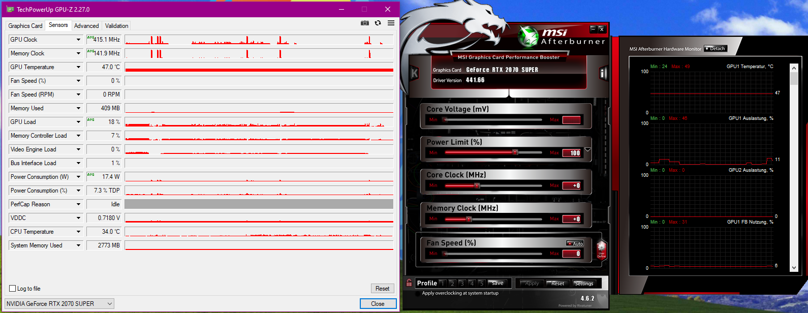

Browser nicht, aber noch einige Backgroundprogramme.. Afterburner, RTSS, CAM, Logitech, iCue, Snipping tool Und 1 Explorer Fenster.Snoopy69 schrieb:Hm, immer noch mehr, als das Doppelte von mir (lief irgendwas nebenher? Browser etc)
Silverangel
Erzengel
- Sep. 2009
- BeitrÀge
- 10.679
Hab mal alles noch ausgemacht, aber unter 4,5 4,6 im GPU-Z wirds nicht. Vielleicht wegen der RGB der Karte, hab ich nicht ausgemacht (mĂŒsste ich extra Programm von denen mir besorgen, will ich aber nicht)

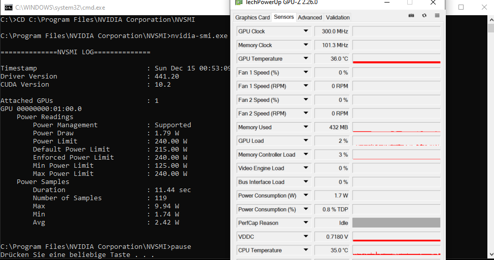

Habs manuell in cmd eingeben mĂŒssen
So, jetzt aber (es war noch ein Profil geladen in AB)
Ich sehe gerade, ich habe noch den alten Treiber geladen, denn ich immer zum Benchen benutze.
Ich mach mal den Aktuellen wieder drauf... (es sollte sich aber nichts Àndern)
edit:
Störung bei NVIDIA? Komme nicht auf die Treiber-Seite
Muss den vorletzten Treiber nehmen
ErgÀnzung ()
edit:

Na die bunten Lichter auf der Karte.
Musste nur halt Hauseigene Tool dafĂŒr kurz laden um die auszumachen.

Ah!!!Silverangel schrieb:Na die bunten Lichter auf der Karte.
Ist es vielleicht das bei den Anderen?
Habe nix an der Karte, was blinkt oder leuchtet
edit:
Hat sich nichts geÀndert mit dem aktuellen Treiber...

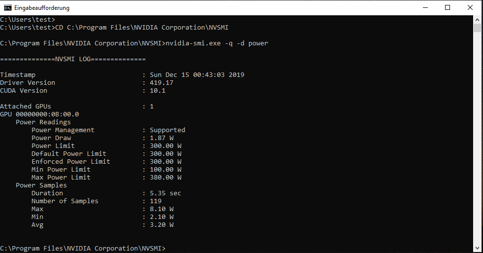

(1,49 Watt ist schon extrem wenig Verbrauch
@ Pizza
Wegen dem PL von letztens...
Du hattest geschrieben, dass PL bis 50% runter geht
Bei "Silverangel" ist das Min-PL bei 125W - bei mir 100W (kann bis 33% runter)
(ich dachte, 33% sei normal)

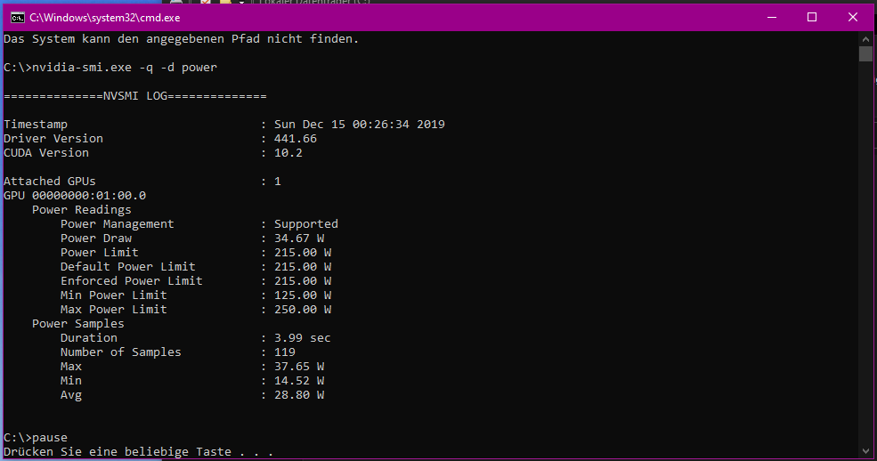

Die 125W sind 58%. In der Spitze 240W was 111% Entspricht. Das is aber je nach Bios anders. Is Normal.
Siehe mitunter auch die verschiedenen ZusatzanschlĂŒsse. (GamingXTrio 2x8Pin z.b.)

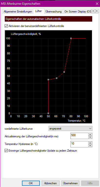

Moin zusammen, mein Ergebnis mit 144 HZ (weniger will ich auf dem Desktop nicht verwenden).
Schau die ganze Zeit Katzen/Hunde Videos auf Youtube.
Das ist mein Bios:
Auf 60 HZ verringelt zwar die TaktsprĂŒnge, GPU Load bleibt aber immer so bei 20 % und Temps gehen auch nicht runter. Power ist hier auch bei um die 16 Watt ca. 240 HZ zieht aber definitive mehr Watt, zwischen 144 und 60 HZ gibt es aber kaum einen Unterschied, bzw. nur einen minimalen. Temps verĂ€ndern sich nĂ€mlich trotzdem kaum auf dem Desktop.
Was ich jetzt aber bei der LĂŒftersteuerung nicht verstehe, wenn ich Temperatur Hysterese z. B. auf 10 Grad stelle und die LĂŒfter bei 50 Grad ausgehen sollen, dann heiĂt das doch das die LĂŒfter erst bei 40 GRad still stehen bis wieder 50 GRad erreicht werden oder verstehe ich da grundsĂ€tzlich was falsch? Die LĂŒfter gehen nĂ€mlich mit dem Setting instant aus sobald 50 Grad unterschritten werden und logischerweise danach sofort wieder an weil die GPU dann wieder wĂ€rmer wird.
Das ist mein Bios:
Silverangel
Erzengel
- Sep. 2009
- BeitrÀge
- 10.679
Du verstehst die Hysterese falsch.
Halte die Maus drĂŒber. Sollte es dir erklĂ€ren
