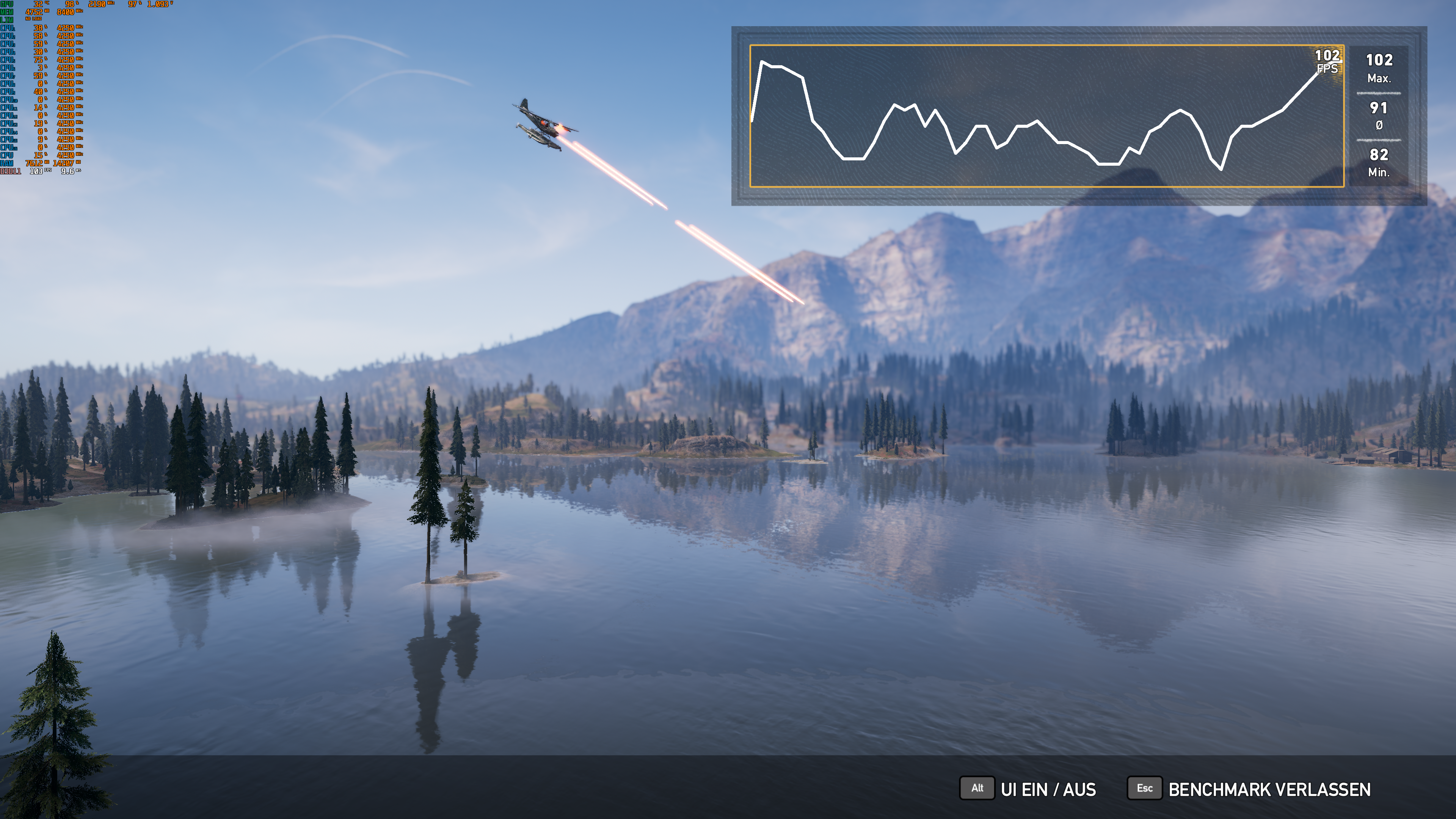

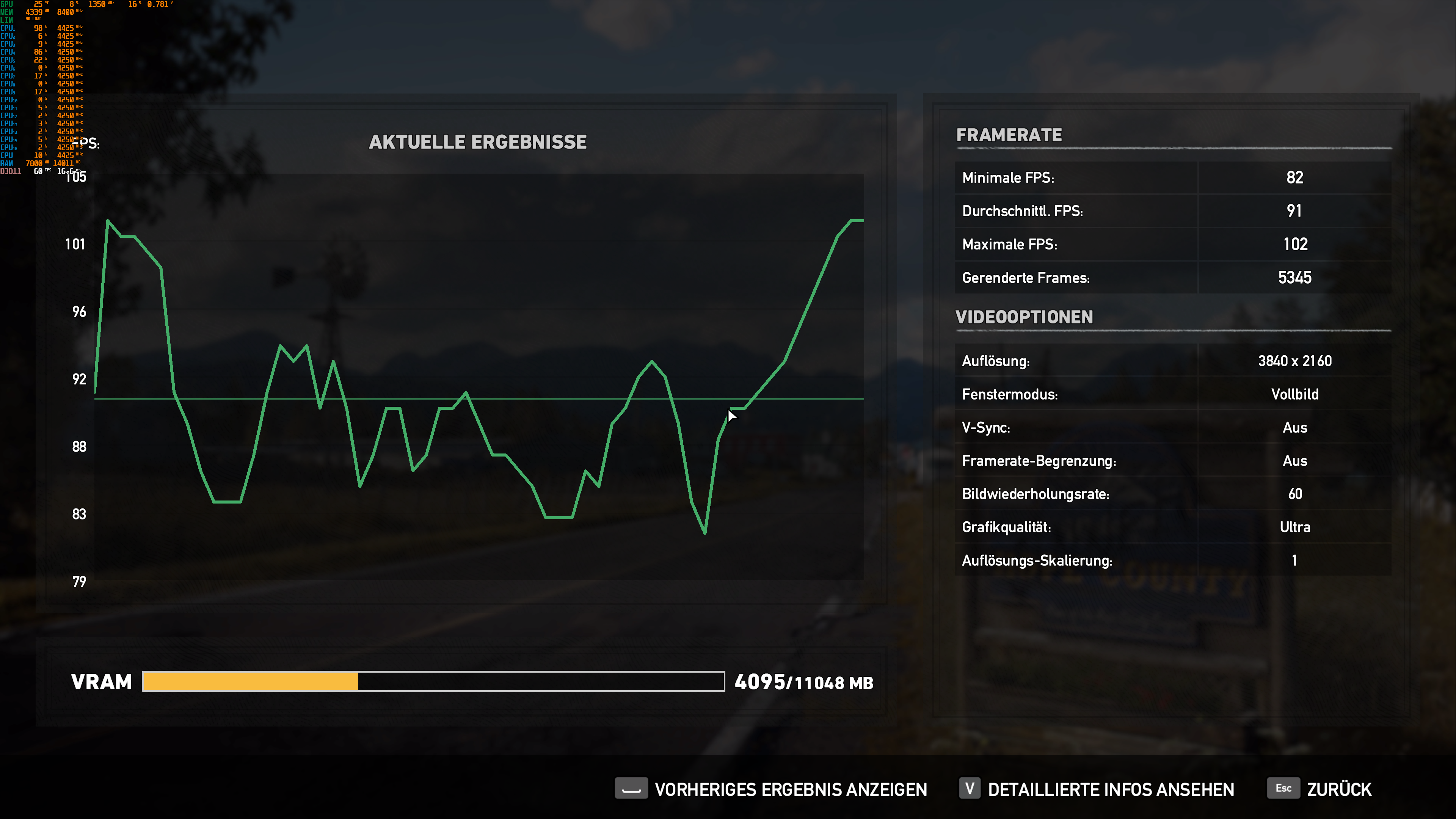

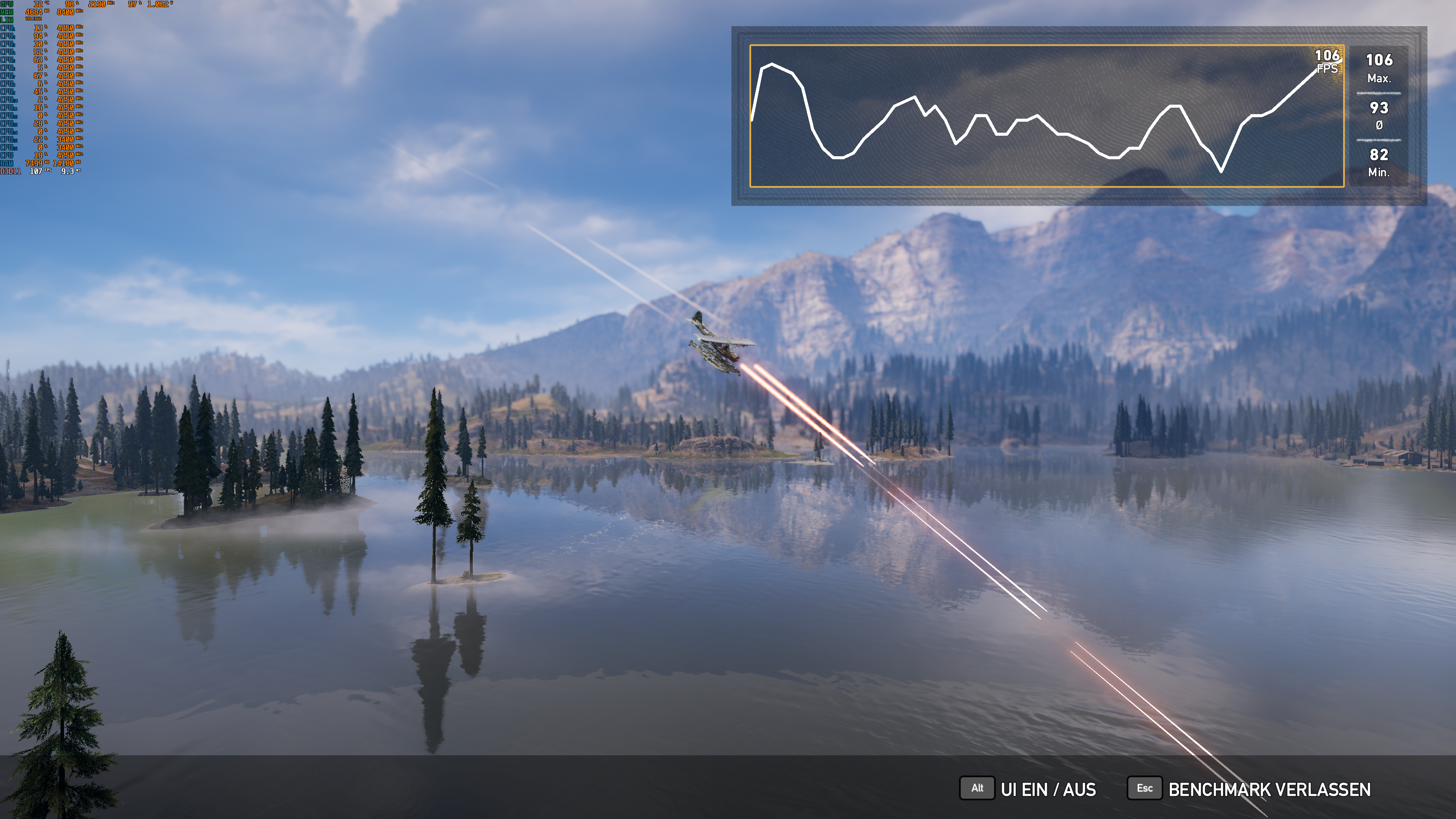

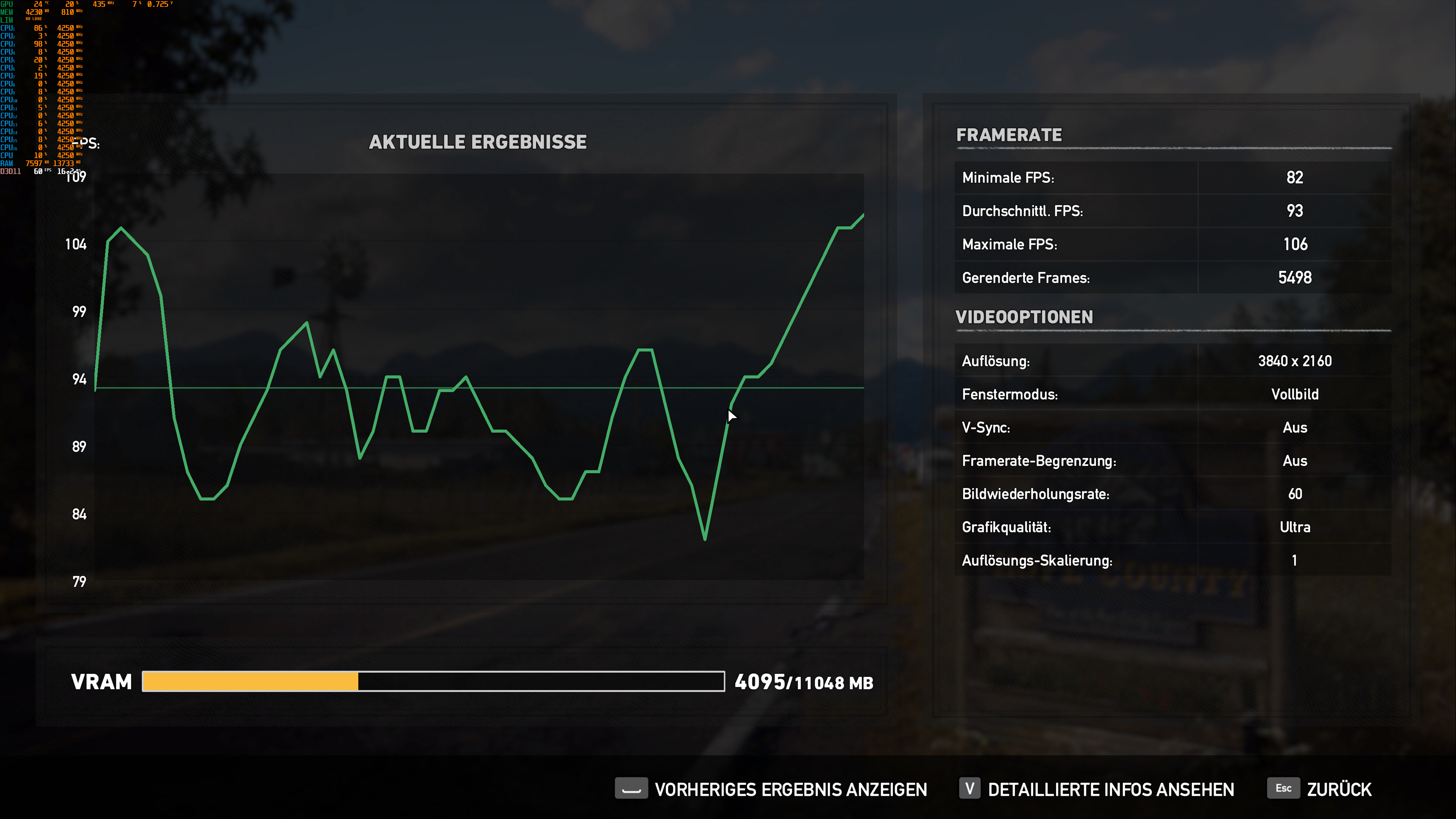

Habe nochmals das mit der Kurve probiert. Dazu habe ich meinen Alltagstakt genommen und mit Curve nachgebildet. Sogar auf 1,093V eingestellt.
Selbes Problem, wie zuvor. Die gleichen Werte mit Curve ergeben einen geringeren Score
Daher meide ich Curve...
Hier mit normalen Einstellungen...
Und hier Curve mit dem gleichen Takt und mehr Spannung (Score ist geringer)

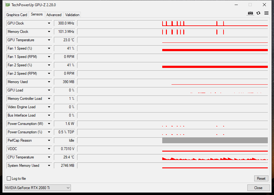

Nochmal wegen dem Verbrauch...
Habt ihr solche Peaks (GPU-Takt bis 1350), wie ich am Anfang?
Dann habe ich auch min 15Watt, aber normalerweise sollten diese Peaks dann nachlassen und man hat unter 2W Verbrauch
Ja, ich habe die Peaks auch. Von Idle 20W ca. auf bis zu 50.4W für die paar Peaks nach dem Start.
Ist normal. Springt dann bei mir auf 1600mhz.

2 W für die gesamte Grafikkarte bei angeschlossenem Monitor?
Das kann bloß ein Auslesefehler sein.
Was anderes kommt da unmöglich in frage.
Schaut mal z.b. bei igors Lab.
Er misst den tatsächlichen Stromverbrauch der Karte direkt am PCIe Slot + PCIe Stromstecker mit professionellen Messgeräten.
Da ist nix mit 1-2 W im Idle...
10, eher 14 W, je nach Karte.
Also bitte, glaubt nicht wirklich, dass eure Karte im Idle nur 1-2 W verbraucht. Das ist einfach nicht möglich.
Reaktionen: amorosa, Shir Khan, FormatC und eine weitere Person
Das Gleiche habe ich mir auch gedacht.
1-2 Watt wären echt gar nichts.
Wenn man sich mal überlegt was ein normaler Chipsatz auf dem Mainboard allein verbraucht.
AMD B450 - 4.8W TDP.
https://www.anandtech.com/show/1309...md-ryzen-a-quick-look-at-all-the-motherboards
Und man sich dann anschaut was da für ein winziger Kühler drauf sitzt.
Vergleicht man das mit einer Grafikkarte müsste die im Leerlauf 1:1 die selbe Temperatur haben die im Gehäuse herrscht, weil der riesige Kühler die 2 Watt nicht mal merken würde.
So ja nicht ganz richtig. Die Temperatur muss immer höher als die Umgebungstemperatur liegen sobald auch nur nen My Strom anliegt. (je mehr es sich stauen kann, desto höher natürlich)
Das geht ja auch gar nicht anders. Egal wie "wenig" Strom es ist.
Ob der ausgelesene Wert bzgl. Verbrauch wirklich stimmt oder nicht, ist mir ziemlich wurscht. (Das ist nix was sich relevant in der Stromrechnung niederschlägt.)
Aber dennoch will ich es nicht mal ganz ausschließen.
Vielleicht können das nur ganz bestimmte Karten, vielleicht gehts auch gar nicht. 🤷‍♂️
Zweifel? Durchaus. Das hab ich aber immer wenn sich Werte signifikant unterscheiden.
Der Wert sieht halt witzig aus. Releveanz hat er für mich Null.
Ich habe beiden Parteien im Detail geantwortet. Beide Tools sind für den Popo. Auslesen ist nicht messen, zumal selbst die dem PWM-Controller zur Verfügung stehenden Werte im Niedriglastbereich oft erschreckend falsch sind. Das dürfen sie sogar, weil diese Werte nur zur Kalkulation der Limits genutzt werden. Unter 20 watt wird dort nur Murks reportet, unter 10 Watt kann man komplett vergessen. :)
Reaktionen: amorosa, maik005 und Silverangel
@FormatC
Danke, schön dass du vorbeischaust. Mir wollte man nicht so recht glauben und ohne dass ich groß Ahnung von Elektrotechnik habe, konnte ich mir schon denken dass so wenig kaum möglich ist :daumen:
Laut GPU-Z hab ich zumindest mit LED aus 3-5 Watt weniger. Minimum was bei mir bisher für ein Sekündchen angezeigt wurde waren 14,7 Watt, meist aber um die 16-17. An der Steckdose konnte ich eine ähnliche Reduzierung messen.

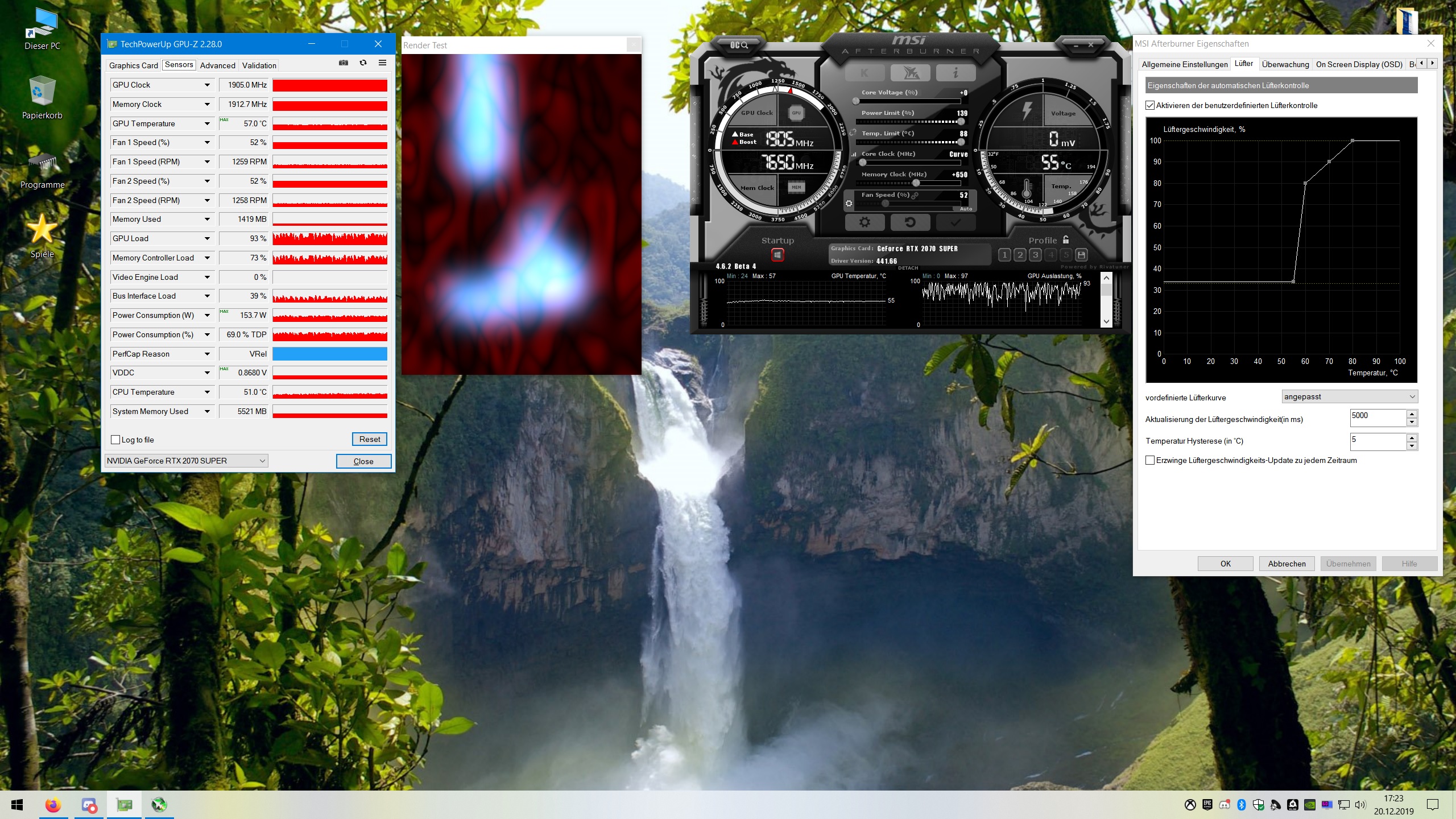

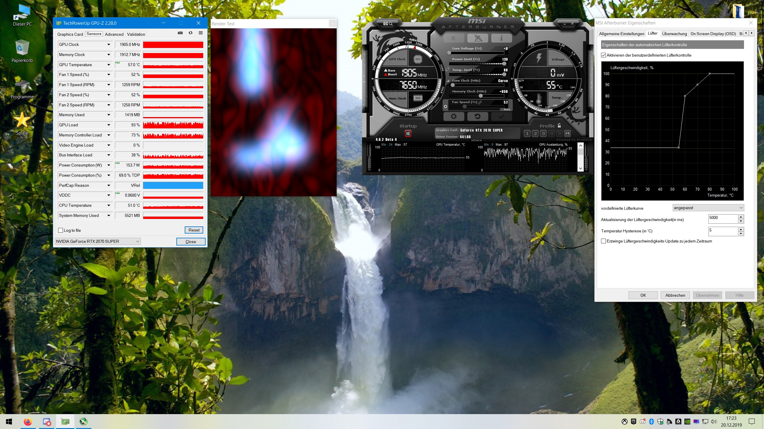

Soo nach einer Weile und allen denkbaren Szenarien kann ich nun zu 100% behaupten, dass meine Karte stable mit den 0.868V @1920mhz(Effektiv 1890mhz) GPU @+650mhz VRAM läuft.
Die Temperaturen sind traumhaft :)
Mit VSYNC-Lock auf 60HZ laufen die Lüfter so lahm, dass man kaum etwas wahrnehmen kann (@55°AVG/57° max.).
Da muss man auch genauer hinhören (Liegt am Gehäuse und unter der Graka ist noch ein Noctua, der lautlos dauerhaft von unten Frischluft direkt zu den Lüftern der Graka befördert)
Ohne VSYNC-Lock sind wir dann so bei 62° und hörbaren Lüftern.
Meine Lüfterkurve ist natürl. angepasst.
So angepasst :
Es wird also versucht, mit aller Macht die 60° Marke zu halten (totaler Blödsinn, ich weiß)
Bei Stock-Lüfterkurve hört man die Lüfter erst ab 66°, aber die Karte kann da ihre 72° MAX erreichen, was ja nicht problematisch ist, aber laut meinem Kopf zu viel ist. Ihr wisst schon, was ich meine :D
Also ist noch mehr an Silent herauszuholen, wenn die Kopfbarriere nicht wäre.
Lg
