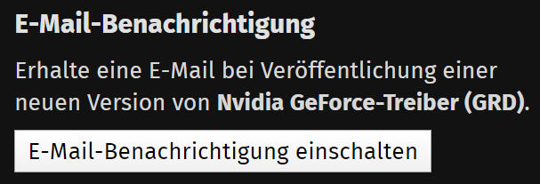

Aber nur dass diese 2 Dienste nebenher laufen, sind mir 10-15W einfach zuviel. Ich nutze GFE nur, um zu wissen, wann ein neuer Treiber kommt. Aber das ist es mir nicht wert. Da muss es eine andere Benachrichtigung geben
Hab da heut mittag Quatsch wegen der Hysterese am Handy erzählt. Nur bei fallenden Temps ist halt die letzte Änderung/Temp gesperrt, nicht bei steigenden Temperaturen.
@Snoopy69: Warum nutzt du nicht die CB-Seite?
Vielleicht nicht auf die Minute genau wenn er draußen ist, aber darauf wirds ja sicher nicht ankommen.
Reaktionen: Snoopy69
Gerade gemacht, danke ;)
