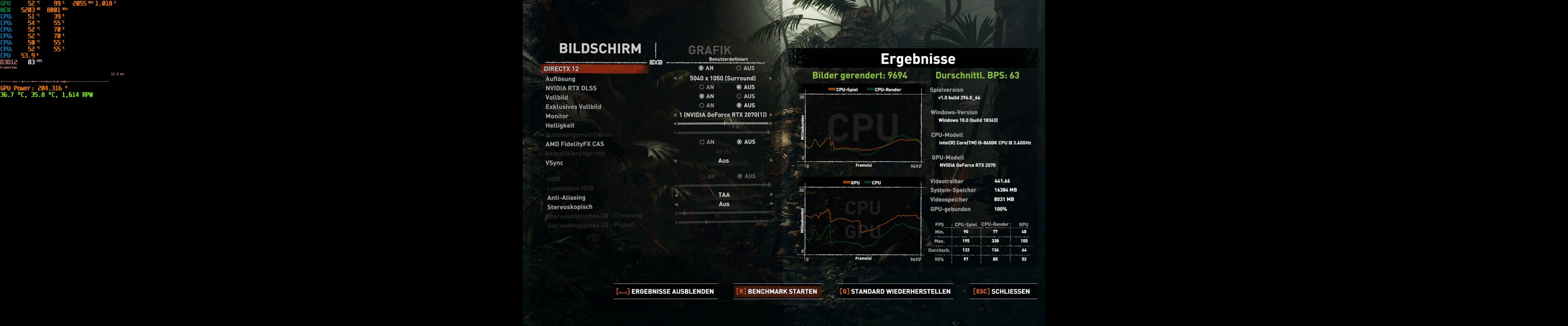

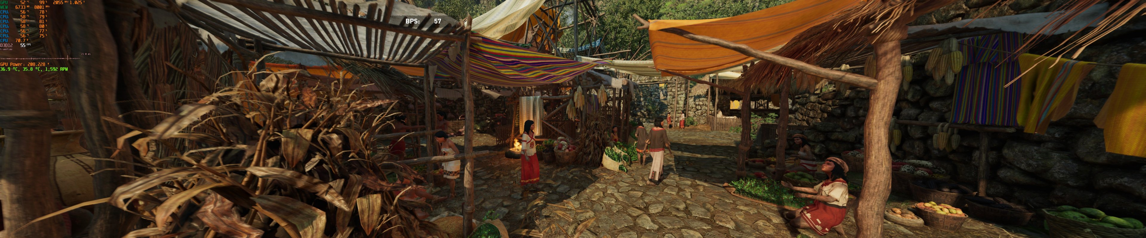

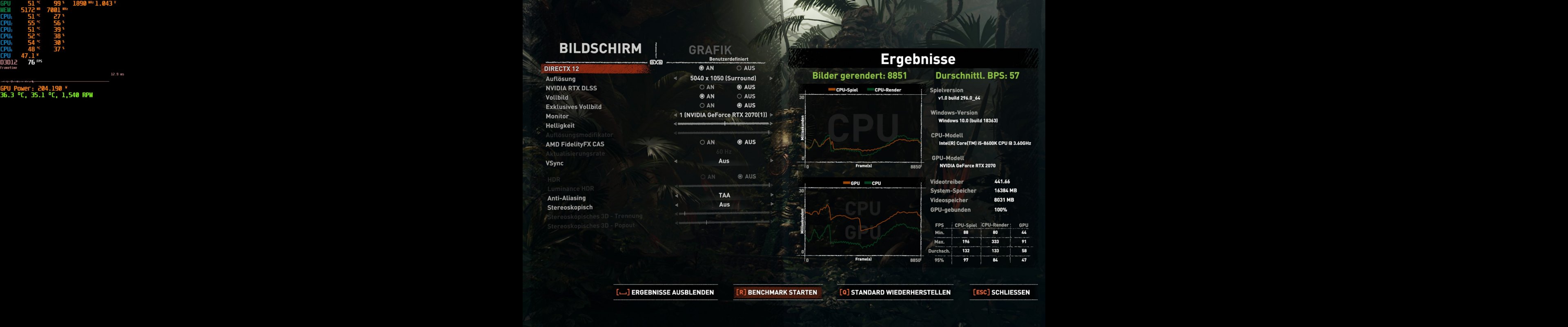

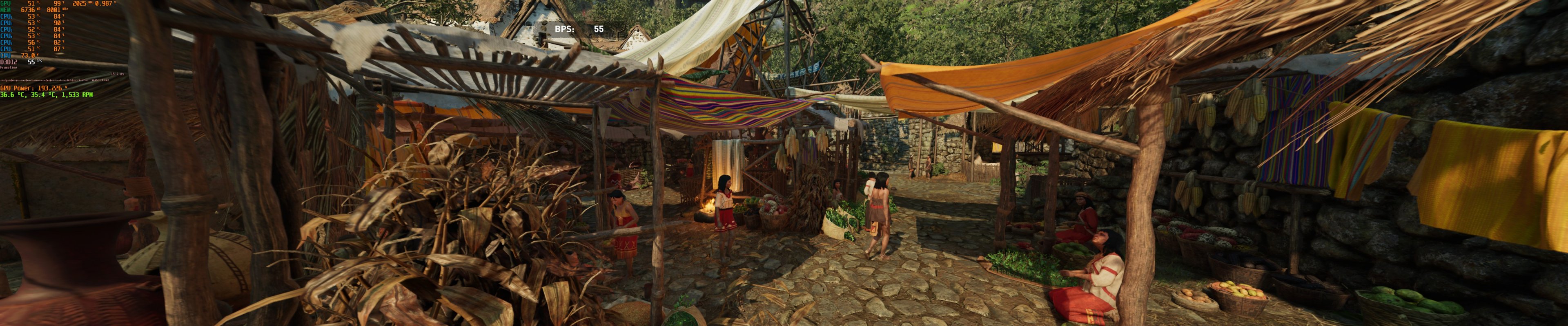

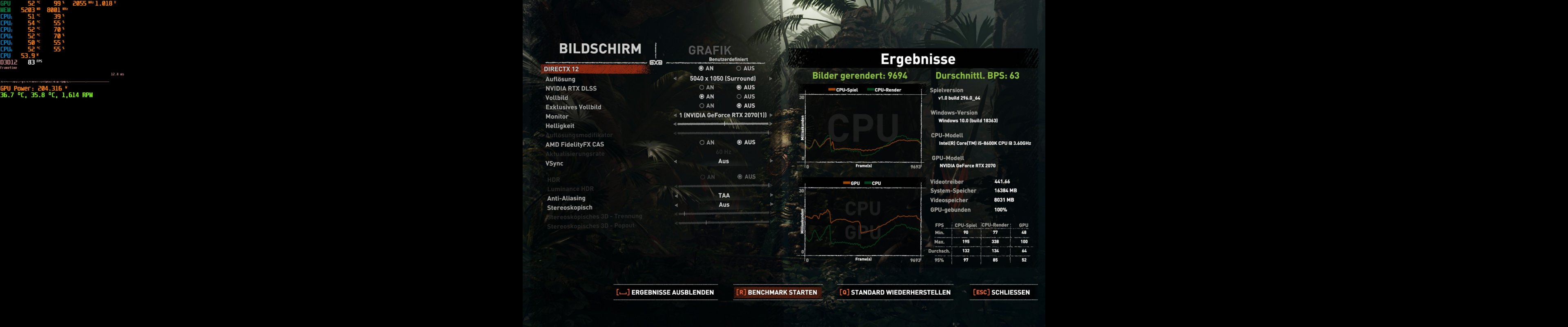

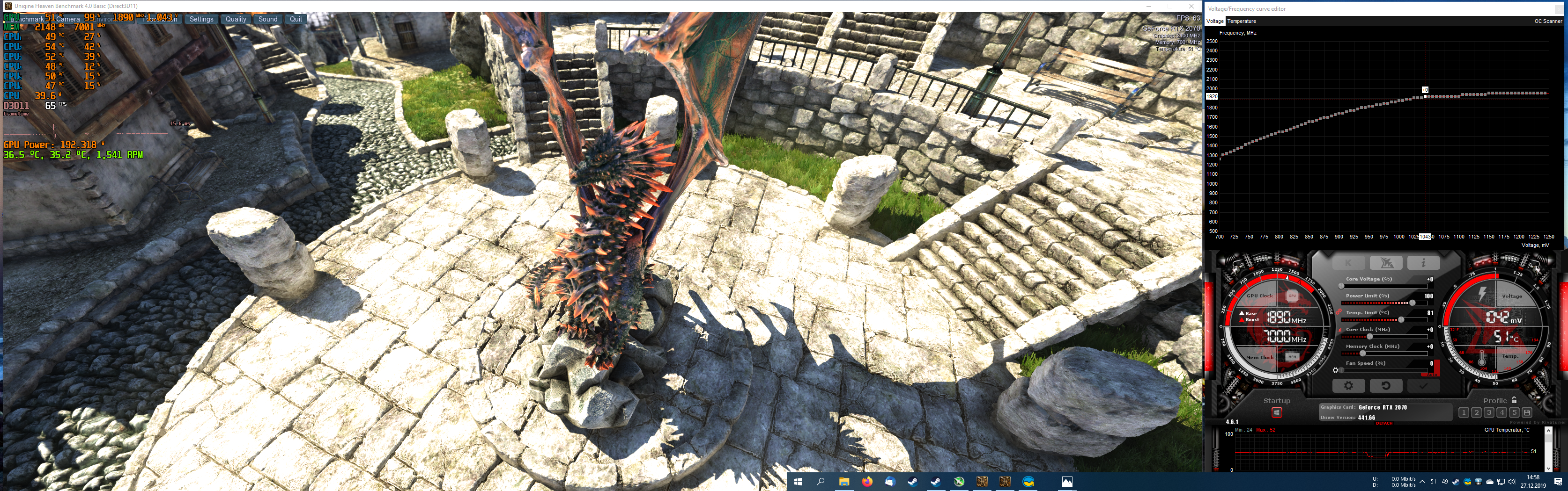

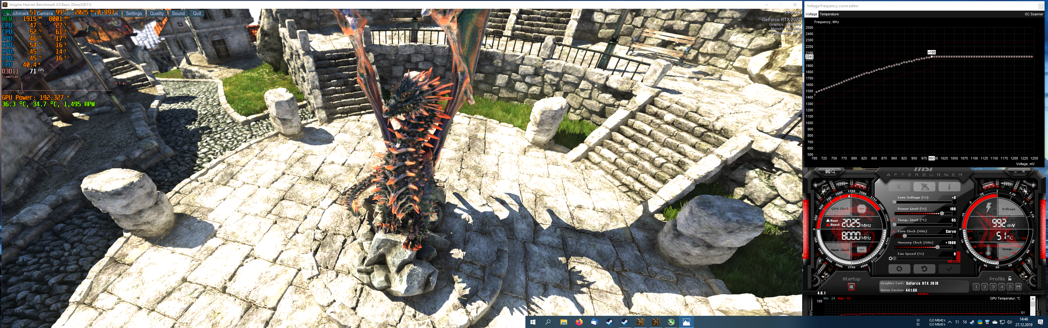

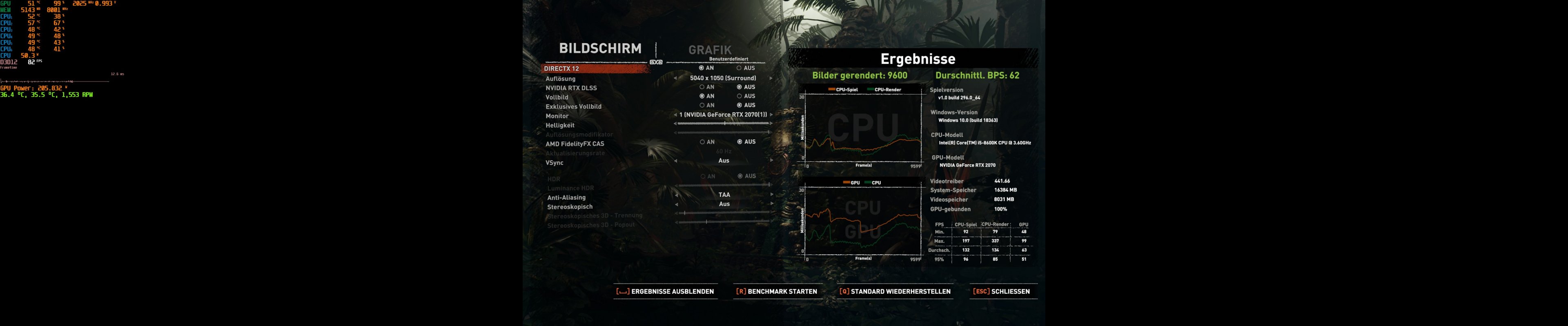

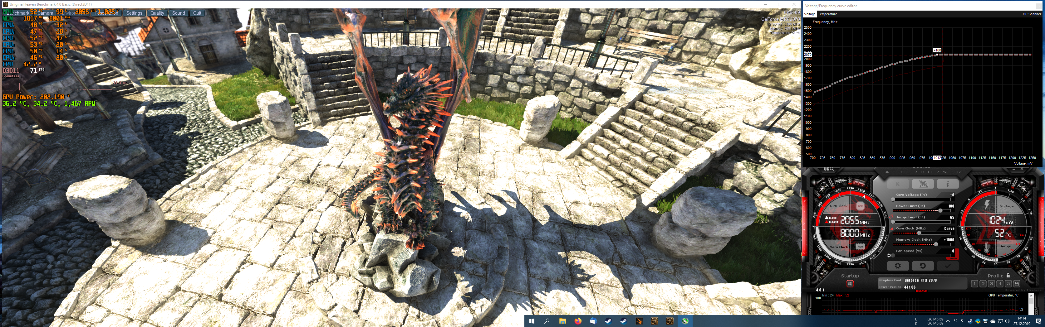

Ich hab auch noch mal 'ne Testschleife gedreht.
Zunächst wollte ich wissen, was an der Behauptung dran ist, man könne durch Hochziehen einzelner Afterburner-Curve-Punkte im Maximaltaktbereich eine höhere Spannung als 1050 oder 1068 mV anfordern. Das gelingt tatsächlich, ich konnte auf Anhieb einen Superposition-Lauf mit durchgehend 2160 MHz @1081 mV statt des bisherigen Maximaltakts 2145 abschließen. Der Chip wurde dafür auf max. 38 °C (Fenster auf!) gekühlt. Mehr Scoringpunkte als mit meinem besten 2145-Lauf erzielte das aber nicht. Ist also Spielerei, befriedigend zwar wegen 2160, mehr aber nicht.
Sinnvoller als Extrembenching ist Stromsparen durch OC + UV der GPU (für die CPU bereits erledigt).
Das ist das Ergebnis, ein paar Tage lang stabil getestet:
TaktCore (MHz)VCore (mV)TaktVRAM (MHz)Verbr.-Bsp. (W)Temp.-Bsp. (°C)
stock1920-18901050-1037175020051
OC low2040-20251000-887200019050
OC high2070-20551025-1012200020052
Bedeutet: Bei starker Übertaktung von GPU und VRAM verbraucht die Karte undervoltet unter Vollast nicht mehr Strom als @stock. Im Profil "OC low" sogar weniger. Übertakte ich die GPU ohne UV auf diese Werte, beträgt der Unterschied etwa 20 Watt.
Stromsparen funktioniert also ein bisschen. In aktuellen, fordernden Spielen wie The Division 2 laufen jetzt insgesamt keine 300 Watt mehr durch das System. Beim älteren Rennspiel Dirt 3 reicht die Hälfte.
Mehr-FPS erziele ich durch das Undervolting aber leider nicht. Der Temperaturgewinn nach unten ist gering und trifft hier auch nicht zufällig einen Throttle-Punkt, der einen 15-MHz-Sprung verhindert. (Dafür bräuchte ich drei bis vier Grad weniger, und dazu müsste ich die WaKü erweitern. Für 15 Megahertz, ohne Garantie auf Erfolg. Spielerei? Befriedigend? Mal sehen.)

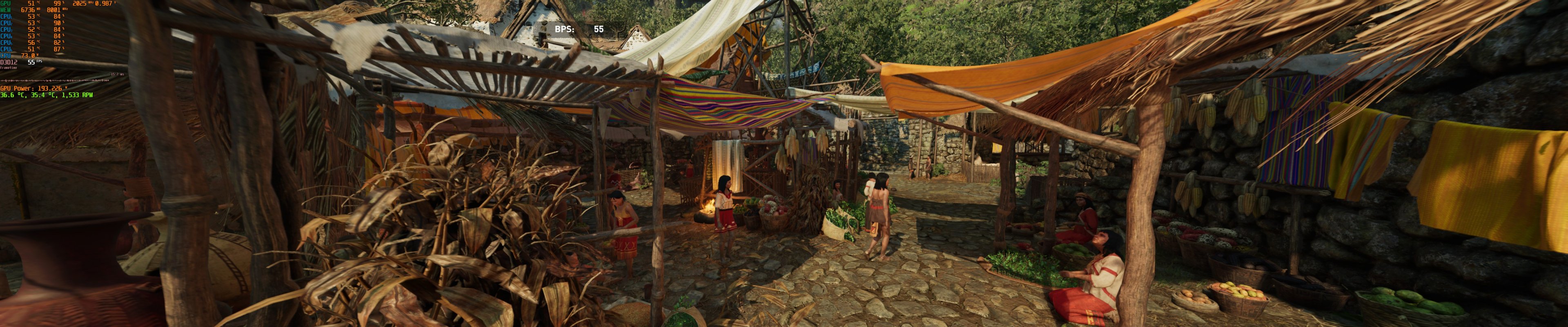

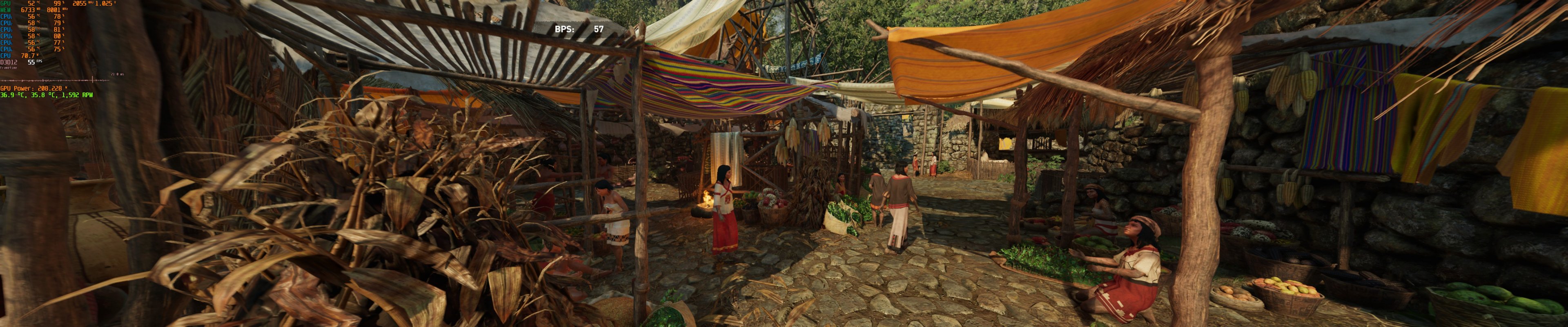

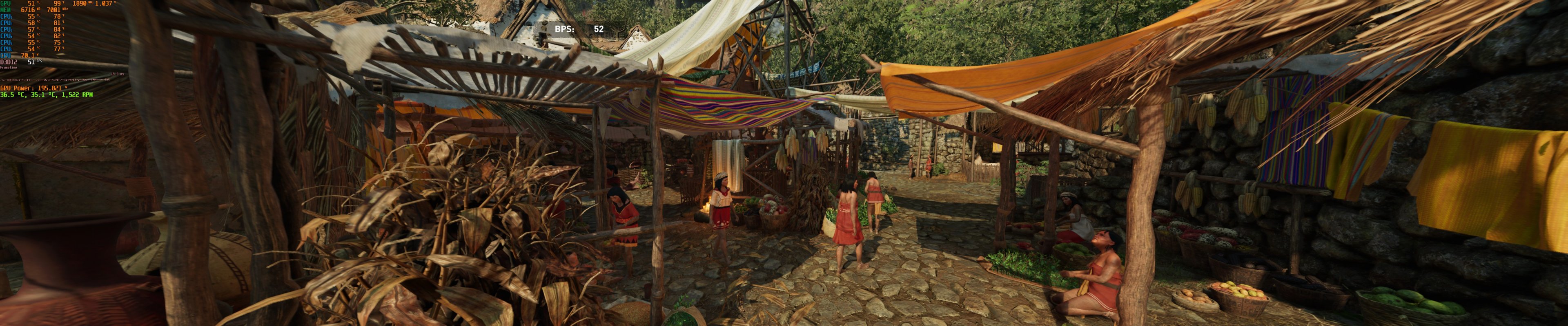

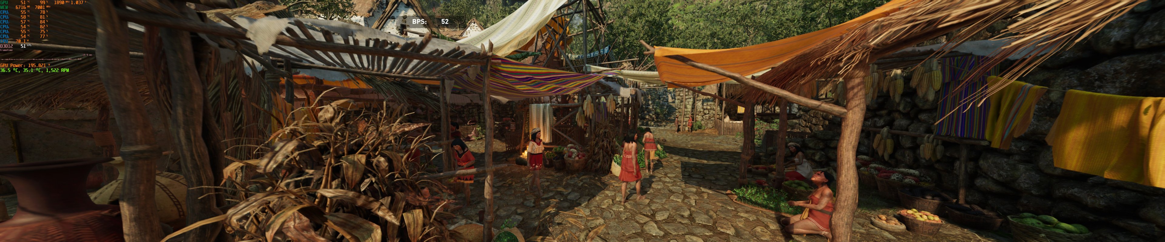

Anbei ein paar Screenshots des SOTTR-Benchmarks mit warmgelaufener Karte in der Reihenfolge der oben genannten Einstellungen, außerdem drei passende Heaven-Screenshots mit AB-Curve.
Die FPS-Unterschiede sind zwischen den beiden OCs gering, zwischen stock und OC aber gut messbar (8-9%). Natürlich spielt da auch das VRAM-OC eine Rolle.

@nilssohn:
Sinnvoll für den Geldbeutel is richtiges OC ja nie. Aber deswegen machen wir das ja auch nicht ;)
Weiß grad gar nicht mehr obs bei mir auch 1081mV waren als Maximum, als ich das versucht habe. (Wobei ich ne S habe)
Effizienter is ja eh das VRAM OC.
Dass du mit 15 Mhz nicht mehr Punkte bekommen hast, ist schade. Aber kommt halt vor.
Genauso wie ja teilweise ab/bei gewissen Werten er scheinbar so unsauber läuft, dass man damit sogar schlechteres Ergebnis am Ende bekommt. Vielleicht hast du da die Grenze erreicht.
Oder mal was anderes dazwischengefunkt. Bei so wenig Mhz Unterschied kann ja jedes geringste Zucken des PC´s das Ergebnis schon schlechter dastehen lassen.

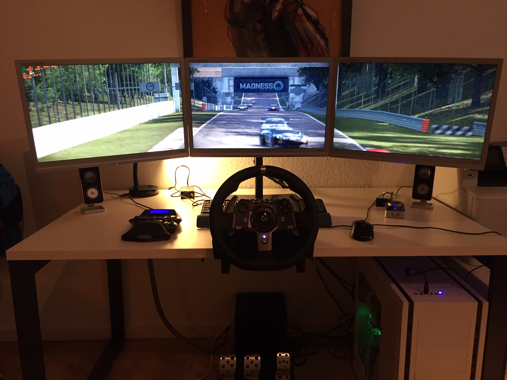

Is das 21:9 oder noch breiter? Sieht auf meinem 16:9 scheiße aus. :D
Das ist 48:10, Tripple Monitor Setup. Scheinbar 3 x ein 1680 x 1050 Monitor. Kann man auf einem der Screenshots erkennen.
Reaktionen: Shir Khan und Silverangel

@ nilssohn
War bei mir mit Curve genauso...
Trotz 1,093V und mehr Takt schlechtere Score´s. Das Problem haben noch mehr Leute
Wenn du ohne Curve mehr Spannung willst, musst du die Wassertemp senken. Kein Witz... ;)

Was sind das für Monitore? 10 Jahre alte billige TN-Monitore?
Ich muss derzeit ohne G-Sync spielen. Das ist so ein furchtbares Geruckel auf 60Hz und asynchroner FPS. Ich sollte mir mal eine andere Übergangakarte holen, die billigste, die G-Sync kann. Die 2080 ist bei Saturn auf RMA. 3 Varianten, repariert zurück, neue zurück oder Geld zurück und eine hiervon kaufen. https://www.saturn.de/de/category/_nvidia-rtx-2080-super-733019.html
