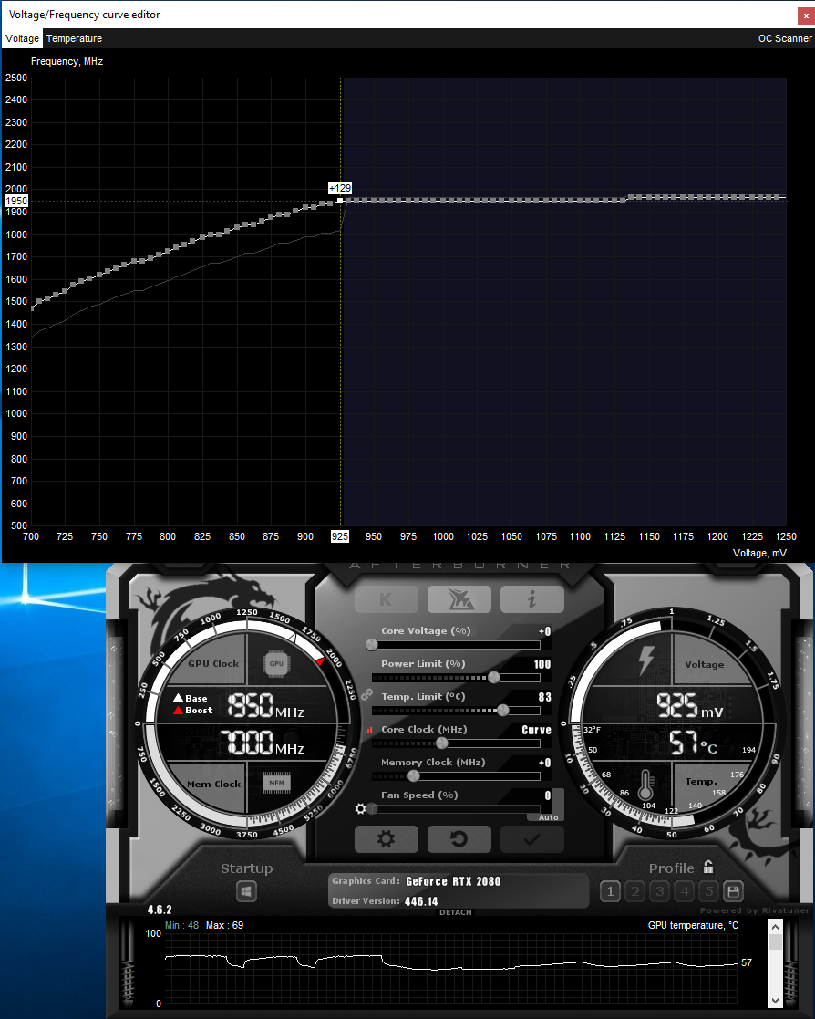

kurze Frage, habe mich vorher noch nie mit Undervolting beschäftig, nutze jedoch seit jeher den MSI Afterburner.
Habe meine Voltage/Frequency Curve kurzer Hand angepasst, jedoch fällt mir auf, das unter Last die Spannung wie gewünscht jetzt zB nicht über 925mV geht, aber im idle auch nicht wieder runtergeht und die Graka im maximal Boost läuft.
Was mache ich falsch?
edit: Okay, nach einem nochmaligen Restart, und einem nochmaligen Anpassen der Curve taktet die Graka jetzt auch wieder runter. Wie genau handhabt ihr das, lasst ihr euer Profil direkt beim Windows Boot laden? Denn jedes mal wenn ich mein gespeichertes Profil erneut anwende, verschiebt sich die Curve gerne von 1950MHz auf 1965MHz oder auf 1935MHz fröhlich hin und her 🙈
Unten Links bei STARTUP drauf klicken (aktivieren), dann werden die zuletzt gespeicherten/aktiven Werte beim Windowsstart geladen. Selbst wenn Afterburner nicht im Autostart ist. Das Programm muss nur für eine eigene Lüfterkurve oder das OSD zwingend laufen, der Rest geht ohne.

Habe ich zunächst nicht gemacht, da ich die Anpassung erstmal testen wollte. Da ich aber weder auf dem Desktop noch in Spielen mit den jetztigen Einstellungen Abstürze hatte, lasse ich es aktuell beim Boot laden.
Ich frage mich nur, warum der gesetzte Takt von 1950 immer um 15Mhz nach oben oder unten variiert - nach unten ist noch logisch, darüber jedoch nicht. Da ich die Kurve so nicht konfiguriert habe, nur dass sie einfach beim Laden des Profils dahin springt :confused_alt:
Aber im Endeffekt stört es nicht, bin zufrieden. Konnte von 69°C bis 71°C auf 62°C bis 65°C runter.
Lüfter von 63% auf 47%-55%
Taktrate bleibt zudem auch konstant höher, Standard geht meine ganz kurz auf 1965Mhz hoch, pendelt sich dann stets bei 1935 mit drops auf 1920Mhz ein.
Ärgert mich, dass ich mich nicht früher damit beschäftigt habe 🙈

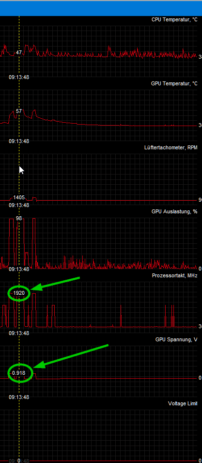

=> Nur rund 1% Leistungsverlust gegen stock/default...
... bei rund 8% weniger Spannung und Stromverbrauch:
Läuft seit gestern alles stabil, Benchmarks, mehrere Stunden spielen, VR, auch keine Einträge in der Zuverlässigkeitsprüfung oder dem Event Mgr. Alles tipp-top.

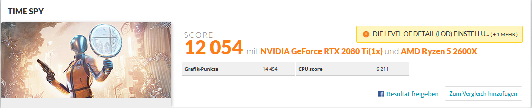

Egal ob jetzt GPU oder VRAM-OC, kurzes, konkretes Beispiel von gestern und heute:
Ich hatte die UV-Kurve zwar vorgestern Abend schon so optimiert (1935 @ 0.918), aber im 3dMark erst gestern gebencht, nachdem der PC schon ne Stunde lief und ich was gezockt hatte, u.a. Elite in VR - das heizt das gesamte System schonmal gut vor :D
Irgendwann dachte ich dann, ich guck dann jetzt doch mal, ob der Time Spy auf dem gleichen Niveau wie vorher liegt - weil ich nämlich beim Spielen und Messen mit fpsVR und dem Afterburner schonmal keinen erkennbaren Unterschied feststellen konnte.
Also den 3dMark gestartet (bzw. erstmal ne Viertelstunde lang vergebliche Update-Odysee gemacht, bis ich mir dann total entnervt die Vollversion im Steam-Sale gekauft und heruntergeladen hab) und den ersten Bench gestartet.
Ergebnis: Nur 11505 Punkte! - stock/default bin ich immer zwischen 11900 und 12400 herausgekommen.
Zweiten Versuch gemacht: Wieder nur 11497.
Dritter Versuch: Dieses Mal nur 11346!
Aber:
Beim Zocken hab ich absolut nichts festgestellt - WoWS konstant 60/61 FPS (hab nen FullHD-TV @Max. 60 Hz), Elite Dangerous @VR wie normal auch zwischen 50 und 75 FPS, Truck Sim @VR am Abend davor genauso - absolut kein Unterschied zwischen meinem UV und stock/default.
Und heute Morgen dann "kalt": 12054 - praktisch normales, altes stock/default-Niveau nur noch ~ -1%.
Soll heißen:
Den größten Impact von UV/OC in "normalem Rahmen" merkt man meiner jetzigen Erfahrung nach wirklich nur in Benchmarks - da werden 5 FPS sofort in Score umgerechnet, und das "sieht" man dann.
Im realen Spielbetrieb mit den unterschiedlichsten Szenarien in der Zeitabfolge geht das spätestens im Mittelwert komplett unter. Sieht man am Truck Sim sehr schön: Über plattes Land / Highway, mitten in der Steppe/Wüste von Nevada oder Arizona => teils über etliche Sekunden hinweg konstante 75 FPS in meiner 8K-X, unabhängig von der Verkehrsdichte und vom UV/OC vs. stock/default. Kaum gibt's etwas mehr Vegetation, nen Wald, ich fahr durch ne Ortschaft, geschweige denn durch ne Großstadt/Metrolopole wie Las Vegas, Phoenix oder LA, gehen die FPS örtlich auf bis zu 45 FPS runter, auch unabhängig von UV/OC.
Sobald man OC in größerem Rahmen durchführt, eben bspw. mit potenter WaKü hintendran etc., so daß man mehr als 10 oder 15 FPS rausholt, sieht die Sache dann sicher wieder anders aus 👍
Oder wenn man es hinkriegt und hat nen sehr guten 2080'er Ti-Chip ohne Hersteller-OC, der was mit sich machen läßt, so daß man von dort aus auf 15-20 FPS mehr kommt => sofort bei euch 👍
Aber bei meinem Gigabyte mit Werks-OC dürften ohnehin schon 80% Nutzen rausgeholt sein. Mit der bestehenden Luftkühlung komm ich vielleicht noch auf 85% - das reißt es einfach nicht raus.
UV machte für mich Sinn wegen geringerer Wärmeentwicklung und damit leiserer Kühlung (wobei Elite @VR auf Planetenoberflächen immer noch 78° warm wird; allerdings leiser eben).
Echtes OC und VRAM-OC könnten mich aus akademischer Neugier heraus reizen 👍 - aber abseits vom 3dMark würde ich es wohl kaum merken ;)

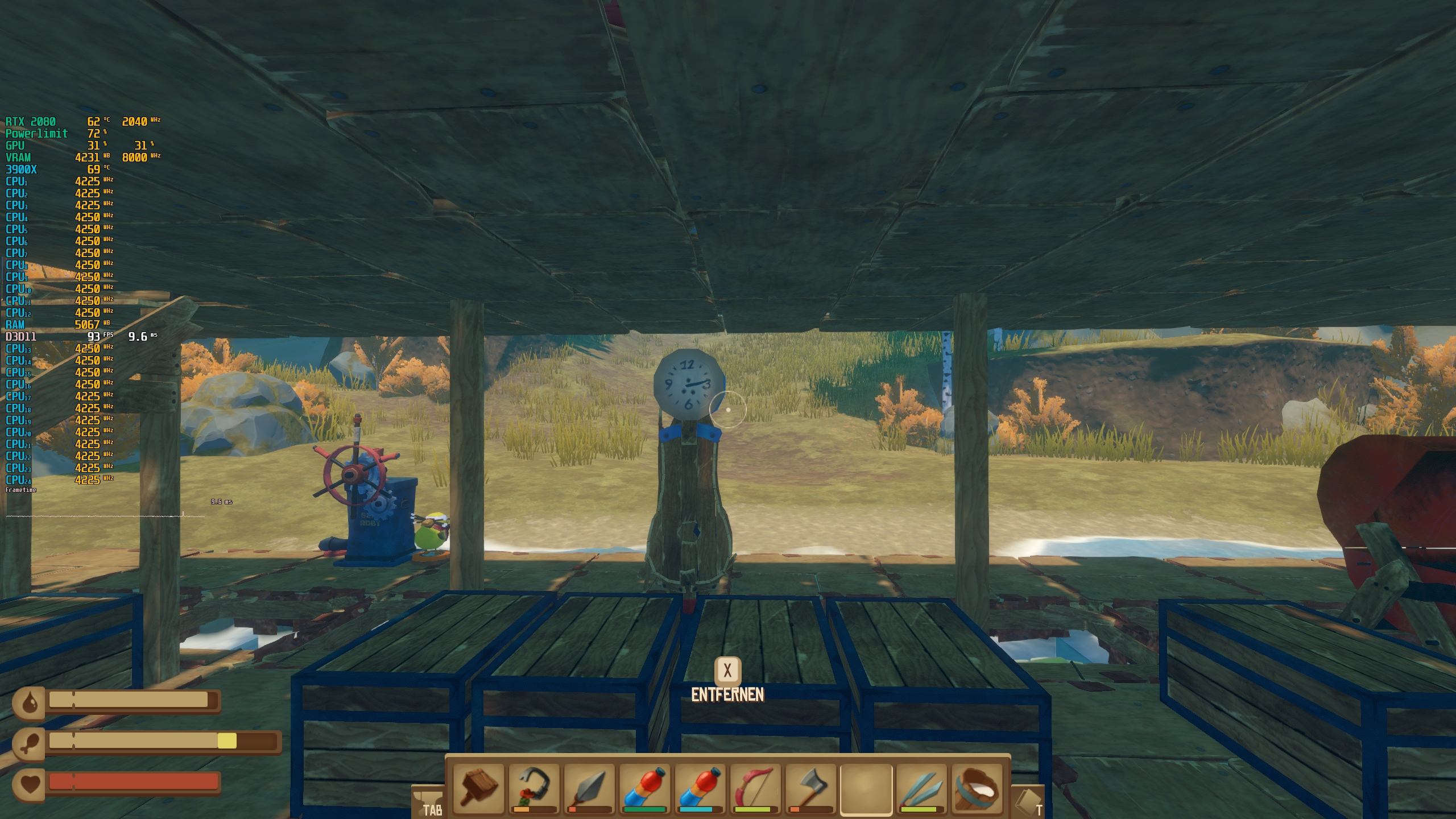

Ich vermute du bist mit deinem 2600X teils im CPU Limit. Bei WoWS komme ich nicht über 78-79 fps (max. Grafik), obwohl nix ausgelastet ist, da scheint wohl die Engine am Ende zu sein. Hab auch sonst nie jemanden mehr haben sehen.
5 fps mehr nur durch VRAM OC ist einfach, hab ich bei mehreren Games z.B. FF15 75 statt 70 fps.

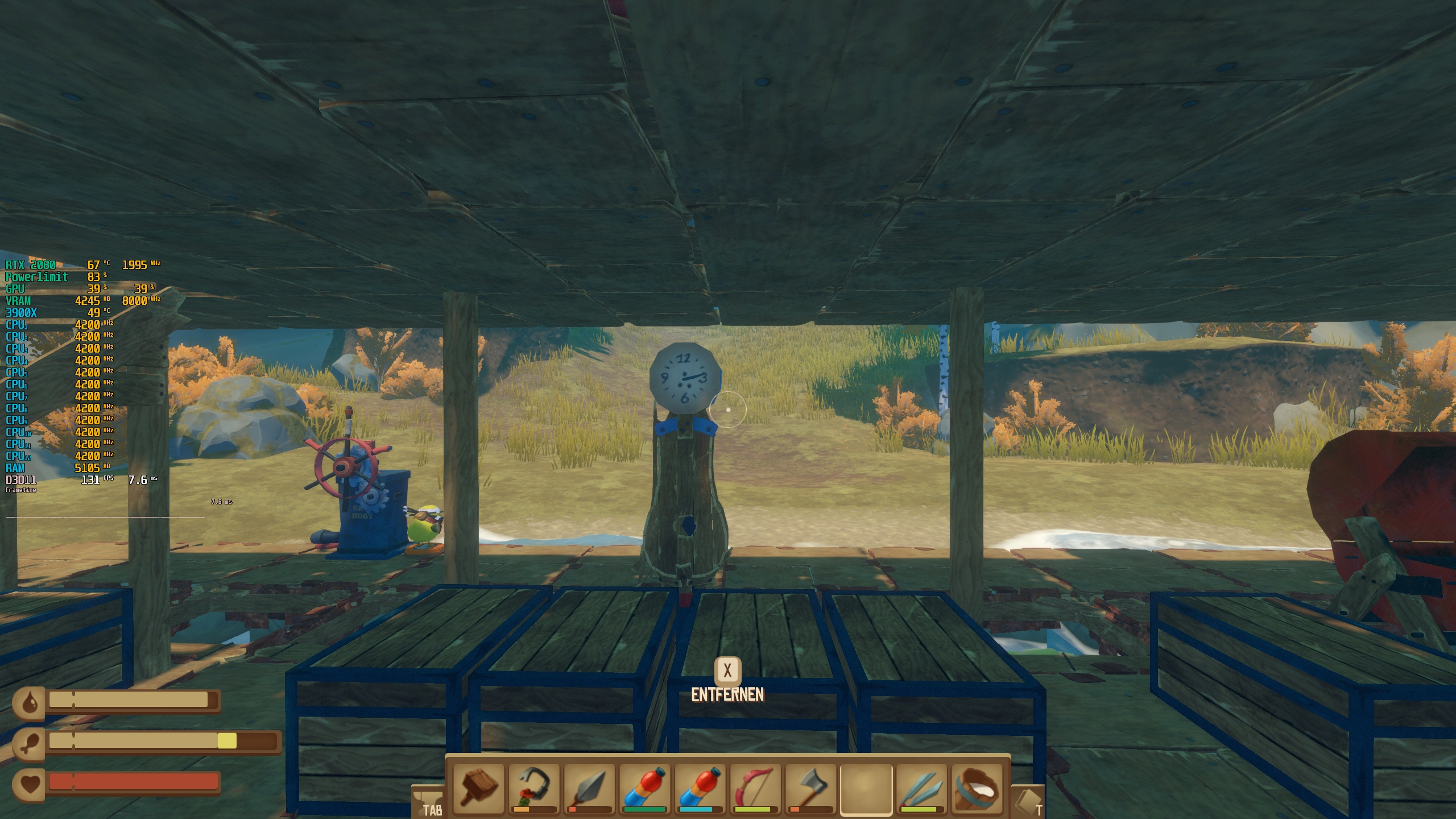

Ich mach mal hier mein extremes Beispiel um zu zeigen wie hart die CPU bremsen kann.
Bild 1 3900X @ stock, nur RAM auf DOCP 3200 MHz

Bild 2 mein 3900X optimiert mit RAM 3733 MHz, SMT aus (mit SMT ca. 103 fps)
