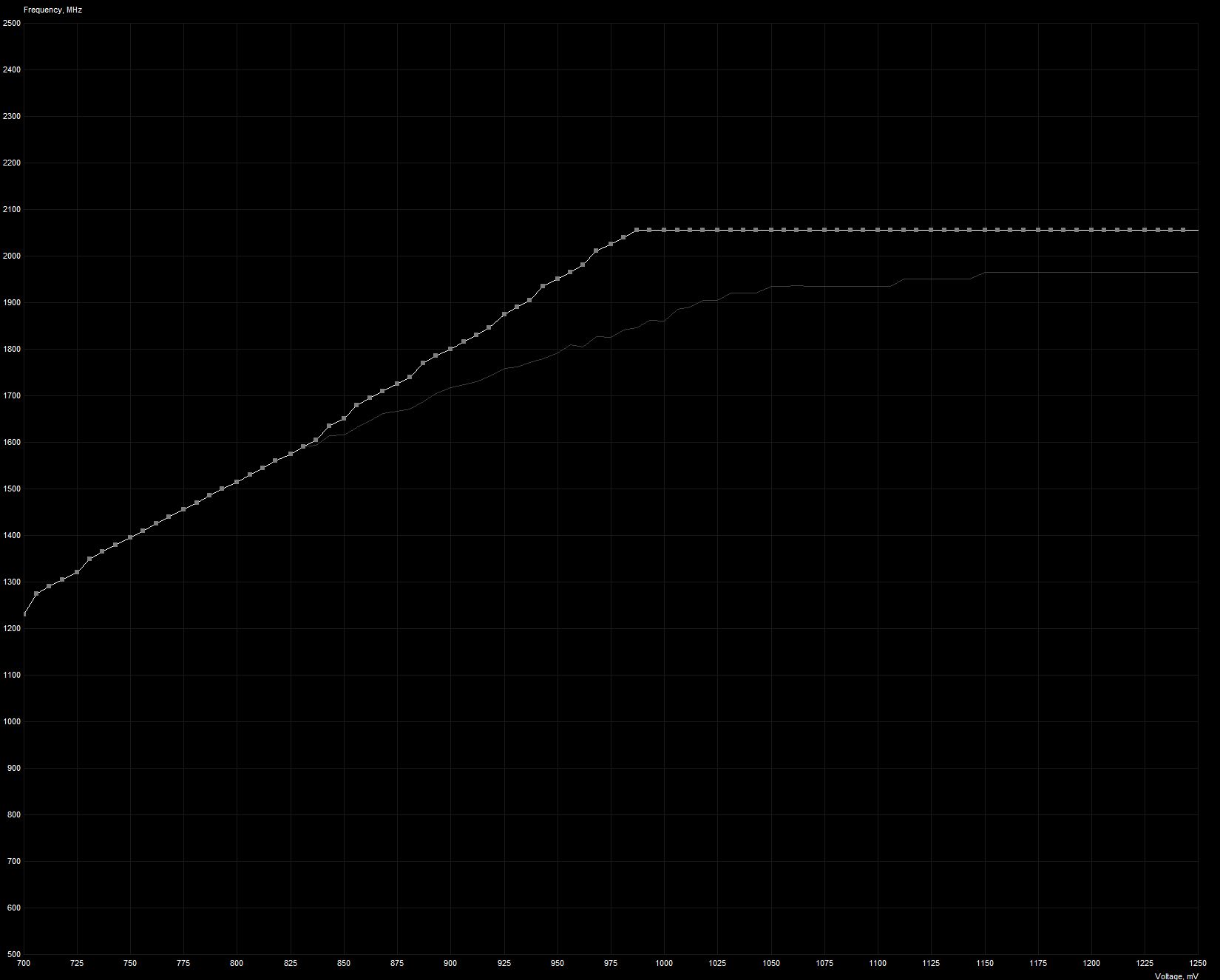

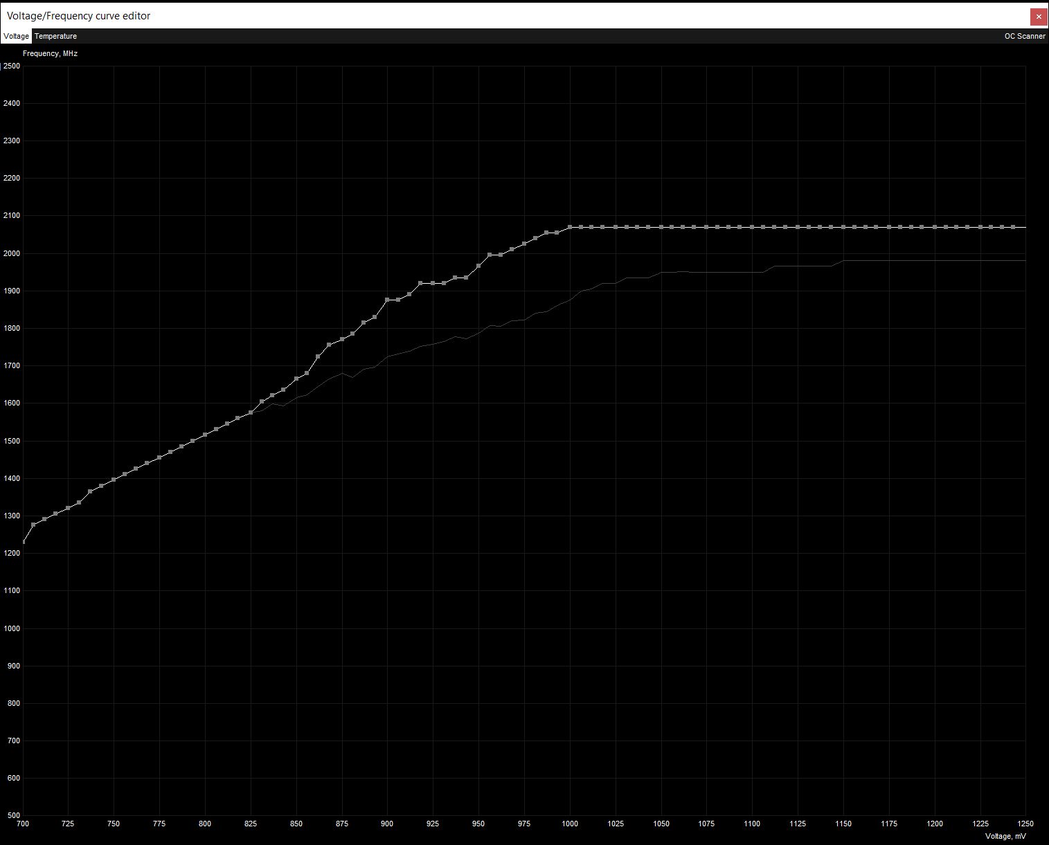

Ich habe eine Frage zum Curve-Editors vom Afterburner.
Spiele mit meiner 2060S gerade rum und bisher scheinen ~2000MHz bei 0,987V stabil zu laufen.
Also habe ich es im Curve-Editor so eingestellt, dass alle "Punkte" ab 0,987V eine waagerechte Linie bilden.
Eingestellt unter Last. (Die Anleitungen zum AB habe ich mir durchgelesen)
Ich denke mal durch die temp-abhängige Taktung verhauts mir da aber manchmal(!) die Kurve etwas.
Ich kontrolliere es nach einem Neustart (Daher das Bild mit idle-temps) und 0,987V und 0,993V sind ein Stück tiefer als die nachfolgenden Werte. So würde die Karte ja jetzt mit 1V arbeiten, oder?
Das korrigiert sich auch nicht wenn die Karte warm wird. Zumindest wird es im Curve-Editor nicht aktualisiert... bzw. weiß ich gar nicht, wie ich die Anzeige im Kurve-Editor aktualisieren kann(?)
Lade ich hingegen mein gespeichertes Profil, ist es wieder richtig. Also ab 0,987V eine Linie.
Die Offset-Werte der Punkte scheinen aber korrekt zu bleiben. Also vielleicht wirklich nur ein "Schönheitsfehler" bei Leerlauf-Temperatur?
Aber warum wird es dann korrigiert, sobald ich manuell mein Profil lade?

Du kannst mal probieren die Kurve im idle einzustellen. Vielleicht ist es dann besser, klappt bei mir so immer.
So jetzt nochmal deine Kurve auf etwas größerem betrachtet. Die sieht etwas merkwürdig aus, hast du da an einzelnen Punkten herumgefummelt?

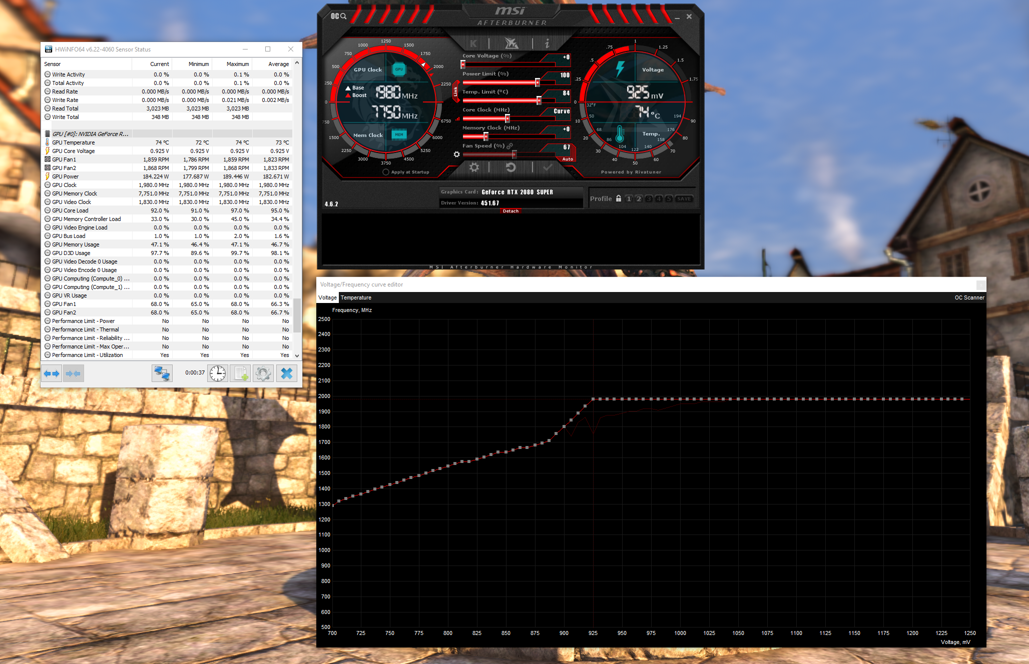

Was meinst du genau?
(Sind meine ersten Versuche mit dem Afterburner, also vielleicht mache ich wirklich irgendwo einen Anfängerfehler(?))
Die Punkte habe ich alle per Hand verschoben. So wird es doch auch in den Anleitungen beschrieben(?)
Das die Kurve im Bild etwas "zackig" aussieht, kommt (so vermute ich halt) durch die Temperatur-abhängige-Takt-Reduzierung.
Und manchmal siehts dann eben so wie oben im Bild aus.
Aktuell sieht es jetzt so aus und so ist es auch als Profil abgespeichert (Idle-temp):
Habe mich an eine Empfehlung (ca. ~2000MHz bei ca. ~1V) gehalten und von da aus getestet.
Die Werte unter 0,987V habe ich händisch so angepasst, dass sie ohne große Sprünge bei etwas unter 0,85V in die std-Kurve übergehen.
Oder hätte ich direkt am Anfang die komplette Kurve anheben sollen, so das 0,987V auf der Höhe der 2000MHz liegt?
edit: Muss zugeben, dass ich mir Tutorials aus mehreren Quellen angeguckt habe und es wird eben immer etwas unterschiedlich gehandhabt.

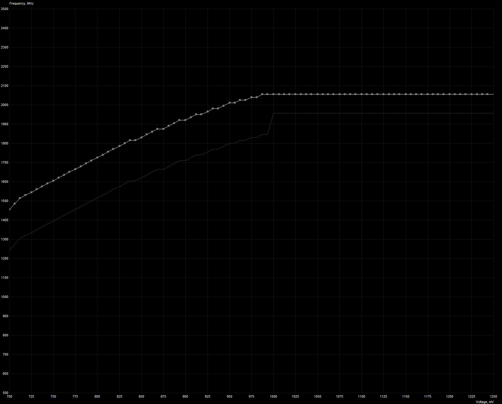

Hab die Kurve noch mal neu gemacht. Schritt für Schritt wie hier im Thread erklärt:

Ja sieht besser aus, ist nun gleichmäßiger.
Jetzt passt es 👍
Erst die + MHz eingeben und bestätigen, dann werden alle Punkte um diesen Wert korrekt erhöht und dann geht's weiter.
An deiner anderen Kurve sieht man wie es von Hand gezupft wurde
Jetzt passt es 👍

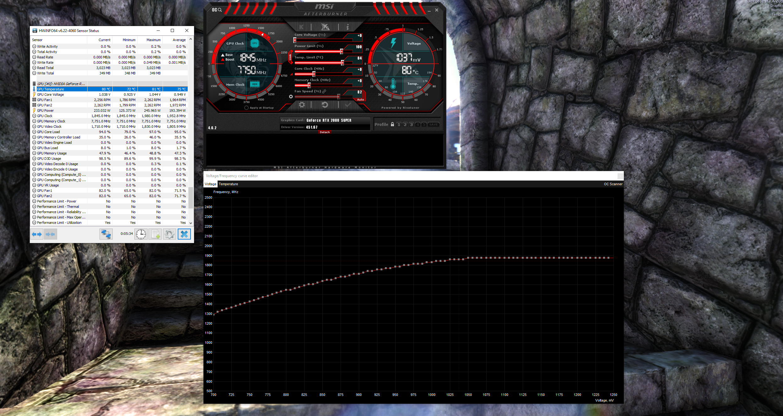

Moin, da die Hitzewelle gerade voll reinknallt hab ich mich mal im Undervolting versucht, hier mein Ergebnis:
Vor dem Undervolting/Overclocking der 2080S:
Nach dem Undervolting/Overclocking:
Ich hab trotz massiver Absenkung von 1037mv auf 925mv den Stock-Takt von 1840 auf 1980 knüppeln können.
Den Speicher hab ich heute nicht angefasst, da dieser keinen Sensor hat und ich ja nicht noch mehr Hitze produzieren will. +1200 lief aber bisher immer gut.

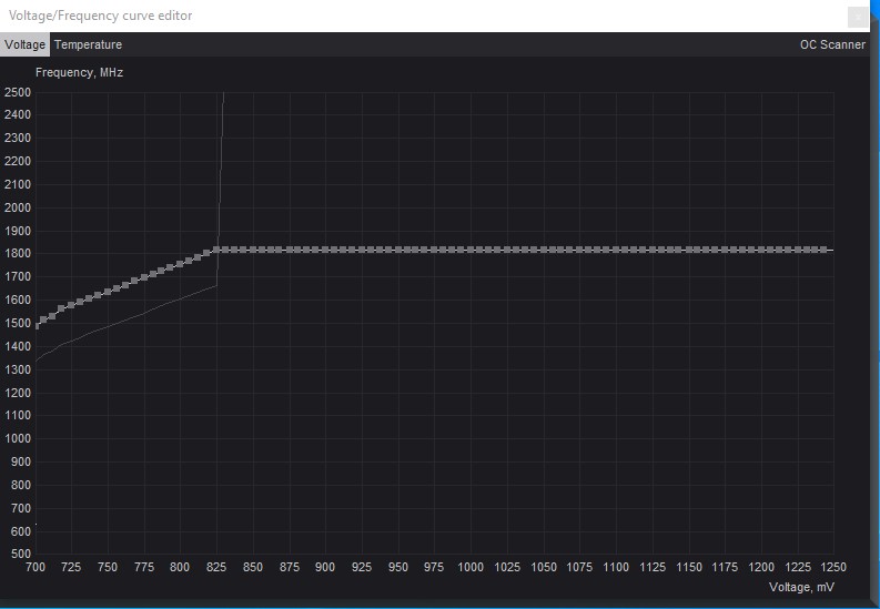

Moin,
kann ich im Afterburner die Kurve nach meinem Punkt irgendwie im gesamten runterziehen?
Grüße
Grüße
