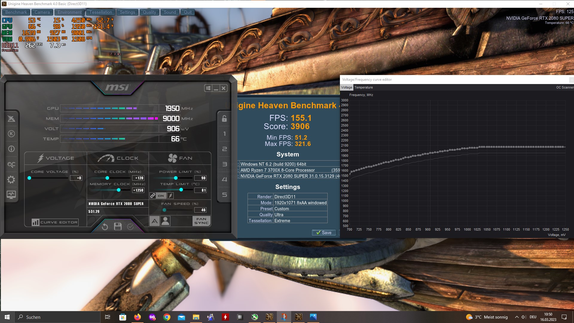

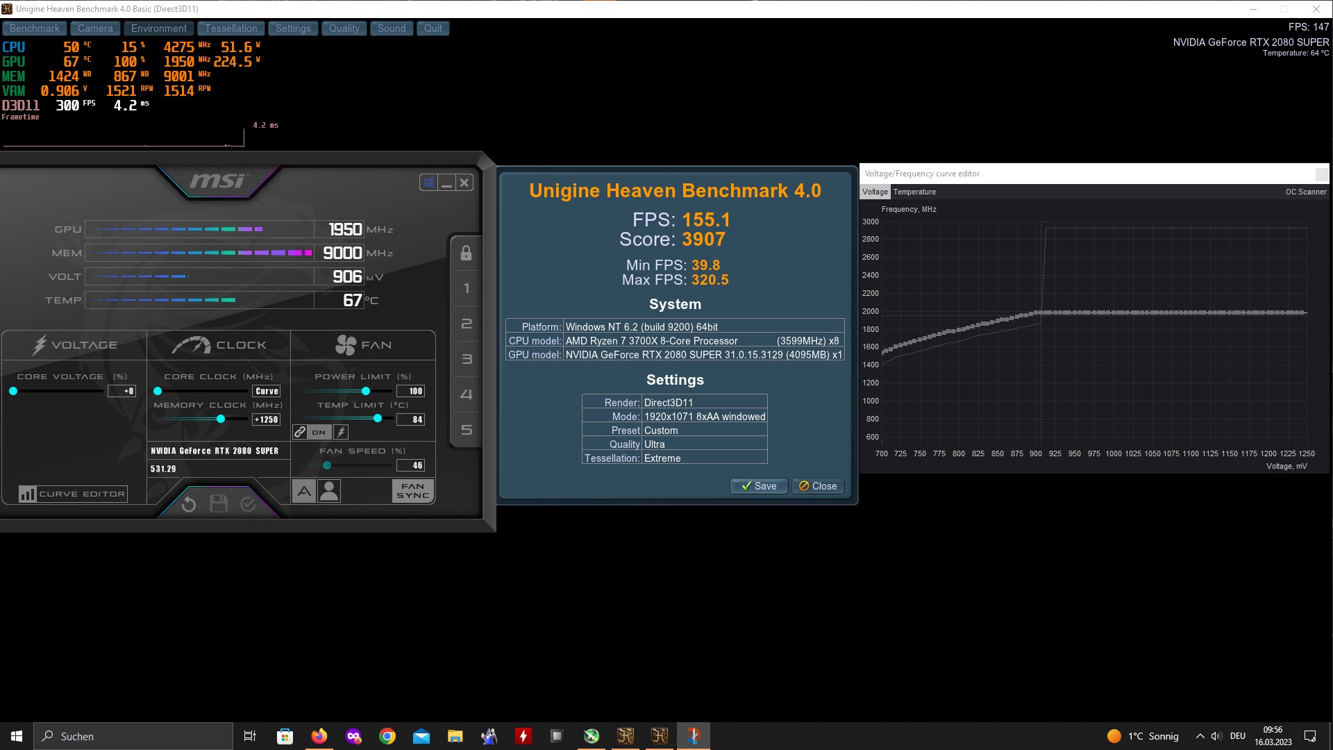

Naja ist Ansichtssache, wer ein festen Takt haben will kann ja den Curveeditor nutzen.
Ich ziehe es eher vor die Karte frei Boosten zulassen unterhalb des eingestellten PL.
Denn so nutzt die Karte den maximalen Takt aus jenach Lastzustand der Anwendung. Da die Karte Takt und Spannung selber anpassen kann darf sie auch selbst entscheiden jene soweit auszunutzen bis das PL sie bremst. Hab ich mit der 5700xt genauso gehandhabt und hatte nie Probleme damit.
Mit angepasster Curve:
Powerlimit 90%:
Und Ingame 90% PL mit 60 FPS Lock:

Melu76 schrieb:Wichtig wäre z.b. ein TimeSpy WQHD Durchlauf
So beide Durchläufe mit 100 % PL
https://www.3dmark.com/compare/spy/36754948/spy/36754799#
Und bei beiden hat die Curve von 1950 mhz und 906 mv nix zu melden. Du siehst die bessere Variante ist das PL anzupassen und ein Offset festzulegen.
