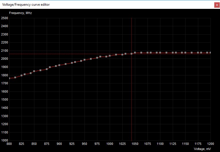

jetzt sucht ihr euch den Punkt 1000 mV aus - das Kästchen anklicken und mit SHIFT + linke Maustaste so lange die gesamte Curve verschieben bis ihr links lesen könnt 2000 MHz
Danach alle weiteren Kästchen bis sagen wir 1100mV unterhalb von 2000 MHz schieben - dabei müsst ihr nicht sorgfältig sein, wichtig ist unterhalb von 2000 MHz -- diese Schritte sollten folgendes Bild ergeben:

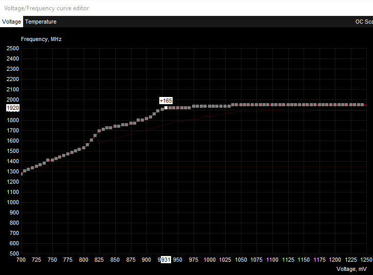

@branhalor Du kannst die Kurve hoch und runter schieben. (nicht links/rechts)
Wenn du den selben Takt bei weniger Spannung haben willst, musst du den Core Clock anheben und gleichzeitig die Spannung an einem Punkt kappen.
Hier Seite 1 Anleitung 3.5. Da musst du ein wenig probieren wieviel höher der Takt kann bei weniger Spannung.
Meine Karte hat Standard 1935 MHz bei 1,031V. Mach ich dann +125 MHz und glätte die Spannung bei 0,925V dann habe ich auch 1935 MHz aber deutlich weniger Spannung (inklusive weniger Stromverbrauch/Hitze)

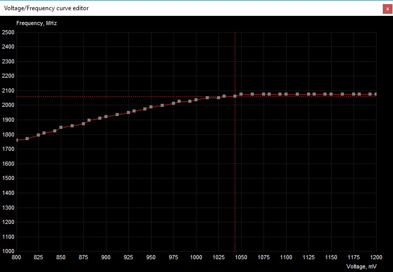

So sieht meine Kurve aktuell aus, alle Punkte ab 825 mV von Hand verschoben:
764516
Ist jetzt noch nicht der Burner, was die Temperatur angeht (praktisch unverändert), aber die Consumption ist schon ein bißchen runtergegangen.
Unigine Heaven lief anstandlos die ganze Zeit, 3dMark TimeSpy lief eben auch einwandfrei durch. Neue Rekorde hab ich damit natürlich nicht aufgestellt, bin aber im gleichen Range gelandet. Offenbar erstmal nix falsch gemacht :D

Einfach immer die ganze Kurve gleichmäßig erhöhen, alles andere ist murks und schneller bist du mit deinem auch nicht.
Hau deine +165 MHz rein, kappe die Kurve und teste dann TimeSpy mind. 2 mal durch. Zusätzlich den Zuverlässigkeitsverlauf checken. Danach noch Games zocken für Stabilitätschecks.

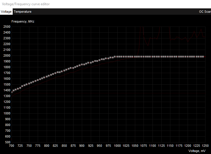

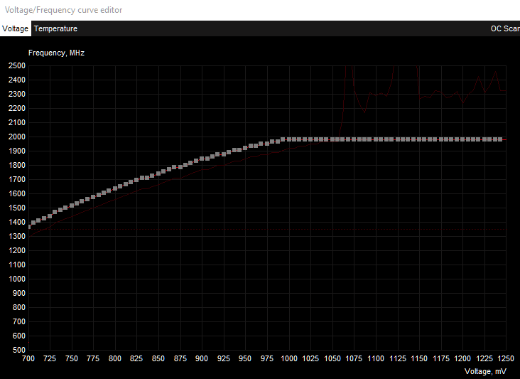

Aber wie gesagt: Denke, ich habe es jetzt verstanden. Lasse gerade +75 mit nem Cap bei 2010 MHz laufen. +50 mit 1995 lief schonmal anstandslos.
Evtl nehme ich den Takt auch noch n bissel runter... Der Haken ist allerdings, daß man als VR-Gamer ja trotz des Versuchs, die Stromeffizienz und bessere Temperaturen zu erreichen, jedes MHz immer gern mitnimmt :D
+75 mit Cap bei 1980 MHz @0.993V läuft scheinbar stabil. 2x TimeSpy Null Probleme, keine Warnung in der Sicherheitsüberwachung.

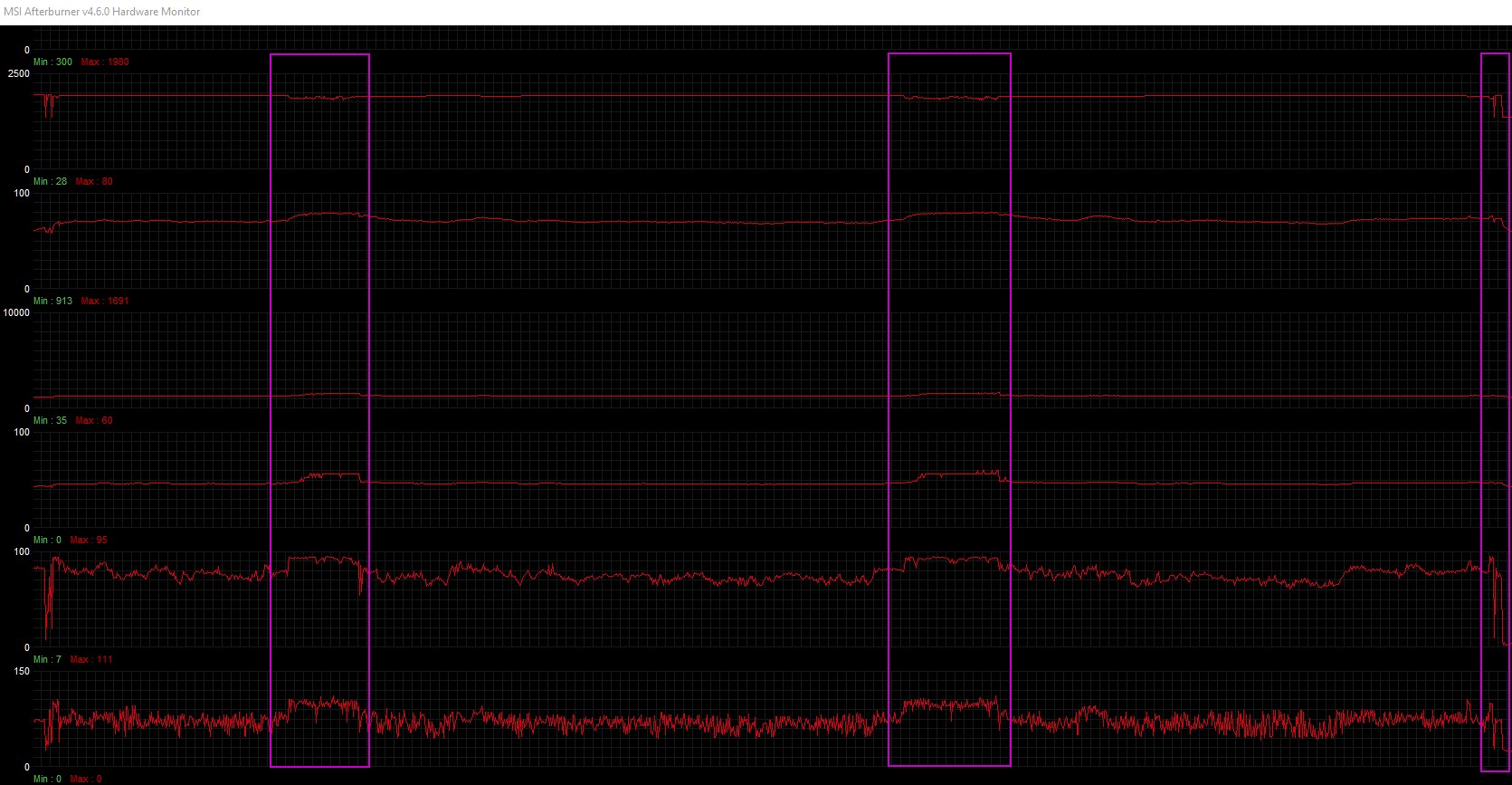

Gerade mit meinen manuellen GraKa-Settings über ne Stunde den American Truck Simulator in VR gezockt - scheinbar alles bestens, keine Hänger, keine Artefakte, Sicherheitsüberwachung meldet auch keine besonderen Vorkommnisse.
Das einzige, was mich etwas stört, ist, daß die Karte in einer Situation immer noch arg heiß wird - nämlich im Menü (welches allerdings hinter den Menüknöpfen 3D-Grafik hat, um die der Betrachter sich langsam herumdreht und bewegt, ist also schon nicht statisch):
=> Merkwürdig ist daran: 80° bei nur 1830-1860 MHz, wo die Karte nach Kurve eigentlich nur rund 900 mV zieht - gegenüber den langen Strecken mit rund 70° bei 1900-1920 Mhz @937-950 mV :confused_alt:

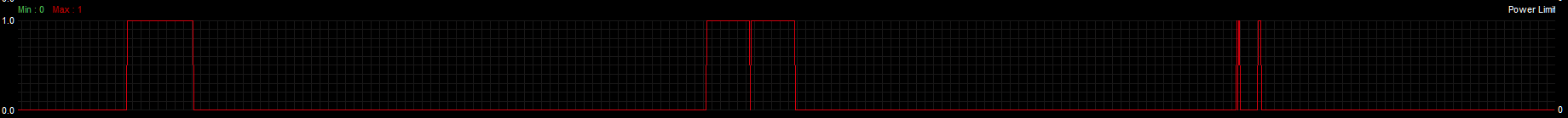

An den gleichen Stellen rennt mir die Karte dann auch ins Power-Limit, im Ganzen 5x, immer im Menü ; hab ich nur nicht mehr auf den Screenshot gekriegt:
764661
Kann mir das jemand erklären? Wieso wird die Karte hier rund 10° heißer, obwohl rund 40-50 mV weniger Spannung anliegen? Und wieso ausgerechnet hier das Power Limit? :)
BTW, hier der Vollständigkeit noch die vollständige Kurve:

Naja, meine taktet im Menü (wohl eben die VR-Variante) RUNTER und wird heißer und läuft ins Power Limit...
Wäre es umgekehrt - sie taktet hoch (jetzt mal abgesehen von meinem Cap) -, würde ich das noch eher verstehen. Aber so herum ergibt das für mich auf den ersten Blick keinen Sinn...
Klar das ist etwas anderes bei Dir! Bei mir wäre eine hohe Temperatur gut zu erklären.
Mir ging es nur darum, dass sich beides im Menü abspielt. Habe nie nachgeschaut, bin dann aber sicherlich auch im Power Limit.
Hmm überlege gerade. vielleicht ist das Problem doch gar nicht so verschieden. Wenn ich lange im Menü verweilen würde, würde es auch immer heißer werden und der Takt würde absinken - wenn die Karte ständig Power gibt...
Bin auf Antworten gespannt! :)

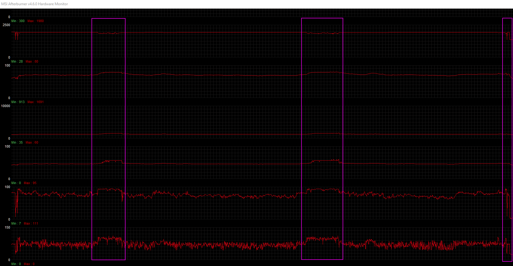

also, ich kenne das Phänomen gut von der gemoddeten PS4 Pro von mir.
Die ist flüsterleise, dreht dann bisschen auf im Spielbetrieb, und in Cutszenes und Menü bollert der interne Lüfter dann voll drauf los. Das scheint Temp unabhängig zu sein, sondern hat wohl mehr mit ungecappten Framerates in den Menüs zu tun.
Du könntest versuchen, über Riva Tuner oder Nvidia Treiber die Framerate zu locken. Auf der PS4 gibts dazu leider keinen Workaround.
Kannst es ja mal probieren :)
