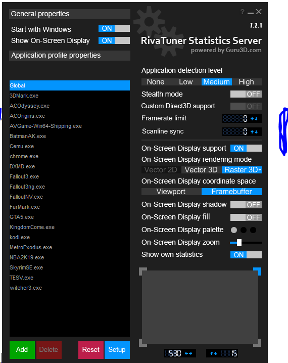

Du könntest versuchen, über Riva Tuner oder Nvidia Treiber die Framerate zu locken. Auf der PS4 gibts dazu leider keinen Workaround.
Kannst es ja mal probieren :)
vg Chris
Danke für den Tipp +1
Muß mal gucken, ob der NVidia Treiber so ne Option hat. Im Radeon-Treiber gibt's die, weiß ich noch aus der Vergangenheit, im NVidia hab ich die bisher vergeblich gesucht. Im RivaTuner wüßte ich jetzt auf Anhieb auch nicht, wo da so ne Option ist, werde aber mal suchen. Für den TV reichen 62/63, inkl. VR sollte ich wahrscheinlich was höher gehen, 95-100 Hz, schätze ich mal.
Danke :)
764748
Siehe rechts blau markiert, "0" bedeutet unlocked, "60", nun ja, 60 :)
Im Nvidia Treiber könntest du Optimale Leistung nehmen anstatt voller Pulle.
764750
Edit: Vielleicht hilft das hier auch weiter:
https://steamcommunity.com/app/270880/discussions/0/135511455873824871/#c135511655651311410
achso ja und sorry für das offtopic gedöns, mir gerade so aufgefallen :X
vg Chris
Danke :), Ok, den RT Statistics habe ich nicht installiert, nur den "nackten" Afterburner.
Die Energieverwaltungsoption im Treiber hatte ich gesehen, bin aber nicht drauf gekommen, daß sich dahinter das FPS-Cap befinden könnte... steht, glaube ich, aber auch auf "optimale Leistung", muß ich heute Abend nachsehen.
Bei AMD ist das etwas eindeutiger bezeichnet, "FPS-Grenze" oder so ähnlich, und da kann man auch genau wie im RT ne exakte Zahl eintragen.

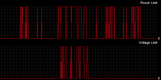

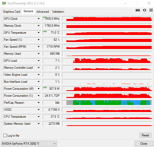

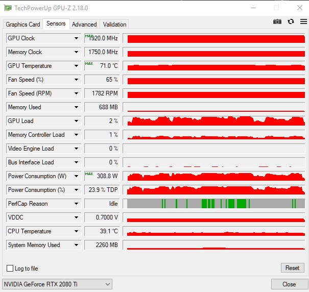

Ich hab mal eben fix mit dem Unigine Heaven die Standardkurve der Karte und mit meinem "optimierten" Profil laufen lassen und mit dem GPU-Z die Werte verglichen:
Standardkurve:
764891
Meine Kurve:
764892
Man sieht sehr schön anhand der PerfCap Reason, daß meine 2080 Ti mit dem Standardprofil fast die ganze Zeit im Power Target läuft (grüne Balken). Nicht nur das - es kommt zusätzlich auch noch oft genug zum Voltage Target (blaue Balken).
Demgegenüber ist meine eigene Kurve in der Hinsicht eine deutliche Verbesserung, die Menge an Power Targets hat deutlich abgenommen, Voltage Targets gibt's gar keine mehr.
Hab in der Grafik nur vergessen, den VDDC-Wert als max anzeigen zu lassen - der liegt bei 0.993 V, so wie ich ihn in der Kurve eingestellt habe.
In der zeitlichen Zusammenfassung des AB sieht das so aus:
764893
=> Der Bereich in der Mitte ist der mit dem Standardprofil, die Bereiche vorne und hinten dran jeweils mit meinem Profil.
Denke, ich bin da grundsätzlich auf dem richtigen Weg.
