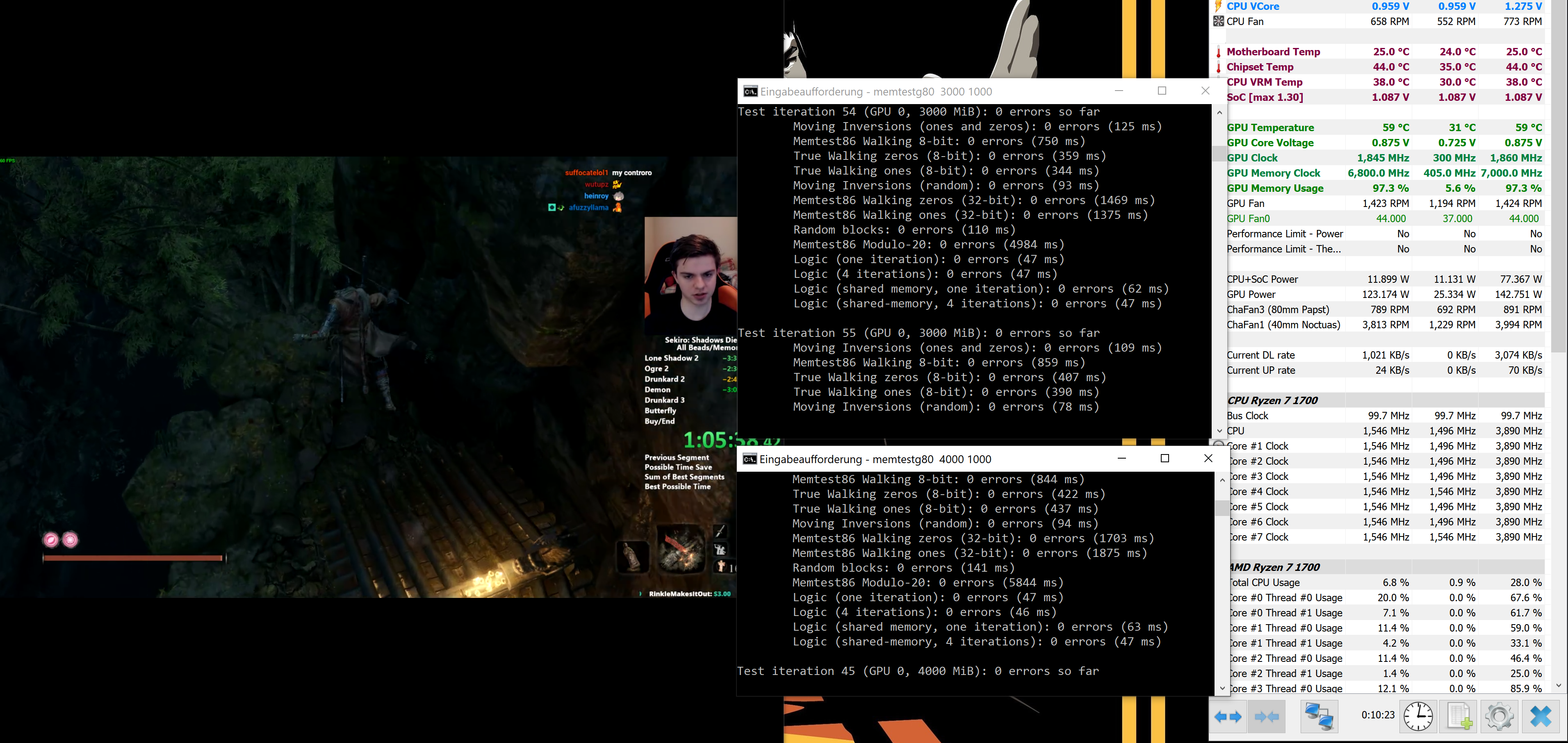

Habe auch Micron Speicher und eben mal 10 min laufen lassen fast auf Stock, Core bisschen übertaktet +UV. Siehe HWInfo und Screenshot. Und ich weiss, ich könnte das so noch zwei Stunden laufen lassen und habe keine Errors, weil ich das schon gemacht habe in der Vergangenheit.
Nicht falsch verstehen, ich verteidige hier nicht den Test, weil es nicht den einen Test gibt imo. Aber solltest du noch Garantie auf der Karte haben, würde ich mir das überlegen. Der Test liest wie gesagt bit für bit und prüft. Genauso wie memtest für den RAM. Die logische Konsequenz ist, mit deinem Speicher und/oder Core stimmt was nicht, wenn es sogar unter Stock so ist. Bei dem Preis der Karte würde ich da kein Risiko eingehen wollen an deiner Stelle.

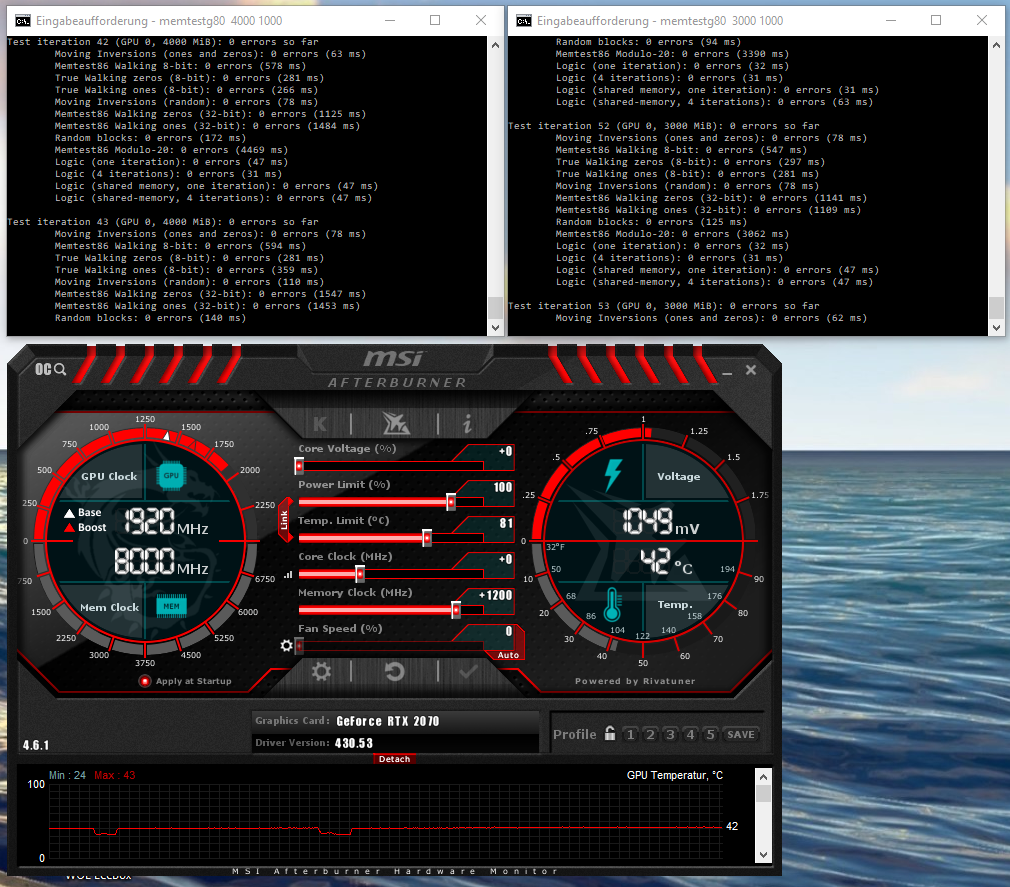

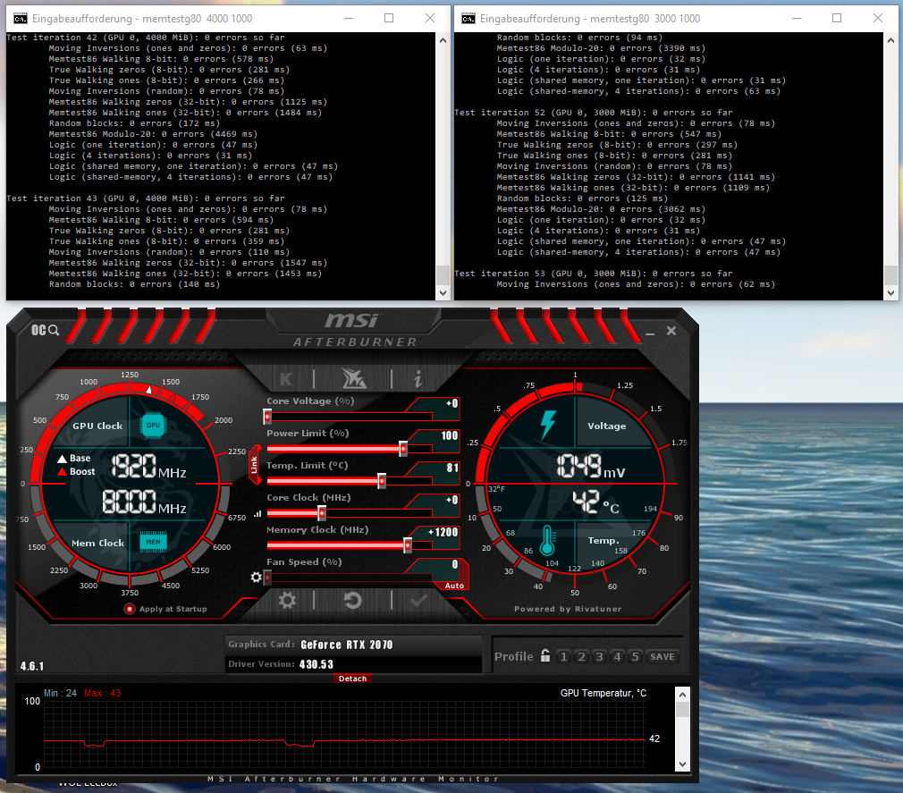

Ich kann die gestrigen Egebnisse nicht reproduzieren. Kein memtestg80-Fehler @stock, keiner bei +1000, nicht mal bei +1200 MHz, s. Screenshot. Vielleicht hätte ich gestern mal nen Neustart machen sollen. Sorry für geschürte Zweifel.
Das gilt hier aber nur, wenn die GPU @stock bleibt. Missbrauche ich memtestg80 als Stabilitätstest für GPU- und VRAM-OC, ist kein einziges meiner Afterburner-Profile stabil; bei jedem einzelnen werden Fehler angezeigt. Mal sehen, ob ich das ignoriere oder weiter teste ...
