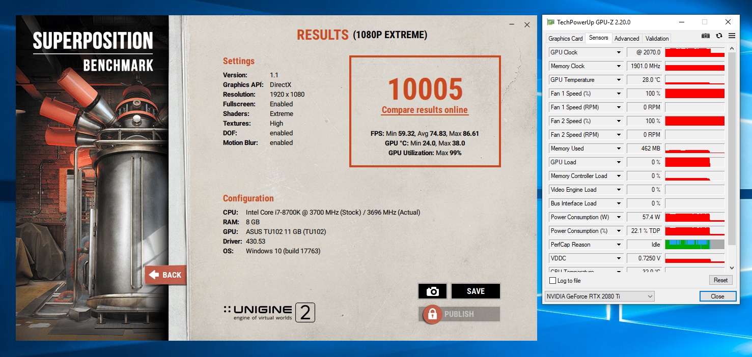

Um mal was zum Topic beizutragen, hier mal ein erster Run mit iwas stumpf eingestellt:
779650
Jetzt mal langsam rumtesten.. Takt war zwischen 2055 - 2070 Mhz hin und her gependelt. PT auf 125%.
GPU Temp ist auf 38°C gepeakt, Wasser war bei 24,5 °C.
Nvidia soll ja angeblich mit dem 411.70 den Verbrauch reduziert haben, aber von den Werten, die hardwareluxx da nennt, bin ich miles away.
Drecksteile sind das. Nicht nur in der Anschaffung überteuert, die Stromrechnung jagen sie auch noch hoch.

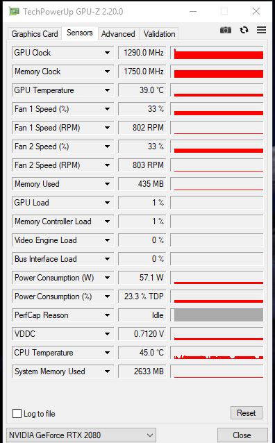

2080 nimmt sich mal gepflegte 57-58 W.
Das ist aber schon etwas hoch. Glaube bei mir sind es 15 bis 20. Allerdings 1 Monitor.

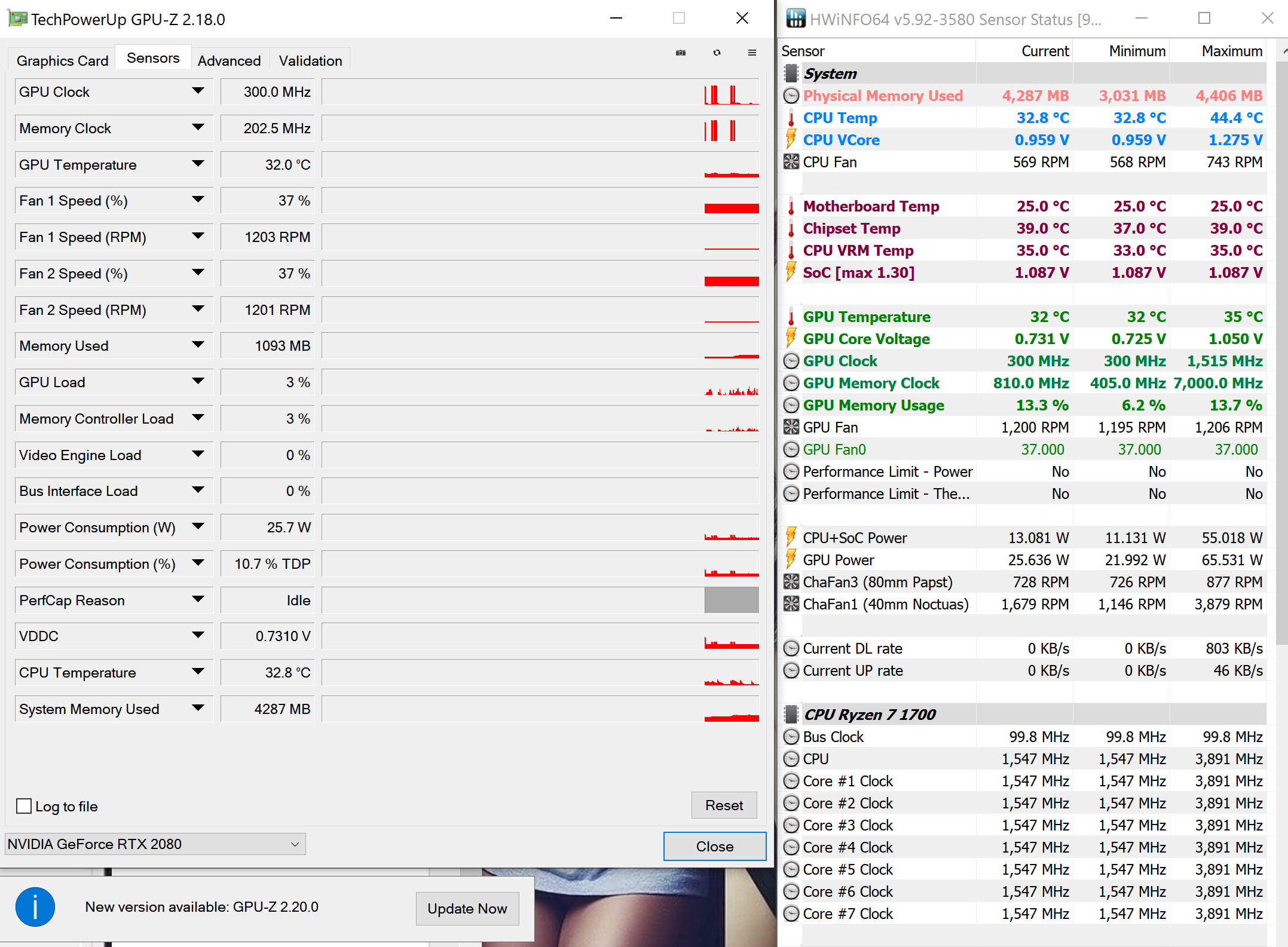

Ich habe 419.67 drauf und die Karte saugt sich ~16 Watt mit 2560*1440 mit 144Hz und 1920*1080 mit 60Hz. Mit Youtube auf 1080P mit 30FPS sind es 18 Watt. Den Treiber wechsel ich aber jetzt nicht, weil ich noch wegen den lustigen 141-Meldungen beobachte, wo das OC an ist.
Bin grade auf Dienstreise und habe den Treiber nicht im Kopf. Ist aber älter, glaube von Februar:)
Habe aber ziemlich identische Werte wie @Banger
Die Monitorauflösung ist auch gleich.

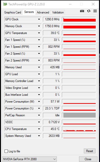

Die Karte spielt sich an den Füßen und säuft Strom.
779835
Caramelito schrieb:
Evtl. CPU Oc mit fixem Vcore und max perf. an? Klingt strange :-)
Alles auf Werkseinstellungen zurückgesetzt - ändert nix.
oemmes schrieb:
Jo, aber was... ;)
Deine Karte taktet offensichtlich ja auch nicht runter, also gleich wie bei mir. ;)
Was für eine ist das denn? Hast du unterschiedliche Bios auf deiner Karte? Gibt es einen Perormance und/oder Silent-Modus in der Software?

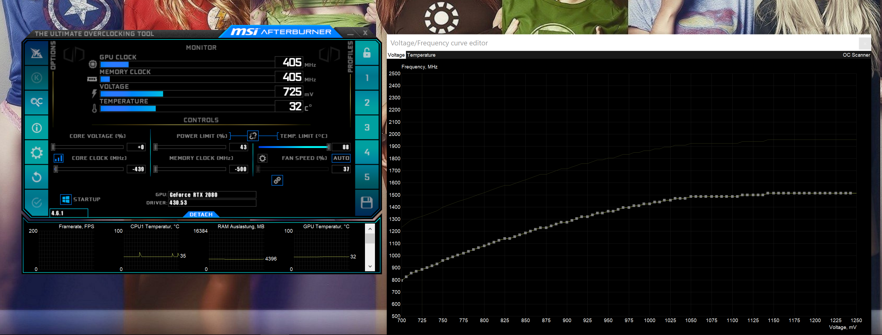

@oemmes
also das ist echt viel, deine Karte scheint wirklich nicht runter zu takten... schonmal mit einem 2d Profil im AB probiert? so mach ich das zumindest, hab allerdings nur einen, dafür 4k TV dran. Und respektive keine Erfahrungen im 2 Monitor-Betrieb.
vg Chris

Doch, bei mir schon, siehe post oben. Aber ich lege auch immer, schon seit der r9 390, 2d Profile an und takte core und GDDR maximal runter plus niedrigstes Powerlimit. Aktuell 20 Watt im Idle für die GPU.
Merkt man null im normalen Betrieb. Leider geht die Vcore nicht unter 0.725 im 2D, egal was ich auch versucht habe.
vg Chris
Jo, die Karte hat ein Dual-Bios. In dem Silent-Bios ist die Wattzahl, aber auch nur um 0,4 W geringer.
DDU gemacht, Treeiber neu installiert - ändert auch nix.
Im Idle läuft sie bei 1.260 MHz bei 712 mV
Juckt die nicht - damit läuft sie bei 1.050 MHz und 787 mV und säuft weiter.
