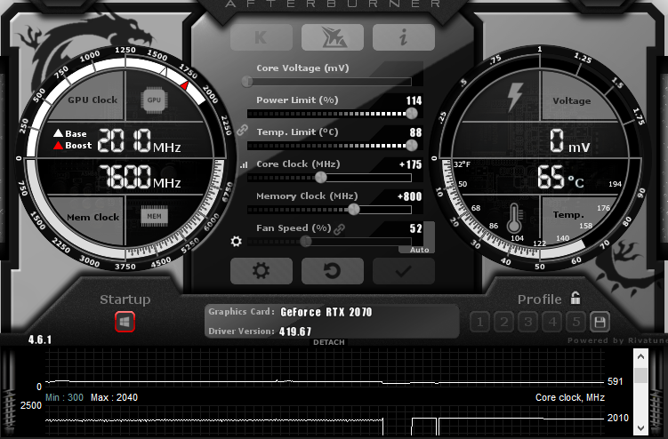

Hi, würdet ihr sagen, dass folgende Einstellungen in MSI Afterburner ok sind?
Habe eine KFA² RTX 2070 EX (1-Click).
Meine Sorge sind die VRMs und der VRAM, da ich die Temperatur nicht auslesen kann.
Es läuft bis jetzt alles stabil, in Furmark habe ich max. 69°C, was okay ist, denke ich.
@NoemSis
Wenn die Karte stabil läuft dann brauchst dir weniger sorgen machen, allerdings ist der core clock wohl etwas unnütz hoch, normal reichen 135 mhz mehr schon aus um die Karte im boost auf 2000 takten zu lassen, zumindest ist das bei meiner RTX2070 der fall. Schalt mal die Powertarget überwachung ein, und du wirst feststellen das die Karte schon bei niedrigerem Takt ins Powertarget rennt.

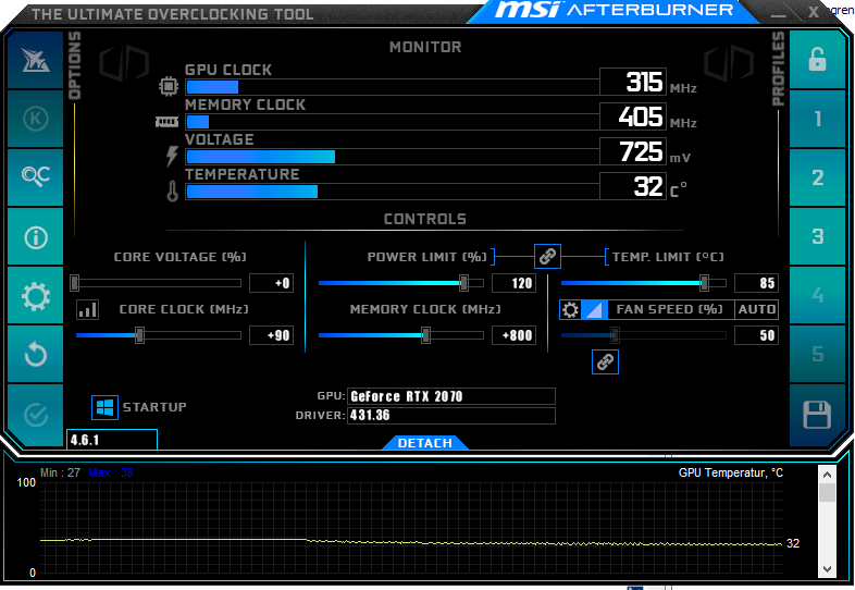

ich würde dir auch empfehlen runter zu gehen mit dem Takt - auch Taktet die Grafikkarte in 15er Schritten:
Pizza! schrieb:
Turing hat Takt in 15 MHz Schritten, 1980 - 1995 - 2010 - 2025 MHz usw
Das selbe bei OC. +100 MHz ist eigentlich nur +90 MHz
15 30 45 60 75 90 105 MHz
Also von 90 bis 104 MHz ergibt alles +90 MHz
Meine taktet jetzt in The Division 2, Anthem usw. bei konstanten 2010 Mhz - natürlich drunter wenn die Leistung nicht gebraucht wird. Temp. war die höchste bislang 69°C in The Division auf höchsten Settings. An den FPS wirst du es eh nicht sonderlich merken ob jetzt + 90 Mhz, oder + 130 Mhz usw. ist vielleicht für Benchmarks gut, aber beim aktiven spielen nicht so richtig.
Was ich jetzt noch machen werde ist die Voltage begrenzen, denke die 2010 Mhz sind auch möglich bei unter 1050 mv.MSI.png
