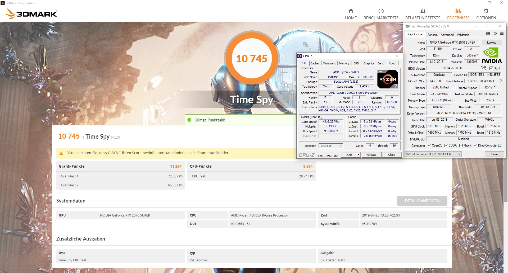

Ich habe meine Gigabyte RTX 2070 Super Gaming OC 8GB stabil auf Core Clock +110 Memory Clock +700 gebracht bei einem Powerlimit von 111%.
Dabei habe ich im 3D Mark TimeSpy eine Gesamtpunktzahl von 10.745 Grafik-Punkte 11.254
Getestet wurde mit einem AMD Ryzen 7 3700X (Stock) und 2x16GB DDR4 3200Mhz CL15.
Gibt es eine möglichkeit das Powerlimit noch weiter anzuheben? Die Grafikkarte hat ja nur ein 6 Pin und einen 8 Pin Anschluss. Ist das Powerlimit deswegen nur so niedrig einstellbar?
803514
Die Kabel und Anschlüße können problemlos 300 Watt liefern, aber das Powerlimit ist fest im Bios eingetragen.
Du kannst vermutlich ein anderes Bios einer anderen 2070 Super mit höherem Limit drauf machen.
Reaktionen: Speedy1986

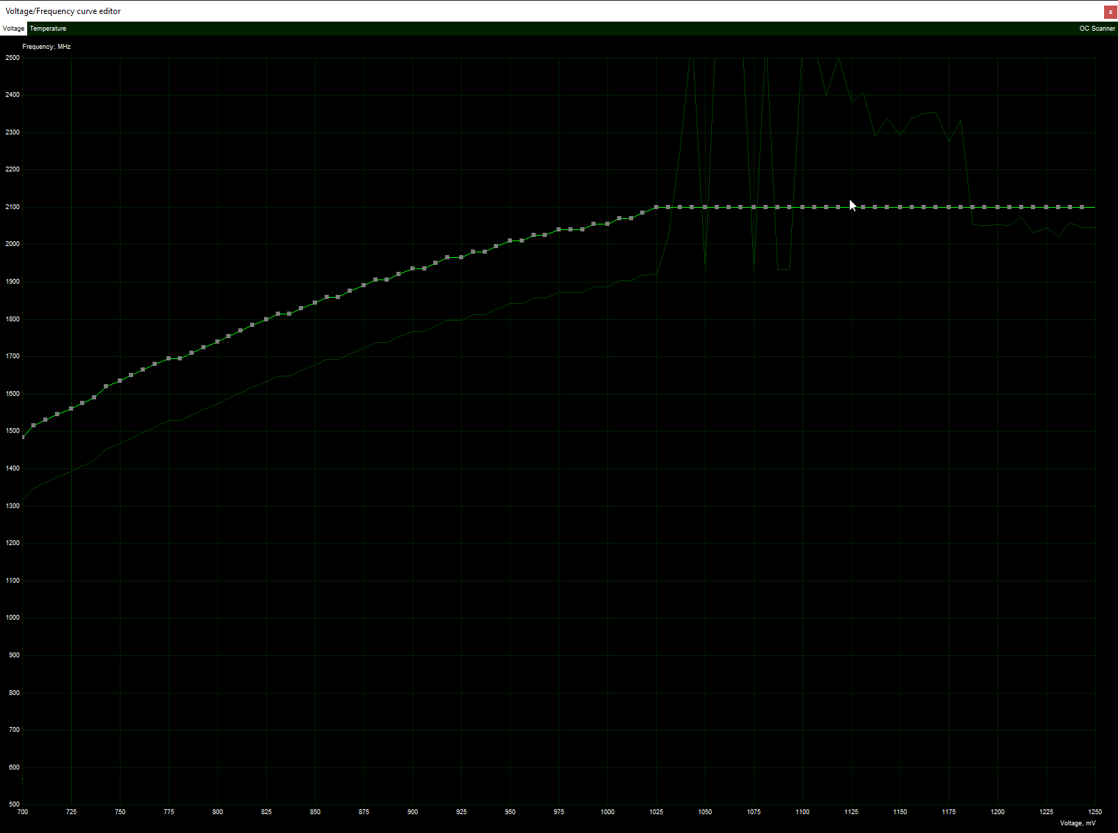

Kennt jemand von euch dass die eingestellte Spannung plötzlich auf einen höheren Wert springt obwohl das nicht sein darf? Ich fahre meine Karte aktuell bei 1.025V, damit gehen +1000Mhz Vram und 2100Mhz Core stabil bei mir, Kurve ist natürlich nach dem gewünschten Zielwert an Takt und Spannung komplett flach, siehe hier:
805787
Und trotzdem liegen in Spielen/Benchmarks 1.050V bei 2100Mhz an statt der maximal eingestelten 1.025V, hab auch schon die neueste Beta von Afterburner ausprobiert und das Phänomen tritt dort ebenso auf, jemand ne Idee was das sein kann?
Never mind, hab die Lösung gerade selbst gefunden, anscheinend schmeckt es der Karte bzw. dem Afterburner nicht wenn man manuell einzelne Punkte der Kurve verändert. Ich hatte das kleine Plateau dass normalerweise bei 1.012V, 1.025V und 1.037V herrscht angepasst so dass es wie auf dem oben geposteten Bild aussieht, also dass erst ab 2100Mhz die 1.025V anliegen und davor 1.012V, scheinbar mag er das aber nicht.
Hab jetzt einfach die Standardkurve wieder genommen und um den gewünschten Offset angehoben + geglättet nach der Wunsch Spannung und nun läuft die Karte wie gewünscht mit 1.025V :)
Reaktionen: Hias_L und Pizza!
