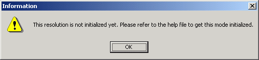

hab versucht auf 768*576 zu stellen aber dann kommt immer eine fehlermeldung siehe Anhang !!
Und auf 720*480 kann ich nicht stellen weil man es nciht anklicken kann !

Drum hab ich dir ja den link angegeben. da steht das ausführlich drin (in den FAQ's).
