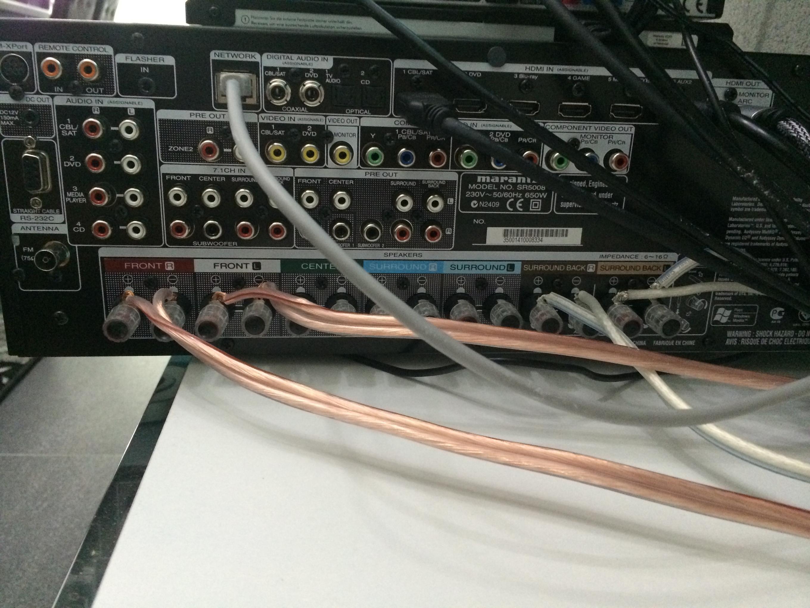

so wie es aussieht nutzt der TE Bi-Amping für die Stereolautsprecher, also in jede Box führen 2 Kabel, einmal der Hochton und einmal der Tiefton.
Ja so hat es mir der Typ im Saturn erklärt. Der hat irgendwas gemeint mit dass die LS viel Leistung haben und deswegen ich das so anschließen soll für optimalen Klang... Ist diese Verbindung sinnlos?
Nein, das ist schon gut so, habe meine Front LS auch mit Bi-Amping angeschlossen. So nutzen die Tieftöner und Hochtöner separate Endstufen.

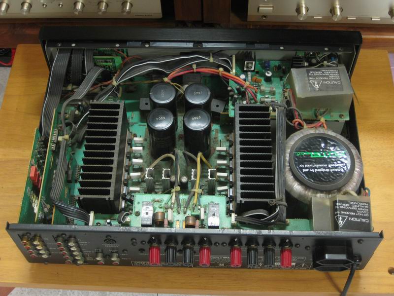

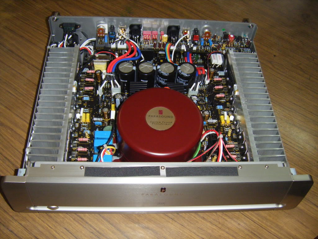

Ich möchte da nicht weiter groß diskutieren, ich weiß nur das mein Rotel-Vollverstärker mit einer Dauerausgangsleistung von 100W RMS / Kanal an 8 Ohm angegeben war und meine Parasound-Endstufe mit 125W RMS / Kanal an 8 Ohm.
Einem Elektriker sollte da irgendwas auffallen...wenn er sich das Design anschaut.
Ich sag mal, ROTEL und Parasound werden wohl nicht zu wenig "Leistung" angegeben haben.
