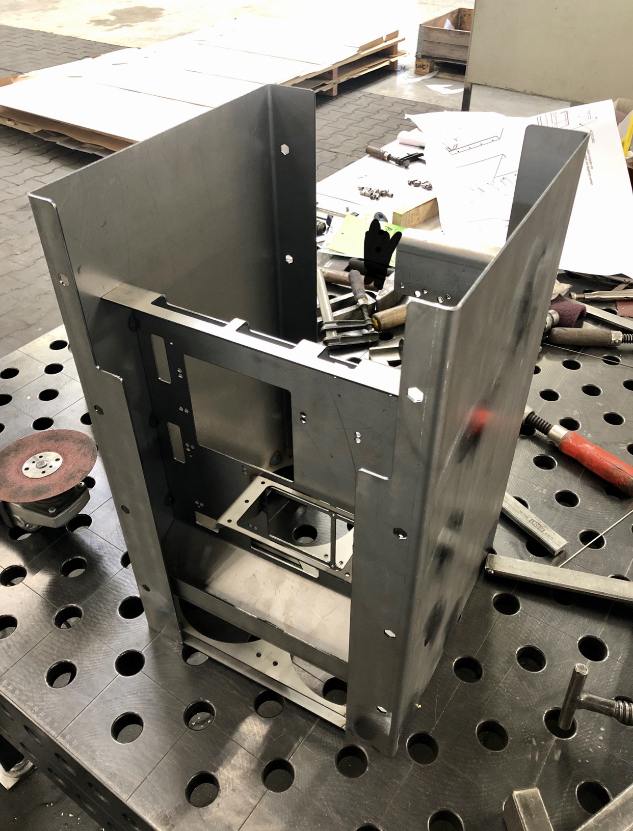

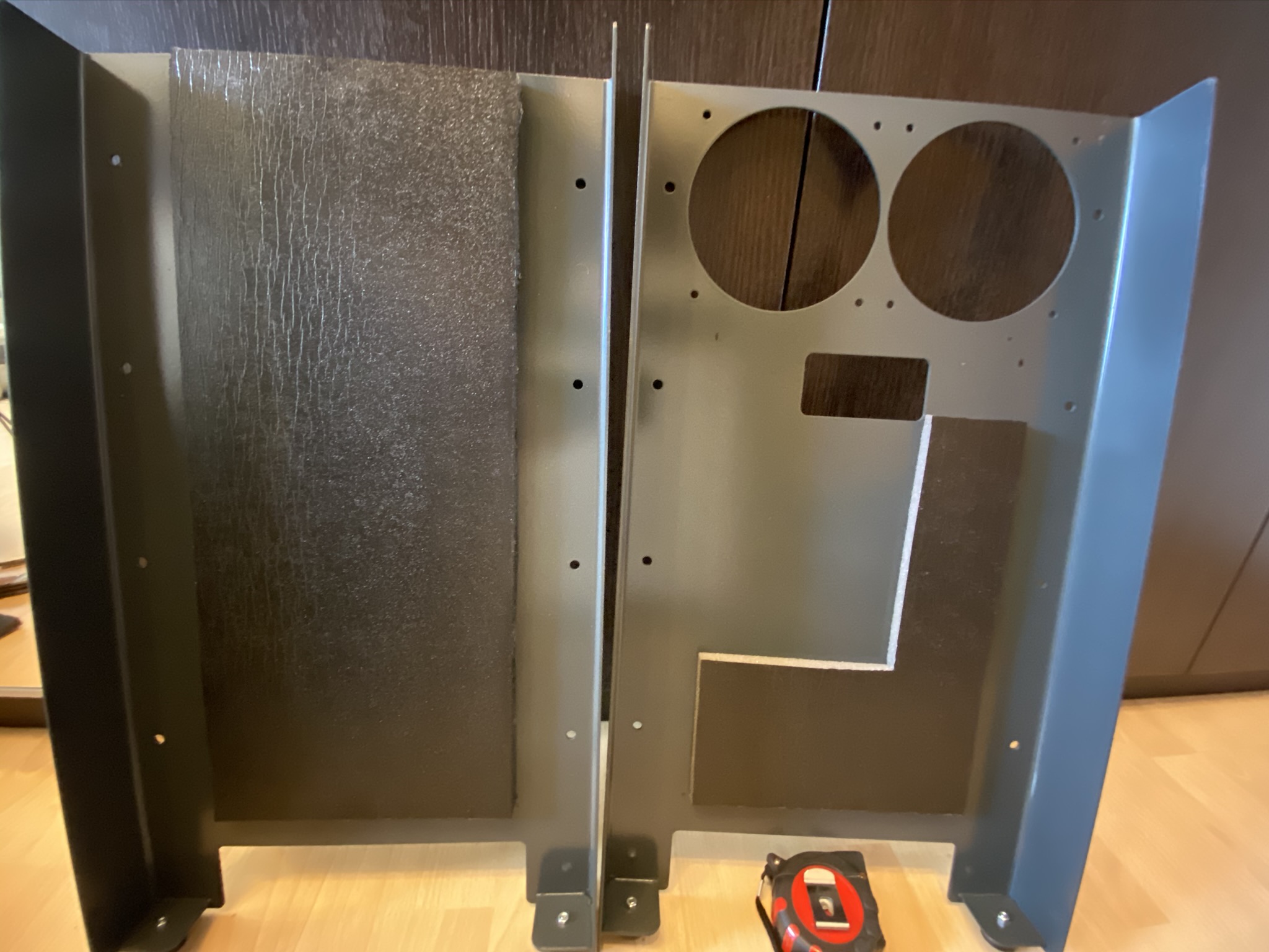

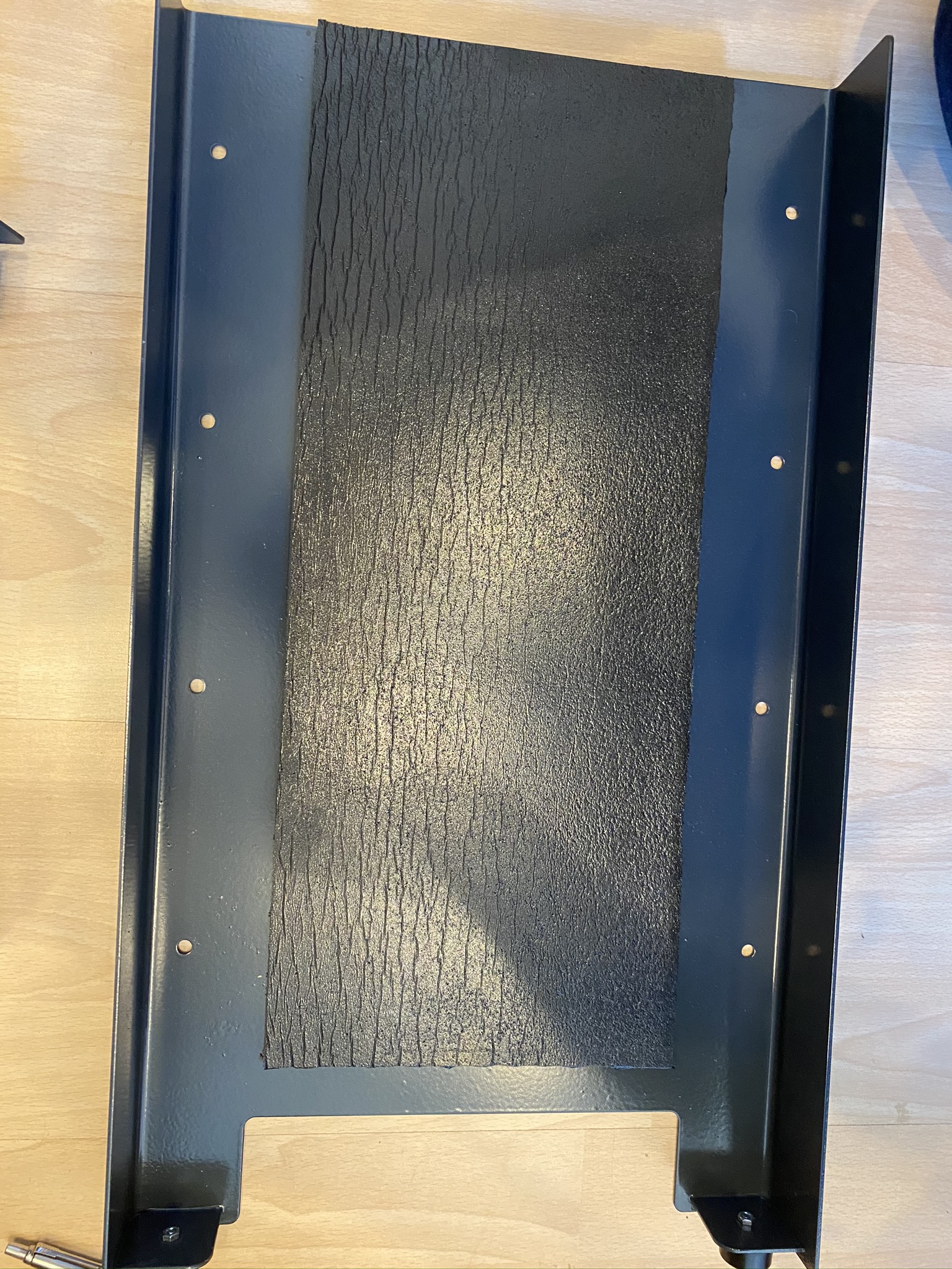

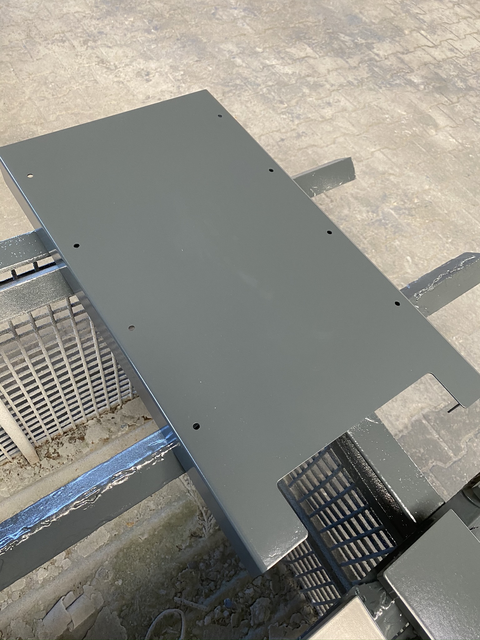

Kleines Update. Die Bleche sind gelasert, gekantet und geschweißt. Das hab ich alles in alter Deichkind Manier selber machen lassen damit es auch passt hinterher ;). Lack kommt nächste Woche drauf.

Also von den Schritten bisher kann ich dir nicht viele Bilder zeigen da schon alles passiert ist.
Ich werde aber nach dem Lackieren einmal alle Punkte durchgehen, Details zeigen und die Maschinen verlinken damit man sich eine vorstellung machen kann.

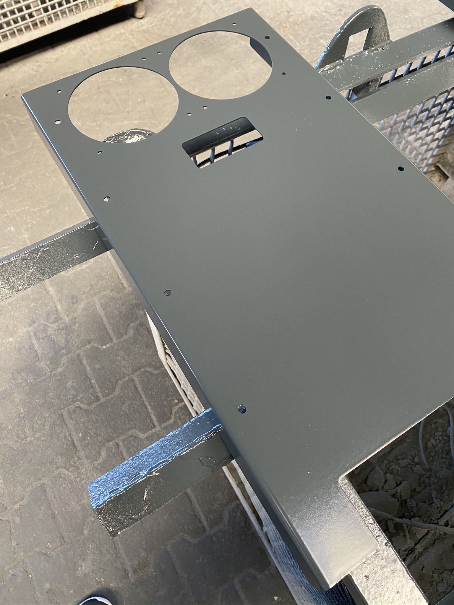

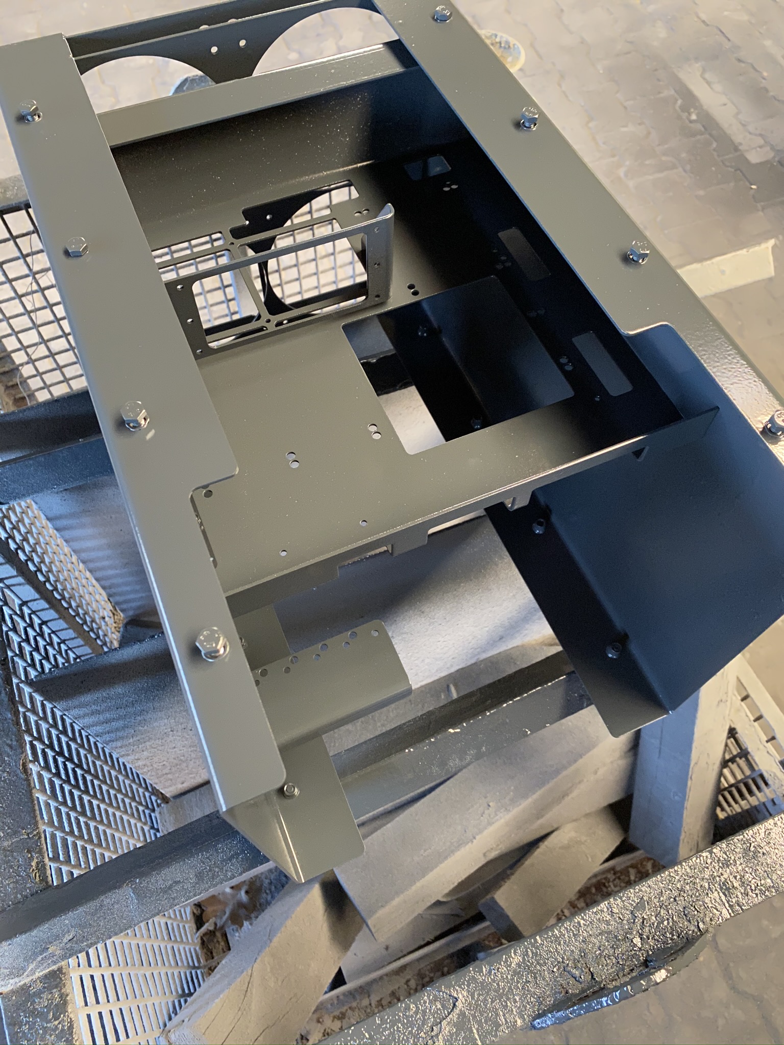

So ein kleine Update:
Hardware ist letzte Woche angekommen und die Bleche wurden lackiert.

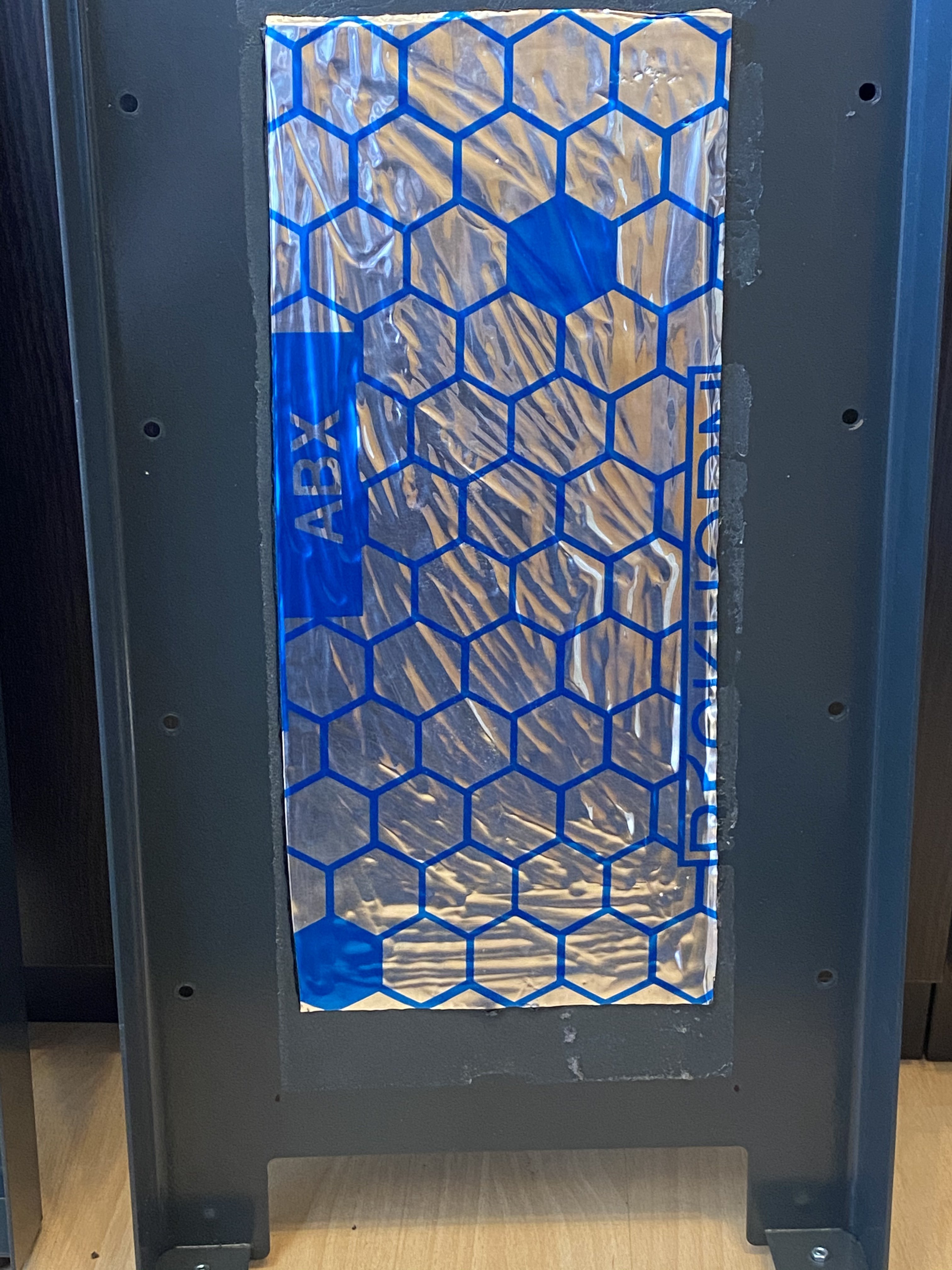

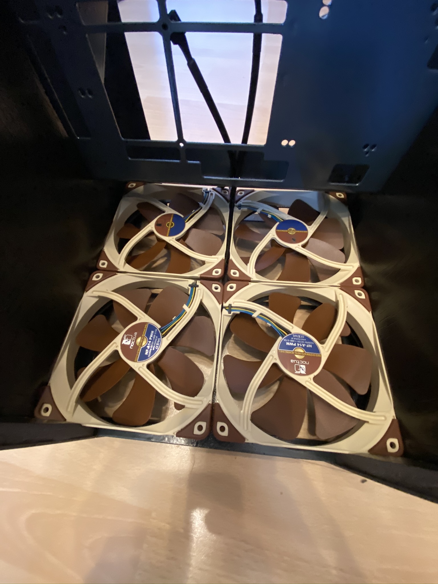

Zuhause dann direkt mit dem Zusammenbau begonnen. Als erste also die Dämmung

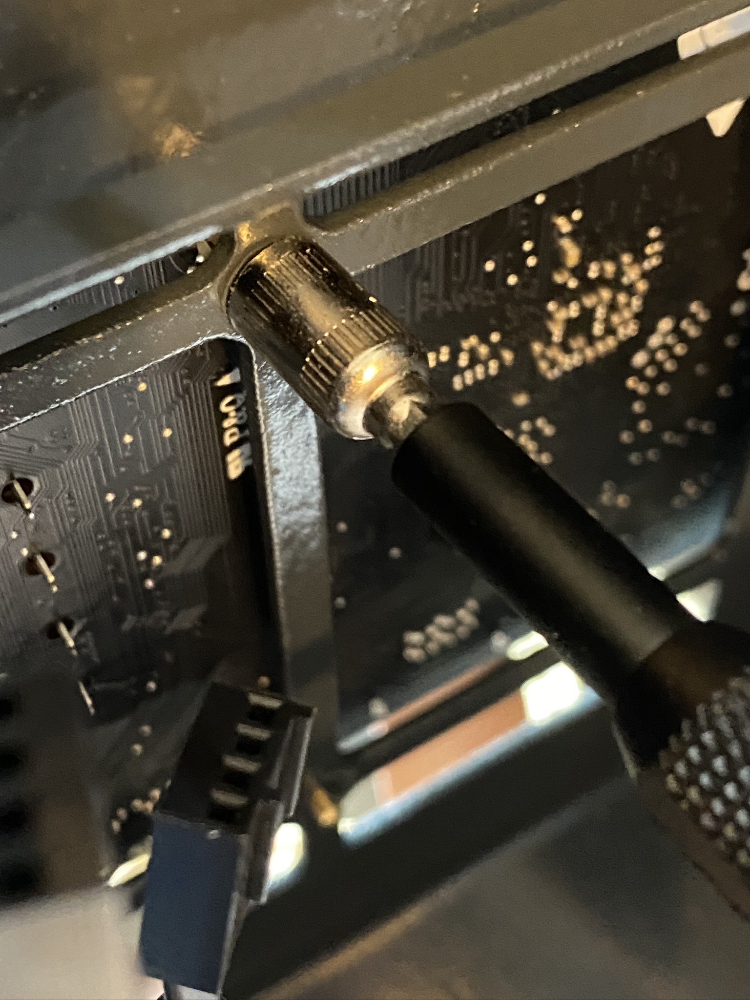

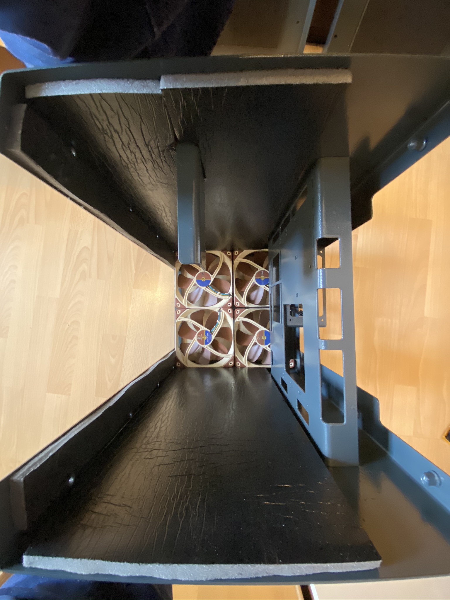

gefolgt von den Lüftern. Ich bin zunächst davon ausgegangen, dass die Vibrationsdämpfer von Noctua nicht passen wegen der Blechdicke. Da sich diese Annahme jedoch nicht bestätigt hat konnte ich (wenn auch unter großem Aufwand) alle Lüfter mit den Dämpfern montieren. Glücklicherweise kann man die Lüfter nach der Montage noch etwas zur Seite drücken um an die Finger von den Dämpfern zu kommen. Diese hab ich dann mit einer Pinzette gegriffen und wie bei einer Seitwinde aufgedreht bis der Konus von dem Dämpfer komplett durch die Befestigungslöcher gerutscht ist.

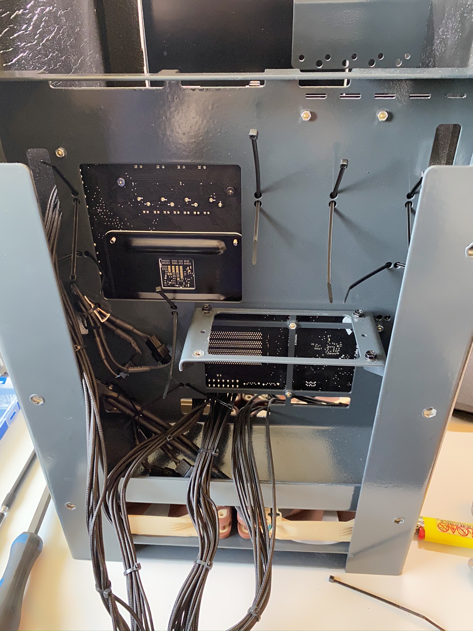

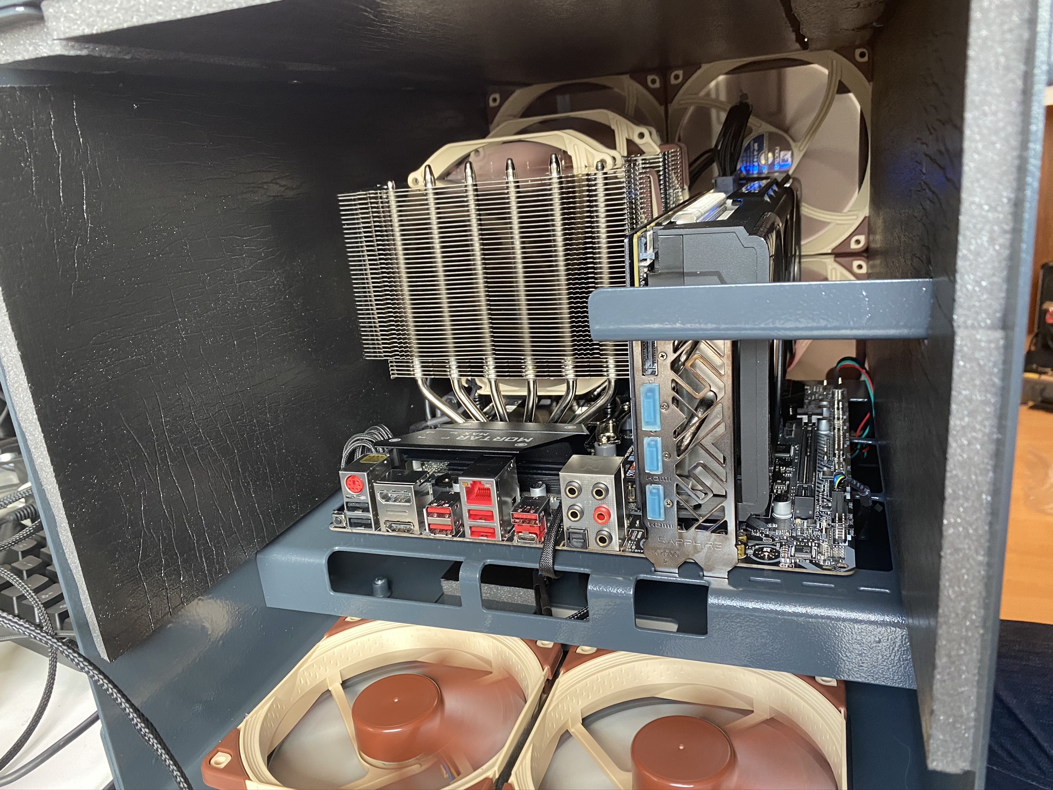

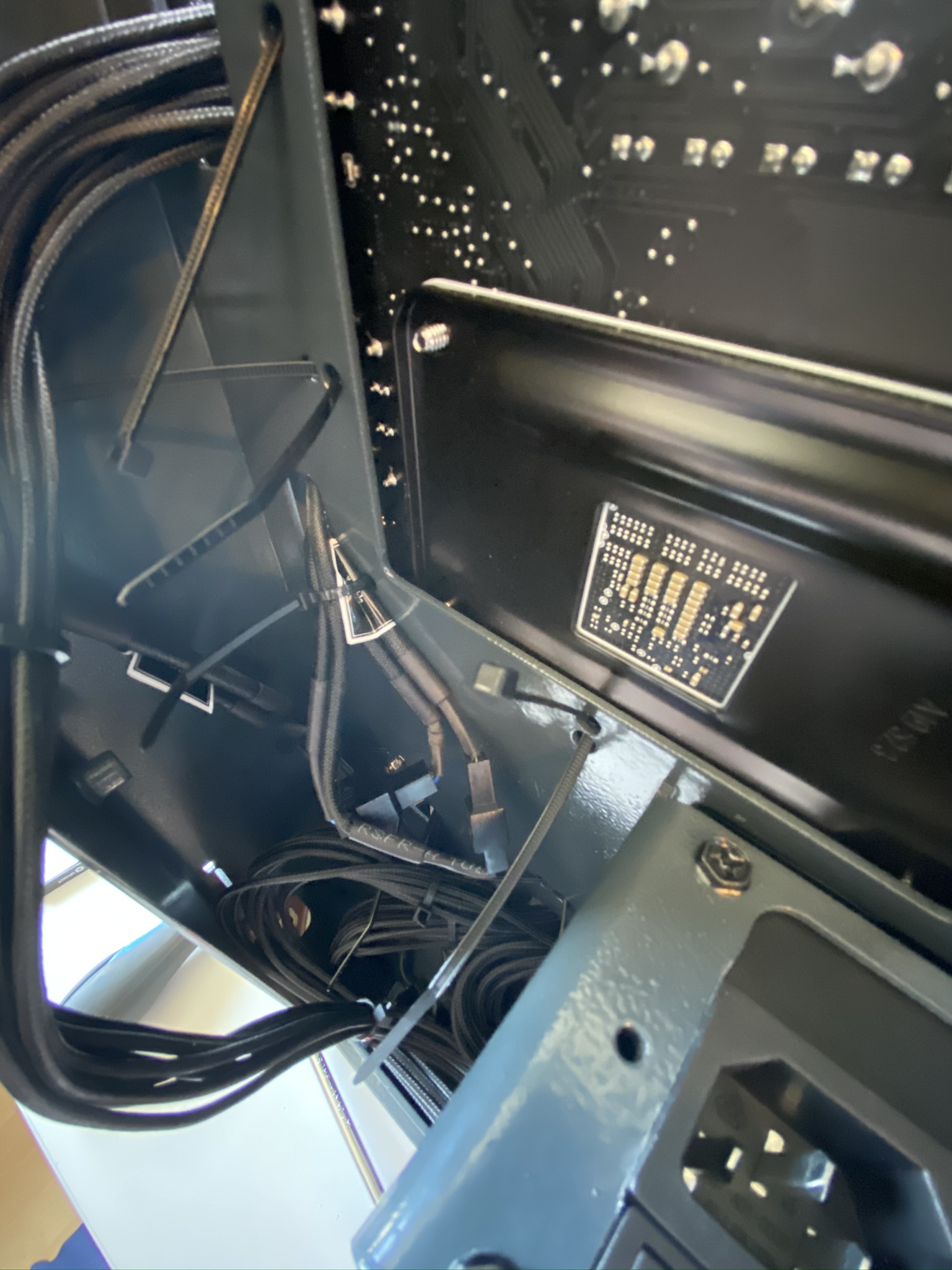

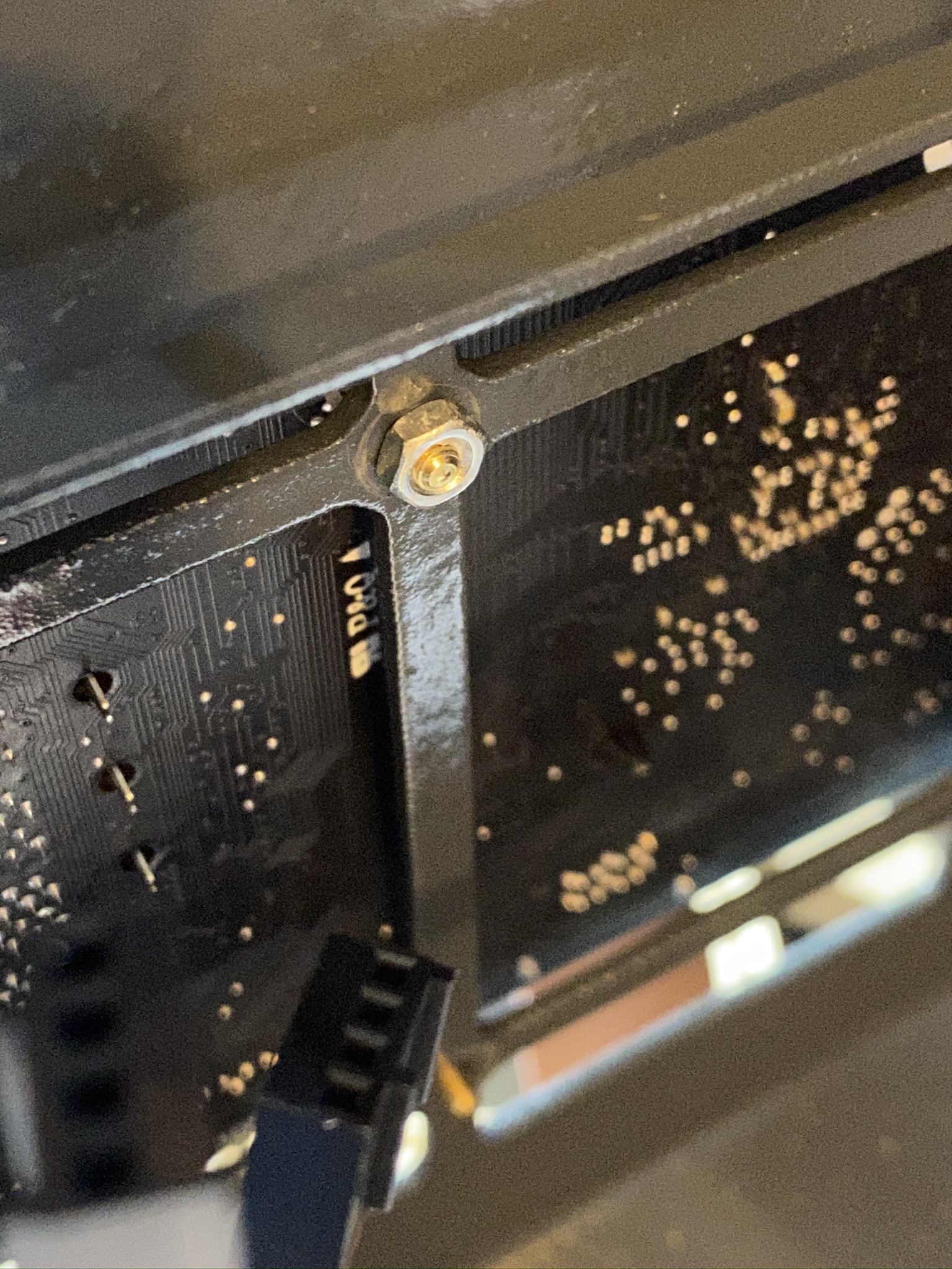

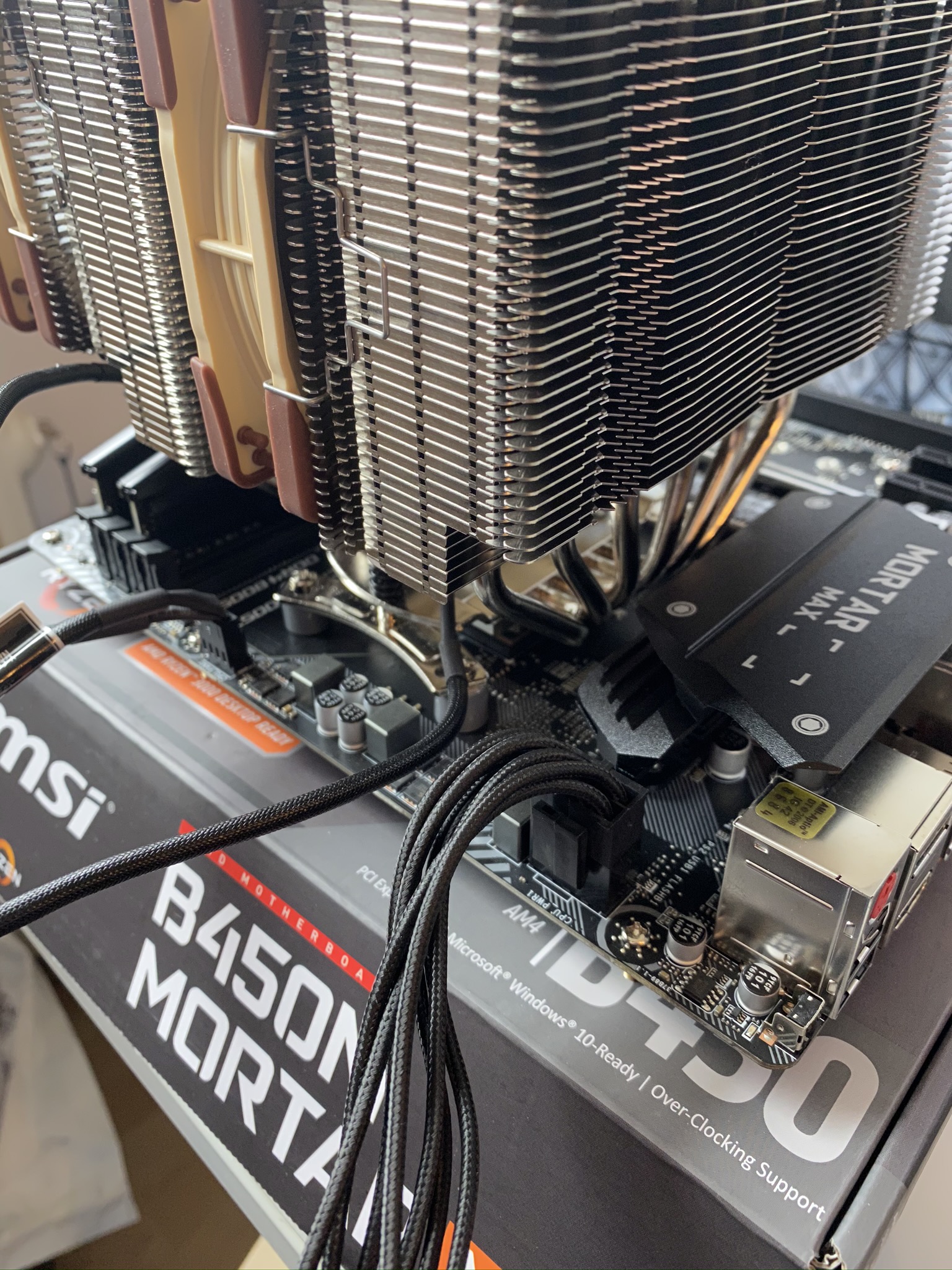

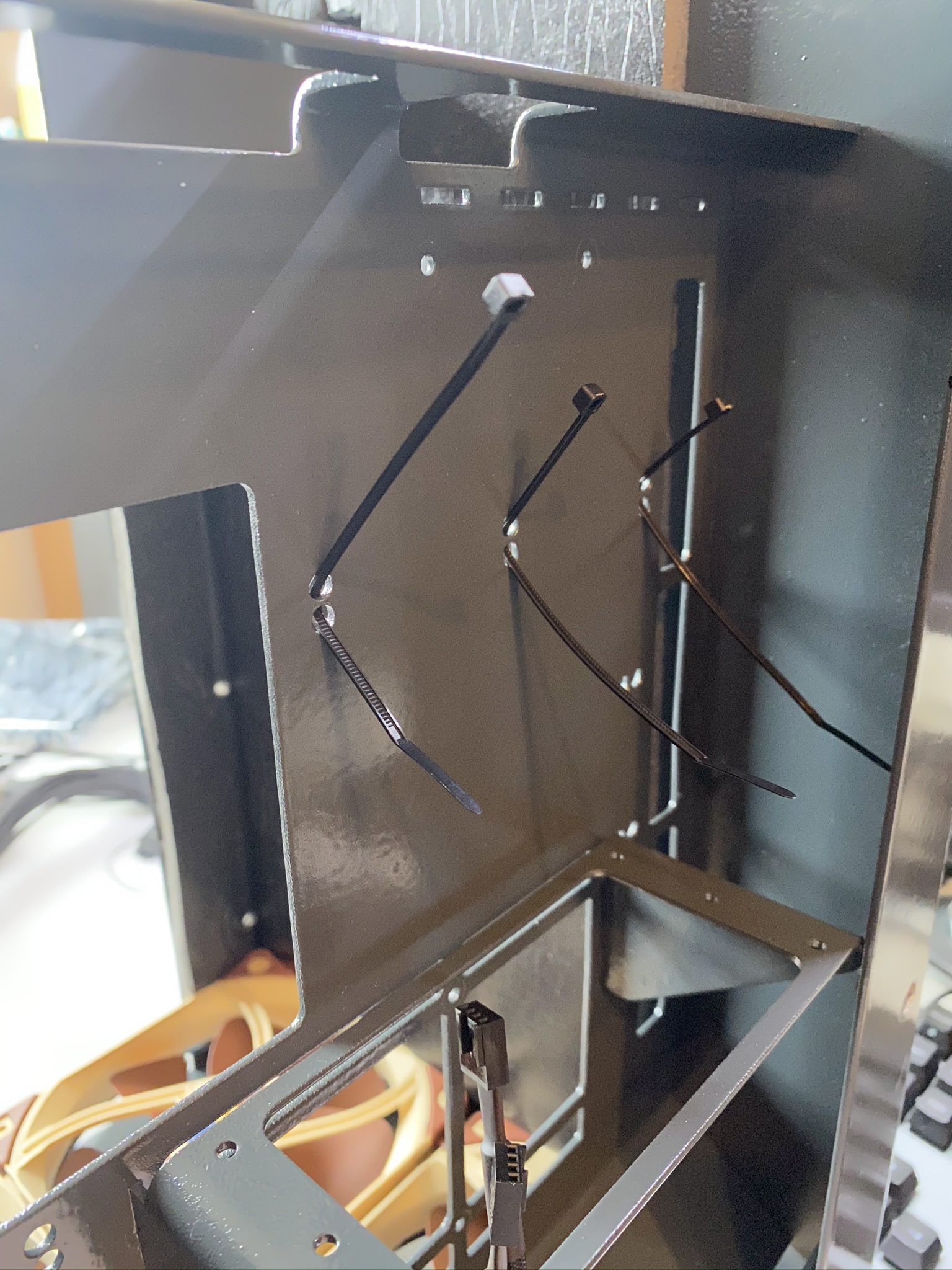

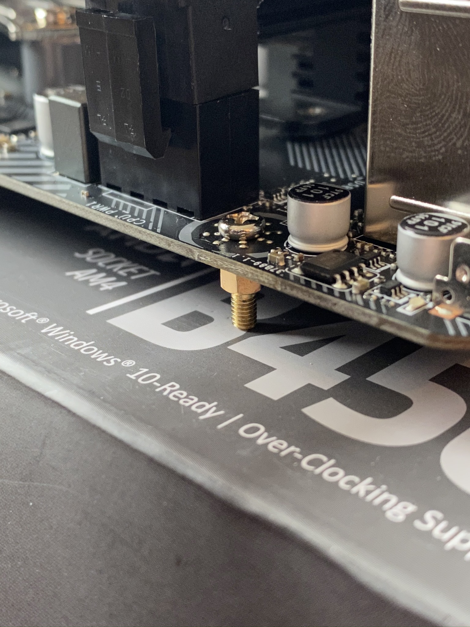

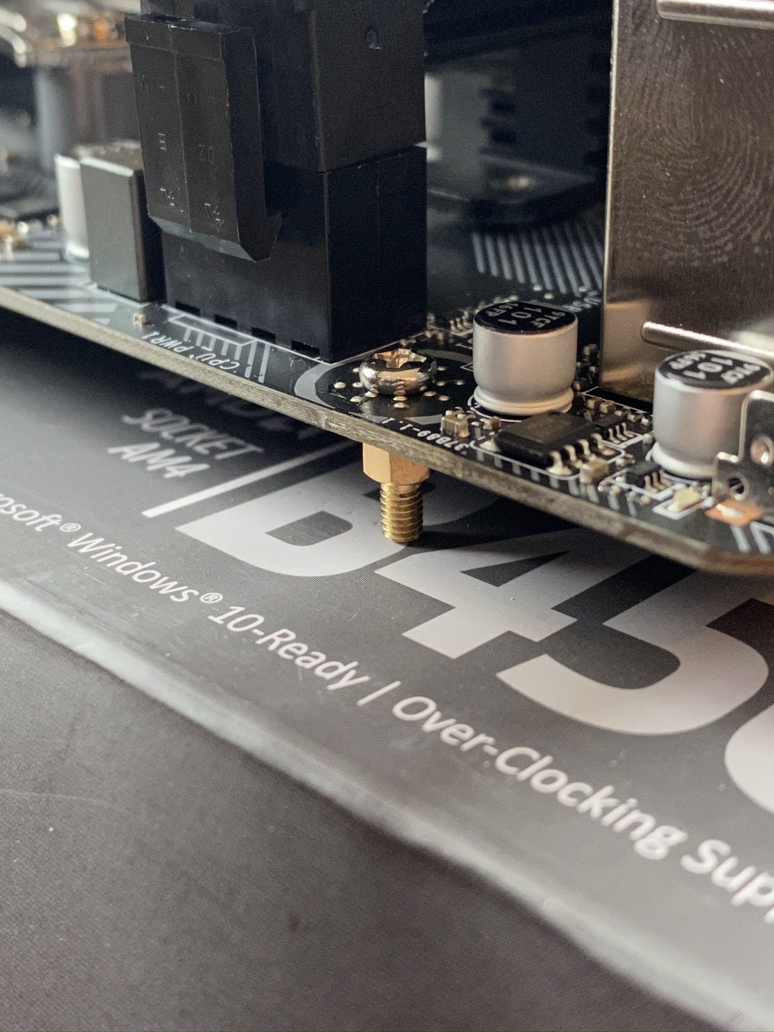

Als nächstes habe ich das Gehäuse mit Kabelbindern präpariert und das Motherboard für den Einbau vorbereitet. Dabei habe ich die Abstandhalter nicht wie üblich zuerst im Gehäuse befestigt sondern direkt am Mothermoard.
Dann alles eingesetzt, Kabel schon mal nach hinten verlegt und das Motherboard gesichert.

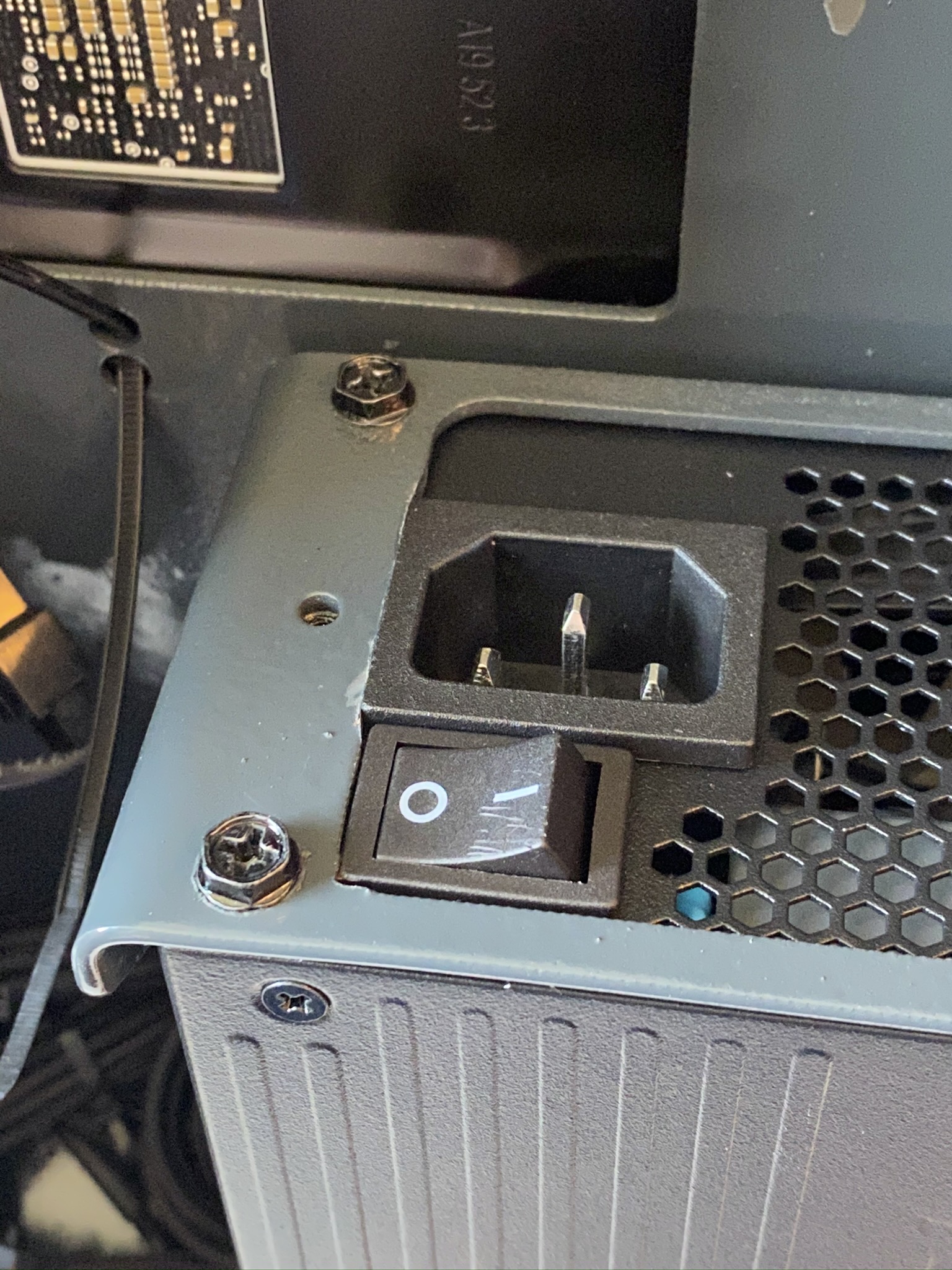

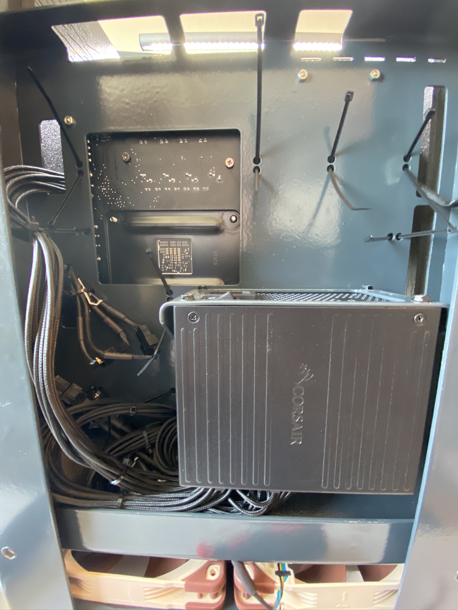

Beim Netzteilhalter ist mir noch ein Fehler passiert da der Kaltgerätestecker vom Netzteil mit dem Halter kollidiert ist. Ein bisschen Geduld und eine Feile haben das Problem dann aber gelöst.

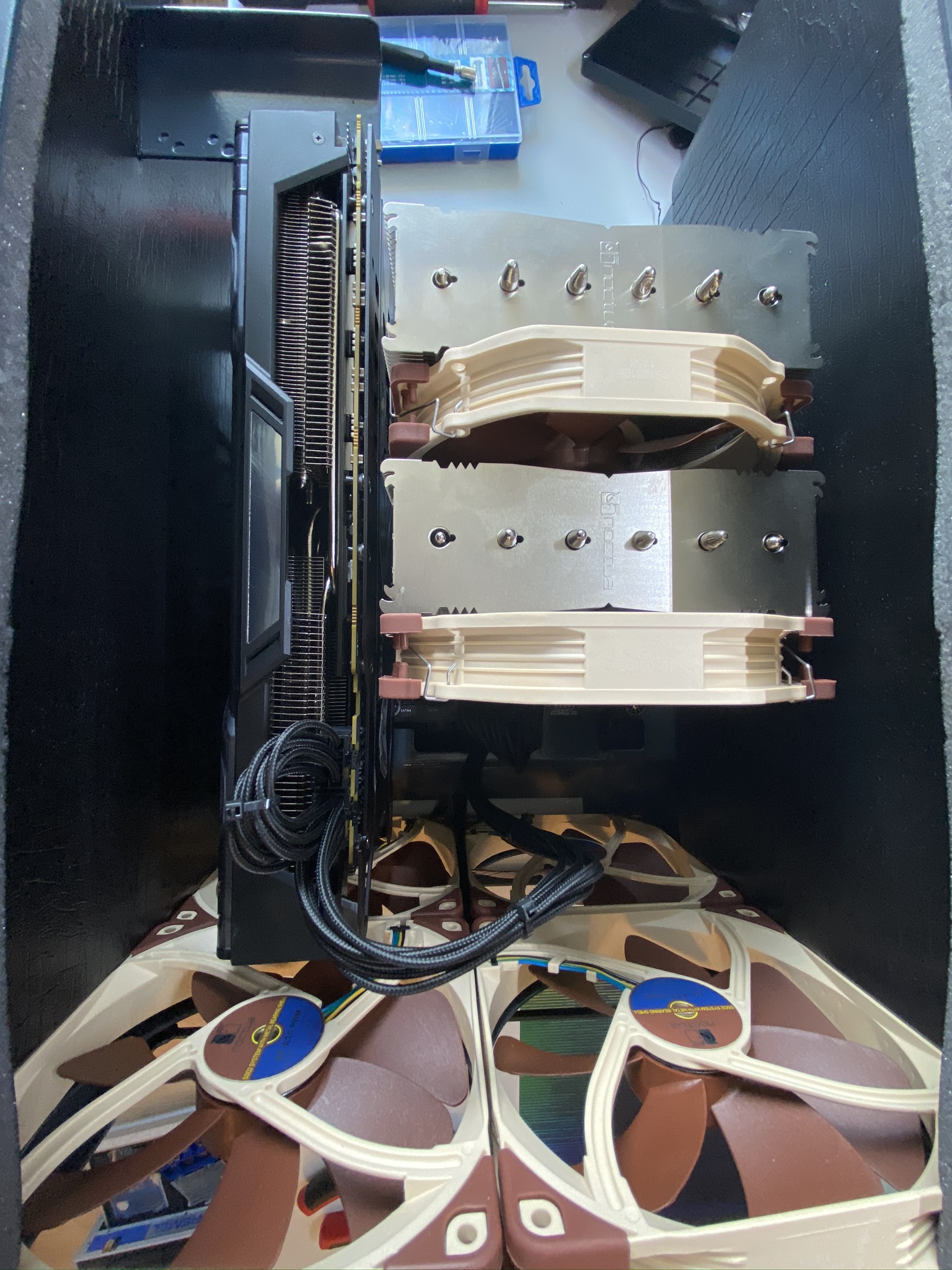

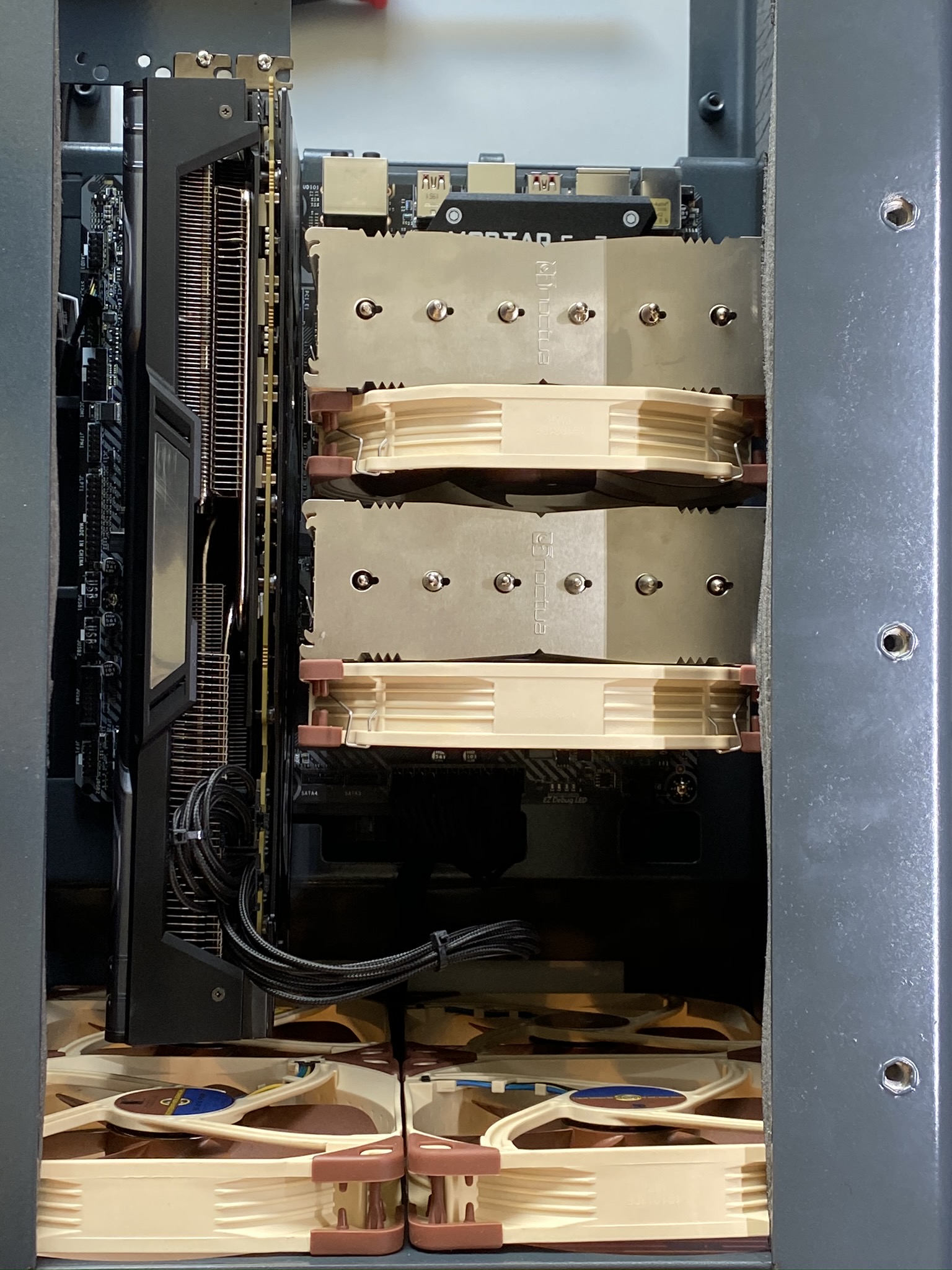

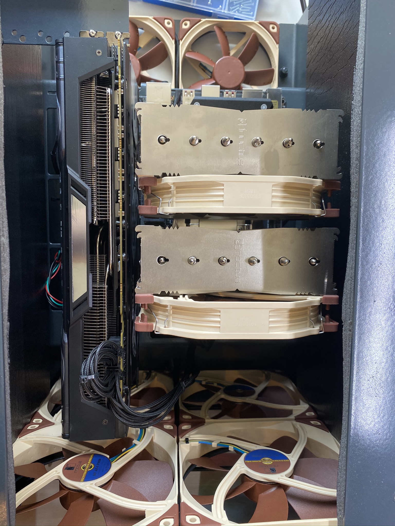

Der Deckel fehlt mir noch daher gibt es noch keine Bilder vom komplett fertigen PC. Aber hier schonmal der Rest inkl. GPU
Wie gesagt habe ich die Grafikkarte diesmal noch nicht ersetzt (Sapphire Vega 64 Nitro+). Die ist leider nicht so super still. Aber mit allen Lüftern auf ca.20% und dann ab 60° je 0,5%/1° mehr (also 25% bei 70° usw.) kommt das System meinen Erwartungen schon sehr nahe. Sobald im laufenden Jahr in der Grafikkartenrangliste der Computerbase eine Karte mit 100% mehr Leistung (WQHD) und einem halbwegs normalen Preis auftaucht wird nochmal überlegt ;).
Finanziell hab ich noch keinen Strich unter die Sache gemacht. Hardware waren fast genau 1100€ und Zubehör knapp 90€. Zu Deckel und Blech hab ich noch keinen Preis, altes System ist noch nicht verkauft und die GPU hab ich wie gesagt nicht erneuert.

Freunde ich hätte da auch noch ne Anmerkung. Mir ist aufgefallen, dass die vier NF-A14 ein seeehr leises schwellendes tiefes Summen von sich geben welches lustigerweise sogar bei aufgesetzten Kopfhörern auffällt. Ich vermute, dass dieses vom der einströmenden Luft kommt. Ach die Drehzahl kann ich sogar bis 300Umin runter drehen und das geräusch bleibt. Ich habe die Lüfter schon mit einem Abstand von 5mm eingebaut was subjektiv ein bisschen geholfen hat. Nächster Schritt ist die Lüfter mit unterschiedlichen Abständen einzubauen.
Die Frage ist ob jemand von euch eine Idee hat die helfen könnte.
besten Dank ;)
@quetschwunde Versuche mal auch jeweils unterschiedliche Drehzahlen bei den einzelnen Ventilatoren, damit sich das Frequenzband etwas verschiebt.
Hört das Summen auf wenn man einzelne Lüfter stoppt?

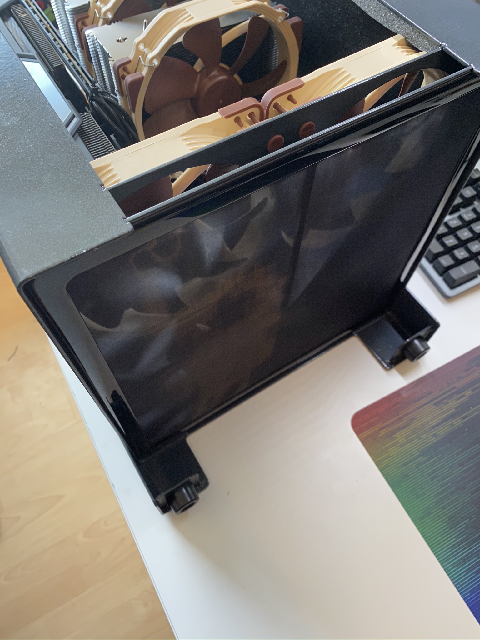

Noch eine kurze Info. Ich habe mir mal eine App zur Spektrumanalyse aufs Handy geladen. Das Ziel war es sehen zu können ob die wahrgenommene schwelende Lautstärke tatsächlich unabhängig von der Lüfterdrehzahl ist.
Und siehe da! Unabhängig von der Lüfterdrehzahl kann man immer mit auftreten der Geräusche ein Peak bei ca. 200hz erkennen (Die App "Spectrum" hebt den lautesten Frequenzbereich hervor).
Kleiner Vorgeschmack.
Ich hab ausnahmsweise sogar Vorher Nachher Audio.
Ist aber ein riesiger Unterschied!
Bin gespannt wie es fertig klingt :)
UPDATE: Audiodateien sind hochgeladen ;)
