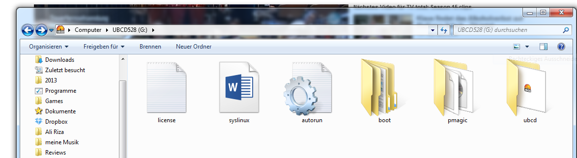

So muss es aussehen oder nicht?
Ich komme ja ins Menü, nur kann ich nicht Rum navigieren. Noch nicht einmal enter klappt. Was mache ich falsch?
