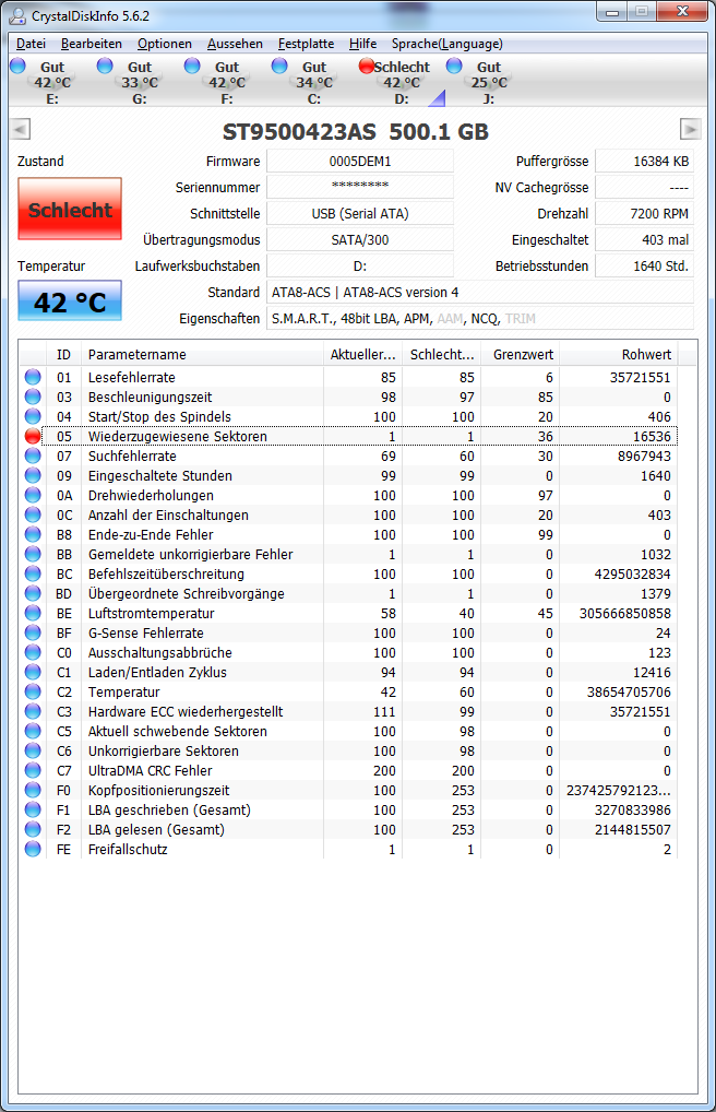

Hallo
Ich habe eine externe Festplatte welche sich unter Windows nicht mehr formatieren lässt. Schnellformatierung ist noch möglich aber bei der "normalen" Formatierung kommt nach etwa 10 Minuten die Meldung "Windows konnte die Formatierung nicht abschliessen."
Unter Linux funktioniert die formatierung und die HDD wird dann auch wieder normal im Windows Explorer angezeit, auch der Zugriff ist möglich.
Nun habe ich die HDD mit CDI überprüft und dieses zeigt mir jetzt über 16'000 Wiederzugewiesene Sektoren an, allerdings warens etwa 10 Minuten früher noch 4'000. Ist das überhaupt möglich?
Gruss
Shilzarion
Sicher schnellstmöglichst alle Daten und schmeiß das Ding weg.
Dieser Platte würde ich nichts mehr anvertrauen.
Auf der Platte ist nichts drauf, es wäre sowieso "nur" die Backupplatte.
Bei einer normalen Formatierung werden die Sektoren nach Defekten abgesucht. Und da wurden also 12.000 solcher gefunden :D
Nichts wie weg mit dem Ding. Ich hätte sie nicht mal mit den 4.000 weiter genutzt.

Hast Du die Möglichkeit, die Platte direkt an SATA (intern) zu testen? SMART-Werte über USB waren früher zumindest problematisch.
Im Zweifelsfall unter Windows mit 'chkdsk /F /R' testen - das dauert aber seine Zeit.
Ok, ich habe noch eine Frage: Die HDD war bevor ich sie extern verbaut habe in meinem Dell-Laptop drin, nun habe ich die Seriennummer auf der Seagate-Website eingegeben, dort steht dass die Platte OEM ist und ich sie zum Händler schicken soll. In diesem Fall wäre das also Dell. Weiss jemand ob ich die Platte einzeln überhaupt einschicken kann? Oder muss ich sie im Laptop verbaut zu Dell schicken?
Edit: Am Sata-Port zeigt CDI die gleichen Werte an.
16000 sektoren mit je 512byte sind gerade mal 8mbyte.
die hdd hatte bisher wohl ausreichend reservesektoren, aber bei weiteren schreibzugriffen werden erfahrungsgemäß immer mehr sektoren ausfallen bis gar nichts mehr geht.
-> festplatte entsorgen

dann partitioniere sie und formatiere sie mal neu ohne Quickformat Option
