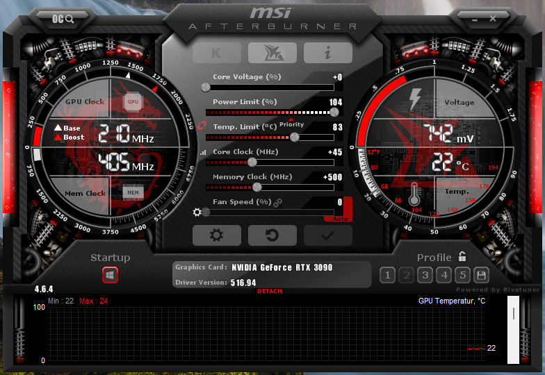

Die hohen Temps kommen definitiv von einer nicht runter taktenden Karte. Hatte mich in den Luftkühlerzeiten auch sehr gestört. Aber nun:
@kachiri
Sicher nicht im 2D Betrieb
@OZZHI
Hoffentlich nicht gerade erst gestartet 😬 Multi-Monitor Setup?
Hab diese Werte unter Wasser im Idle, von daher finde ich 39°C im Idle nicht hoch!

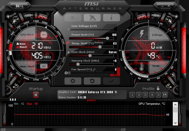

Habe den ASUS ROG Swift PG279Q zuvor betrieben und schulde es nun dem HDR 600, wenn ich er deaktiviere bekomme ich bessere Werte aber auch um die 42 °C.
Sollte evtl. mal die GPU Wärmeleitpaste Taschen, doch dann ist meine Garantie futsch.
Benutze auch den MSI Afterburner 4.6.4. kann aber meine mV nicht auslesen.
Und "Ja" G-Sync auf G-Sync compatible gewechselt? War wohl keine gute Wahl.

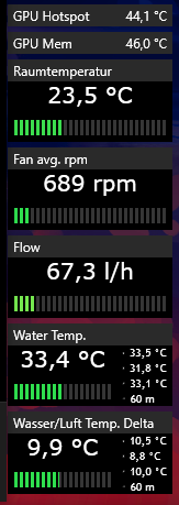

Nein ist einfach massgeblich vom Wasser abhängig. Kann dir zwar keine unendliche Dichte an Sensoren anbieten, aber im Idle ist die GPU +/- = Wassertemperatur. Unter Last eher 12°C Unterschied. Mehr als 42°C je nach Szenario sehe ich nie. Mit UV sogar unter 40°C. LM sei Dank. Kann ich nur empfehlen. :)
